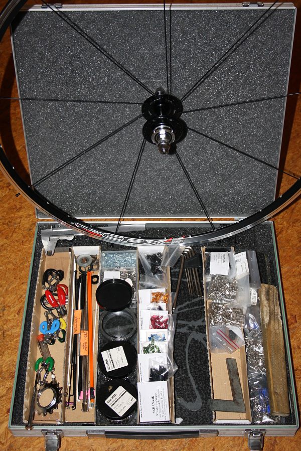

willkommen, laufrad spezialisten!
vielleicht können wir hier noch ein paar infos zusammentragen
- der schnellste zentrierständer
- die ergonomischten nippelspanner
- speichenarten
- längenberechnung
- etc
wheel-builders.jpg [ 203.01 KiB | 22693-mal betrachtet ]

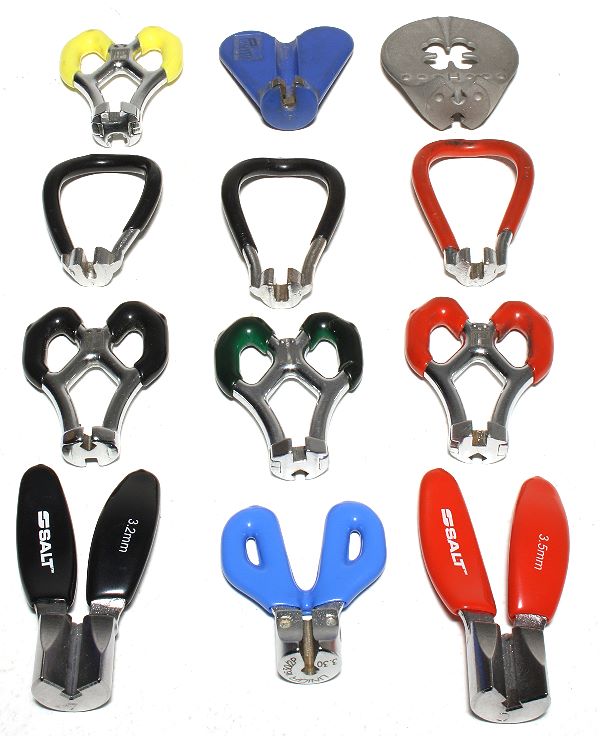

für spokeys konnte ich mich nie begeistern, die geben mir nicht das gewünschte feedback zur speichenspannung.
bei mehr als 32loch sind sie zudem oft zu breit für ganze umdrehungen.
nippelspanner.jpg [ 71.61 KiB | 22641-mal betrachtet ]
v. l. o. n. r. u.:
pedros mavic/3,3mm nie benutzt
prym 3,3mm selten benutzt, aber schon über 20 jahre alt
name vergessen 3,3mm/3,5mm, nie benutzt, fühlt sich nicht gut an
parktool 3,2mm
parktool 3,3mm
parktool 3,5mm, gilt für alle der 3 parktools: ohne diamantklemmung keine hohe speichenspannung
pedros 3,2mm selten benutzt, sehr eng
pedros 3,3mm im dauerbetrieb, hab 2fach ersatz dafür
pedros 3,5mm selten genutzt (taiwan nippel), zu stark gehärtet, gebrochen, ich hoffe auf ersatz (es gibt die kaum noch)
salt 3,2mm + sapim alunippel=WOW, leider kopf sehr klobig, werd da evtl. mal was wegfeilen
unior 3,3mm noch nicht benutzt, fühlt sich gut an!
salt 3,5mm einmal benutzt, grade als ersatz für den kaputten pedros

Die Standard ParkTool sind zum in die Tonne kloppen.
Die Spokey Pro sind - abgesehen von ihrer fehlenden Ergonomie- absolut ihr Geld wert: Maßhaltig, gute Stahleinsätze, prima Nippelsitz. Mehr braucht man (eigentlich) nicht.
Der Unior wirkt gut. Schmiegt sich wohl jaaanz zärtlich um die Nippelz... Wie sieht's 'n mit der Maßhaltigkeit aus? Große Varianz? Oder ist das der erste, den du hast?

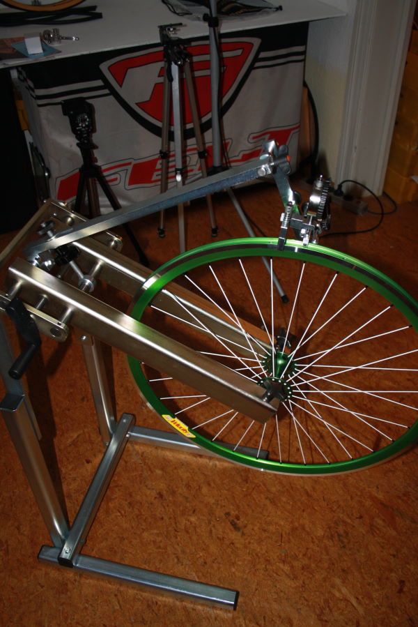

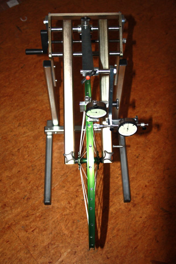

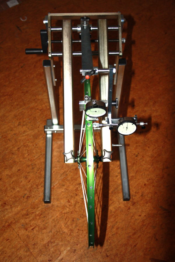

centri3.jpg [ 104.23 KiB | 22315-mal betrachtet ]
centri2.jpg [ 117.46 KiB | 22315-mal betrachtet ]
centri1.jpg [ 39.55 KiB | 22315-mal betrachtet ]
ist ein umgebauter centrimaster "comfort", perfekt um im sitzen zu zentrieren.
wiegt allerdings über 20 kilo das teil!
 Betreff des Beitrags: Re: Wheelbuilders Lounge
BeitragVerfasst: Fr 10. Dez 2010, 16:57
das "Teil" sieht auf jeden fall schonma sehr sehr gut aus so wie es da jetzt steht. mir würd ne deutlich einfachere variante schon genügen.
