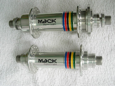

Rigida Chrina in Silber poliert
Sapim Force Speichen in Silber
MACK Nabensatz in Low-Flange, silber, ganz ohne Beschriftung (frei Haus für €128)
Unterm Strich mit würde der LRS mit Versand- und Einspeichkosten ungefähr €50 (Felgen)
+ €37 (Speichen) + €128 (Nabensatz) + €50 (Einspeichen) = €265.
Selbst mit mehr Geld könnte ich mir gerade keinen (subjektiv) viel Schöneren LRS erdenken.
Einziger Haken: die Lieferzeit bei den Mack-Naben sind mit runden 3 Monaten sehr lange....
 Betreff des Beitrags: Re: Laufradsatz
BeitragVerfasst: Sa 25. Sep 2010, 23:25
Apropos Mack-Naben, hast Du Deine schon bekommen?
BeitragVerfasst: Sa 25. Sep 2010, 23:48
Produkiton: Kalenderwoche 39/40*
Aber vor Mitte/Ende Oktober rechne ich nicht damit. Bin schon gespannt wie Bolle.

Statt der MACK-Naben könntest du auch die Record Pista in schön klassischem Hochflansch nehmen.

@all
Vielen Dank für Eure Tipps!
@bob
Vorschlag angenommen!
Ich kannte vorher weder diese Rigida/H+Son-Felgen,
noch habe ich die Naben irgendwo im
Online-Handel gesehen.
Es ist schon fast unheimlich, aber genauso habe ich mir
den neuen LRS vorgestellt. :daumen:
Hochflanschnaben hatte ich bisher immer,
jetzt sollen es die Macks werden,
die Wartezeit nehme ich in kauf.

BeitragVerfasst: So 26. Sep 2010, 15:41
Auf der Webseite von Mack gibt es nur die Email-Adresse. Man schreibt ihn
an und bekommt eine Mail mit einer angehängten Preisliste und den möglichen
Optionen. Ich hänge die beiden Dokumente mal an:
Mack hat geschrieben:
Low flange fixed/fixed and single fixed - standard
Front:
Flange diameter – 45 mm
Weight – 157g (including bolts & washers)
Hub center – flange center – 35 mm
Spoke hole diameter – 36 mm
Bearings – 2 x 61902 RS
Spacing 100 mm
Spoke hole – 12,16,18,20,24,28,32,36 (also blade spokes)
Axle, body – aluminum 7075 T6
Anodized colours - red, blue, orange, green, gold, yellow, violet, pink, grey, teal, silver, black
Rear:
Flange diameter – 50 mm
Weight single fixed – 225g (including bolts & washers)
Weight fixed/fixed – 240g (including bolts & washers)
Hub center – flange center – 32/32mm
Spoke hole diameter – 41,5 mm
Chainline – 42 mm
Spacing – 120, 126, 130, 135 mm
Axle, body & lockring – aluminum 7075 T6
High flange fixed/fixed and single fixed - standard
Front:
Flange diameter – 75 mm
Weight – 232g (including bolts & washers)
Spoke hole diameter – 65 mm
Spacing – 100 mm
Rear:
Weight single fixed – 295g (including bolts & washers)
Weight fixed/fixed – 305g (including bolts & washers)
Hub center – flange center – 32,5/32,5 mm
Chainline – 42 mm
Low flange fixed/fixed and single fixed - superlight
Front:
Weight – 125g (including bolts & washers)
Bearings – 2 x 61802 RS
Spacing 100 mm
Rear:
Weight single fixed – 190g (including bolts & washers)
Weight fixed/fixed – 205g (including bolts & washers)
Chainline – 42 mm
High flange fixed/fixed and single fixed - superlight
Front:
Weight – 175g (including bolts & washers)
Spacing – 100 mm
Rear:
BeitragVerfasst: So 26. Sep 2010, 16:20
danke bob,
den Dokumenten nach müsste es sich bei Deiner Empfehlung
um die "Standarts" single/fixed (erste beide, Preisliste ganz oben) handeln.
123,- + Porto
Eben noch den Zusatz -silver und -rear 120mm dazugeschrieben,
fertig wäre die Laubhütte.
Ich seh gerade,
für 12 Eus mehr gibt es fixed/fixed, wäre vlt. eine Überlegung wert...
BeitragVerfasst: So 26. Sep 2010, 16:22
Ich würd immer fixed fixed nehmen, ein Freilaufritzel kannst du ja auch auf eine Fixedseite schrauben...stimmt doch?
