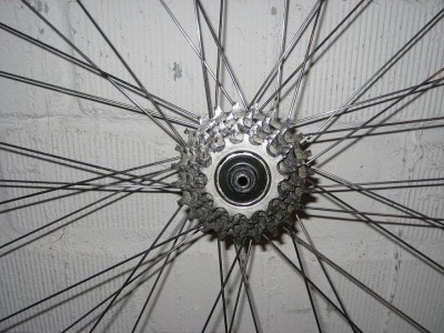

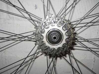

mahlzeit an alle Radler hier im Forum.
ich hätte da ein kleines problem, ich krieg die Casette nicht ausseinander ich zeig euch mal ein foto istn älteres modell.
ihr könntet mir ja sagen wie ich die casette ausseinander kriege etc. wäre sehr hilfreich. Bräuchte ich spezielle werkzeuge? wenn ja welche?

u call it uniglide
the last sprocket is screwed on, just take two chainwhips , one for holding the freewheel and the other
for unscrewing the last sprocket

So kommen wir halt mal zur Sache. Hab halt vor paar Monaten nen Fixie Bike vom sehr guten kollegen bekommen... erst mal einfahren und üben weil keine bremsen vorhanden sind und Mittlerweile habe ich vor mein altes bike auch umzubauen.. ich saß gestern mit ner Wasserpumpenzange fast 2 stunden im keller und hab das dingen nicht los bekommen. Bäruchte halt hilfe.. :cry:

Müders hat geschrieben:
u call it uniglide
cheers
zu fest! ich bekomme das ding nicht ab..-.-

1. du brauchst wirklich 2 kettenpeitschen, keine zange
2. überprüfe die drehrichtung
dann kaufe ich mir 2 chainwhips und versuche es damit.
