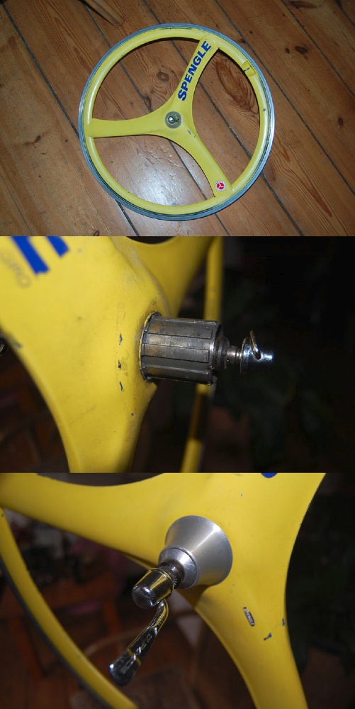

hallo zusammen,
ich habe mir letzte woche auf dem trödel ein 28zoll spengle giro 3 hinterrad für einen unglaublichen preis gekauft und würde es gerne als fixed hinterrad benutzen (wenn das nicht geht, gerne auch als vorderrad). gibt es da eine möglichkeit? kennt sich in diesem forum jemand damit aus oder kennt ihr jemanden, der da in frage kommen könnte? ich wohne in berlin, vielleicht gibt es ja hier einen schrauber der erfahrung hat.
vielen dank schonmal für eure bemühungen.

für ein vorderrad ists zubreit ;)
fixed halte ich auch für schwierig, da du hier ne kassettennabe spazierefährst. da müsste man den Freilauf irgendwie stilllegen, ich vermute die technikgurus hier werden dir davon abraten.
singlespeed soltle aber kein prob sein, da gibts fertige Bastelkits, mit spacern und passenden Ritzeln.

Frag Kent vom singlespeedshop, ob der Fixxer passt:
http://www.singlespeedshop.com/d_38012_Surly_Fixxer_Hub_Converter.htm
Ist nicht gerade billig, aber wenn er passen sollte (glaube eher nicht) fuer das Rad wohl die beste Loesung - perfekt allerdings auch nicht.

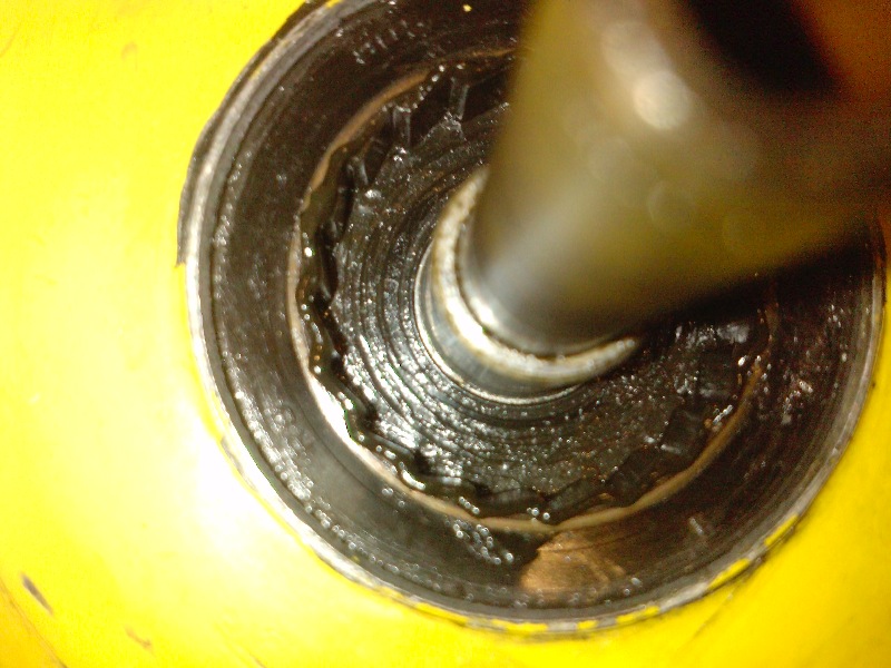

hey mistfink,
du wirst es nich glauben, aber das habe ich schon getan. er meinte er hat keine erfahrung damit, weil die dinger nich wirklich gekauft werden.
ich hatte den freilauf schon einmal abgebaut, vielleicht hilft das weiter... siehe foto

das ding kommt ja auf den freilauf...
die frag ist, ob die achse passt...

...yo baby, du schweissmeinerträume!!!,
...du müssen demontieren das achse und die freilaufkörper, dann wir gucken und warten erstmal!!!
...du brauchen zwei konusschlüssel für die aufschrauben das achse und, wenn du haben gluck, einen 8er imbuss für den freilaufkörpa!!!
...wenn du haben pech!?, braucht der ältere freilauf ein spezialewerkzeug!!!
...wenn du haben beides runter, du kanns daraus sicher
ein vorderradfakka basteln, neue vr achse und passende aludichtung
wie links, und schon hast du dein vorderrad!!! :mrgreen:
...fixsie du können machen, wenn du haben sonen scheissfakka seltenen und teuren "freehub!!!fixed!!!converter" ausm amifakkafakkaland!!!
...hab dier das jezz mal auf hochdeutsch, zum beseren ferständnis, geschrieben!, okey?
...herzligst dein Minta!!! ;)

weissraum hat geschrieben:
Passt nicht, ziemlich sicher.
@SXHC: der Freilauf kommt weg und "das Ding" kommt in die Aufnahme vom Freilauf.

BeitragVerfasst: Mo 17. Mai 2010, 21:26
oh dann hab ich das immer falsch verstanden...kann aber nicht so tolle sein...die kleine zähnchen sollen das dann halten...puh...kein vertrauen in sowas...
 Betreff des Beitrags: Re: Spengle Giro 3
BeitragVerfasst: Mo 17. Mai 2010, 21:29
Die kleinen Zaehnchen halten das auch beim Rennrad - perfekt zum Kontern ist es aber sicher nicht, denke aber nicht, dass man das mal so nebenbei abreisst.

jaa beim kontern meinte ich ja...da wirken kräfte für die die kleinen zähnchen doch nicht gemacht sind...

die passende nabe für den vorgeschlagenen converter sieht aber so aus:
ich schlage vor du holst dir einfach nur eine neue achse und drehst die passende alu dichtung
und die sache hat sich´s

der junge mann, welcher schweissträume von mir und meinem rad bekommt, sprach von
neue vr achse und passende aludichtung wie links, und schon hast du dein vorderrad!!!
. was meint er genau damit... :sing:

Müders hat geschrieben:
[***Edith hat das mal etwas gekuerzt]
ich schlage vor du holst dir einfach nur eine neue achse und drehst die passende alu dichtung und die sache hat sich´s
alter, kuhl. hört sich einfach an, isses das auch?

...eigentlich schon!, aber auch nur eigentlich!!! harr harrr harrr...
BeitragVerfasst: Mo 17. Mai 2010, 21:45
Herr Mueders, bitte um Erklaerung.
Aludichtung? Drehen? Einfach?
...was meint er genau damit... :sing:
...det passende gegenstück zu der linken dichtung!!!...oder du stehen auf asymmetrie???
BeitragVerfasst: Mo 17. Mai 2010, 22:02
Hinterrad ? Und vorne dann ein 28" Vorderrad , am Besten noch gespeicht :) ?
Ohne einen passenden 26er vorne, kann man´s knicken.
und mit einem passenden 26er vorne, ist ein höheres Tretlager ein Muss.
ergo Bahnrahmen muss her ...
also bleiben wir lieber beim vorderrad
Jeder Besitzer einer Drehbank wird so etwas drehen können.
Rundmaterial in passender Größe ... etwas bscccht und hat sich´s
Wenn man niemanden mit einer Drehbank kennt, erkundigt man
sich nach dem nächsten Metallbearbeitungsbetrieb und wo halt eine Drehbank steht.
Maße durchgeben und Material mitbringen ...
Es könnte sein, dass die linke Dichtung zu breit für die 100mm spacerung ist
ergo müssen zwei solcher teile in kürzerem maß sowieso neu
