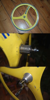

ich habe mir letzte woche auf dem trödel ein 28zoll spengle giro 3 hinterrad für einen unglaublichen preis gekauft und würde es gerne als fixed hinterrad benutzen (wenn das nicht geht, gerne auch als vorderrad). gibt es da eine möglichkeit? kennt sich in diesem forum jemand damit aus oder kennt ihr jemanden, der da in frage kommen könnte? ich wohne in berlin, vielleicht gibt es ja hier einen schrauber der erfahrung hat.

für ein vorderrad ists zubreit ;)
fixed halte ich auch für schwierig, da du hier ne kassettennabe spazierefährst. da müsste man den Freilauf irgendwie stilllegen, ich vermute die technikgurus hier werden dir davon abraten.
singlespeed soltle aber kein prob sein, da gibts fertige Bastelkits, mit spacern und passenden Ritzeln.

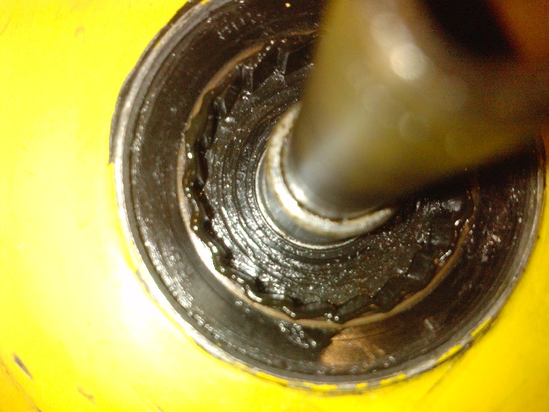

ich hatte den freilauf schon einmal abgebaut, vielleicht hilft das weiter... siehe foto

das ding kommt ja auf den freilauf...
die frag ist, ob die achse passt...
Passt nicht, ziemlich sicher.
@SXHC: der Freilauf kommt weg und "das Ding" kommt in die Aufnahme vom Freilauf.

die passende nabe für den vorgeschlagenen converter sieht aber so aus:
ich schlage vor du holst dir einfach nur eine neue achse und drehst die passende alu dichtung
und die sache hat sich´s

...det passende gegenstück zu der linken dichtung!!!...oder du stehen auf asymmetrie???
spengle.jpg [ 125.51 KiB | 8363-mal betrachtet ]

Hinterrad ? Und vorne dann ein 28" Vorderrad , am Besten noch gespeicht :) ?
Ohne einen passenden 26er vorne, kann man´s knicken.
und mit einem passenden 26er vorne, ist ein höheres Tretlager ein Muss.
ergo Bahnrahmen muss her ...
also bleiben wir lieber beim vorderrad

Jeder Besitzer einer Drehbank wird so etwas drehen können.
Rundmaterial in passender Größe ... etwas bscccht und hat sich´s
Wenn man niemanden mit einer Drehbank kennt, erkundigt man
sich nach dem nächsten Metallbearbeitungsbetrieb und wo halt eine Drehbank steht.
Maße durchgeben und Material mitbringen ...
Es könnte sein, dass die linke Dichtung zu breit für die 100mm spacerung ist
ergo müssen zwei solcher teile in kürzerem maß sowieso neu
