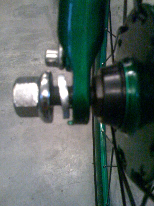

Foto gemacht.....
wenn ich die beilagscheibe eben so habe dann pressts mir die Gabel zusammen.....hab ich sie rechts von der Gabel müsste ich eher die gabel auseinanderziehen. Das macht mir aber eher sorgen bei ner carbongabel.

Kann sich die "Scheibe" unter der Mutter drehen oder ist die mit der Mutter eins? Wenn sie sich drehen kann, braucht da nix mehr drunter und die andere U-Scheibe ist nur ein Spacer zwischen Kontermutter innen und Gabel. Dass da aber zu dick wird finde ich seltsam - bei der Kohlekabel waer ich da vorsichtig.

Die Scheibe unter der Mutter dreht sich eins A :)
Es Wenn die U-Scheibe zwischen Kontermutter und Gabel sitzt müsst ich halt die Gabel 3 - 4mm auseinanderziehen damits drüber rutscht.

diese scheibe ist genau so sinnlos, wie diese "nasen" an ausfallern ....
alles aus juristischen gründen, damit es auch (US)idiotensicher ist ... dauert lange es zu erklären ...
wenn sich die scheibe der bahnmutter drehen kann, dann schmeiß die andere dünne scheibe weg
und zieh die muttern einfach an ...
wenn die sich nicht drehen kann, dann ist es schrott, hol dir welche mit drehenden scheibchen - richtige bahnmuttern ...
und deine ausfaller sind übrigens aus alu, auch wenn die gabel aus cfk ist ...

Die Achsmutter hat die typisch eingepreßte Beilagscheibe. Eigentlich ist
die zweite überflüssig. Sicher daß sie an keiner anderen Stelle des Rades
verbaut werden soll? Auf die Innenseite der Gabel gehört sie sicher nicht.
Einzige Erklärung die ich sehe ist die: Die kleinen Nasen an der Gabel lassen
vielleicht nicht genug Raum, um die relativ große, in die Achsmutter integrierte
Beilagscheibe zu nutzen, ohne mit den Nasen zu kolidieren. Passen die Achs-
muttern ohne die zusätzliche Beilagscheibe sauber an die Gabel und liegen plan
an? Wenn dem so ist, sind die zusätzlichen Beilagscheiben überflüssig. Wenn
nicht, sind sie als Abstandshalter gedacht, um die Achsmuttern von den Nasen
zurück zu halten. Der Fall wäre eine technisch schlechtere Lösung aber würde
dennoch funktionieren. Die Haltenasen kenne ich eigentlich nur für Schnellspann-
achsen, damit das Vorderrad nicht herausfällt, wenn der Schnellspanner versehentlich
auf gegangen ist.

Bob is absolutely right.
Die nasen sinds. Die eingepresste scheibe der Mutter wäre zu gross......

Das Problem ist, daß die Gabeln heutzutage für Schnellspansysteme gebaut werden, diese sind von der Auflagefläche aber etwas kleiner. Heißt, ein Schnellspanner würde da sicher rein passen.
Als ich das Bild gesehen hab war mir klar wofür die Unterlegscheibe ist.
