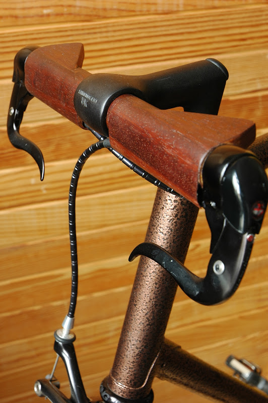

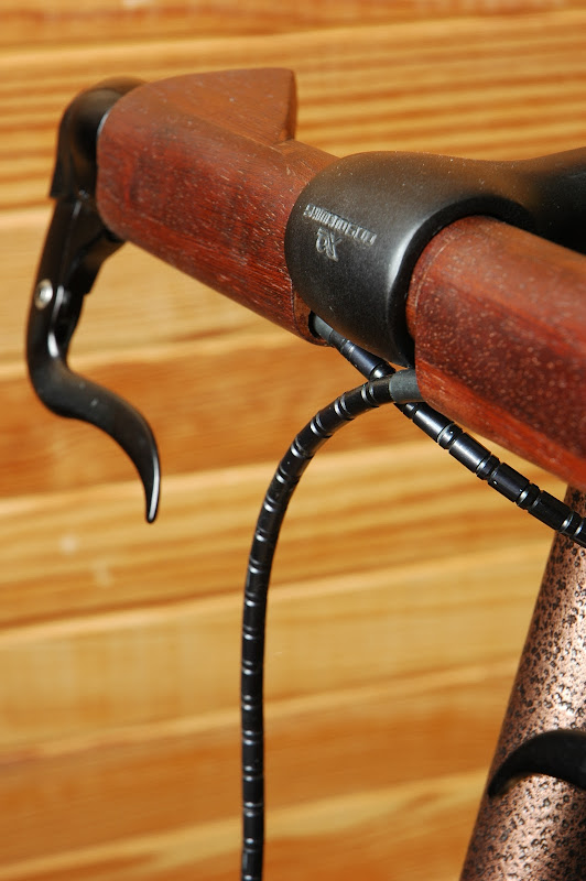

Der Lenker des Brownie war bei längeren Fahrten doch ein wenig
unbequem. Die extern verlaufenden Bremszüge waren auch ehr
eine Notlösung. Hier das Update mit Handballenauflage, innen
verlegten Zügen und fast in "Wagenfarbe". Der Lenker ist aus Esche
und Mahagoni.

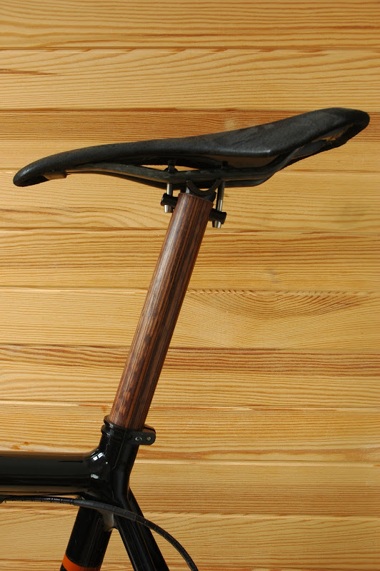

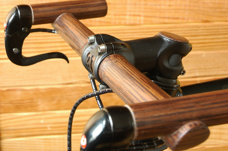

Am Capo hat der Lenker auch ein wenig genervt. Das Gummi hat
mich ein wenig gestört und ich fand die Idee mit dem Holz zu verlockend
als daß ich es nicht probieren wollte.

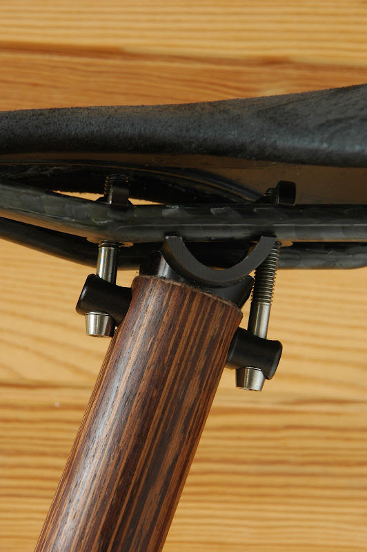

Ebenfalls Esche- diesmal mit Wenge. Dazu noch die passende Sattel-
stütze. Die weißen Details des Capo sind mit opaker Folie in braun
abgeklebt, um ein einheitliches optisches Gesamtbild zu erhalten.
Mit dem neuen Lenker kam auch ein neuer Vorbau. Das sieht nicht
mehr so elegant aus, fährt sich aber um so schöner.

die meiste arbeit dürfte aber darin gelegen haben , die passenden maße zu finden , oder ?
ich meine, solche holzrohre genau in 27,2 , 31,8 und 26,0 sind doch total selten, oder ?

Die Rundstäbe mit dem richtigen Durchmesser und aus dem gewünschten
Holz zu finden, ist mir nicht gelungen. Schon ein Alurohr in 27.2mm oder
25.4mm ist nicht so einfach.
Das Holz kann man aber von größeren Durchmessern herunter schleifen.
Bei den Passflächen wie dem Teil der Stattelstütze, der im Rahmen steckt
oder den Lenkerenden, an denen die Bremsgriffe befestigt sind, ist eine
Aluhülse im exakten Druchmesser aufgesetzt. Nur auf das Holz zu pressen
klappt auf Dauer nur mit praktisch schwindfreiem Holz. Da aber Esche in
Verbindung mit einem Hartholz die besten technischen Eigenschaften ver-
spricht, muß der Drops mit den Aluhülsen gelutscht werden.

@bob ... mich würde mal interessieren, wie du den lenker in den shimano ax vorbau bekommen bzw. diesen gebastelt hast? (da es ja kein stab ist sondern holzprofile sind)
BeitragVerfasst: Mi 5. Mai 2010, 07:02
Der Lenker selbst ist ein Rundstab. Nach dem Einschieben in den Vorbau
werden die Handballenauflagen und der Kabelkanal aus zusätzlichen Holz-
stücken angebracht. Davor werden sie paßgenau auf die Rundung des
Lenkers angepaßt.
Nachteil des gesamten Designs ist die feste Einheit von Lenker und Vorbau.
Um den Lenker wieder zu entfernen, müßte man die Säge bemühen. Bei einem
zu öffnenden (Ahead-) Vorbau entfällt der Punkt. Hier kann man den Lenker
fertig bauen, ohne daß ständig der Vorbau im Weg ist.

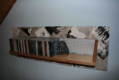

Ich versuche mich ja gerne am Heimwerkern und habe vor etwa drei Jahren ein CD Regal gebaut.
Der Rahmen ist aus irgendeinem Holzbrettrest und dann mit Zeitungspapier collagiert. Darüber dann noch ein paar schwarzweiß Kopien von CD-Cover. Das Brett mit Halterungen ist aus Multiplexholz. Von hinten ist der Optik wegen ein Lochblech gegengeschraubt.
Mittlerweile ist das Regal am überquellen und ein zweites muss her..
Auf Wunsch nähere Beschreibung/mehr Bilder.
