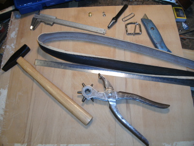

Hab mal gebastelt und hier mal ein vorlaeufiges Ergebnis.
Man braucht:
1. Alten oder neuen Mantel
2. Lochzange
3. Hohlnieten
4. Scharfes Messer
5. Hammer
6. Messzeugs
alles.jpg [ 93.03 KiB | 4429-mal betrachtet ]

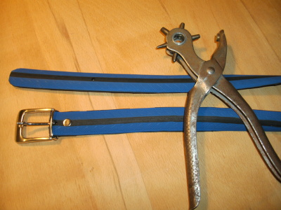

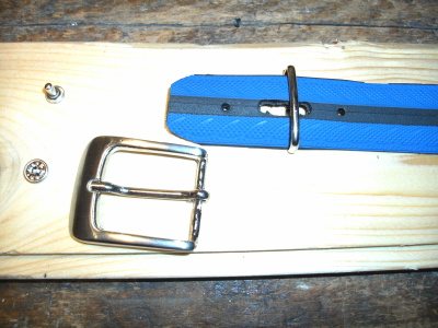

1. Guertel mit dem scharfen Messer vom Draht entfernen
2. Guertelbreite zurechtschneiden
3. Loecher fuer die Hohlniete stanzen, lochen - wie auch immer
4. Guertelschnalle einfaedeln
5. Hohlniete vernieten (harte Metallunterlage, Niete zusammenstecken und mit Gefuehl langsam zusammenpruegeln)

Ergebnis aus einem Rubino:
blau2.jpg [ 87.6 KiB | 4429-mal betrachtet ]

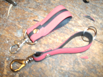

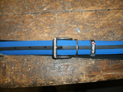

blau3.jpg [ 118.41 KiB | 4427-mal betrachtet ]
rot1.jpg [ 99.36 KiB | 4427-mal betrachtet ]
