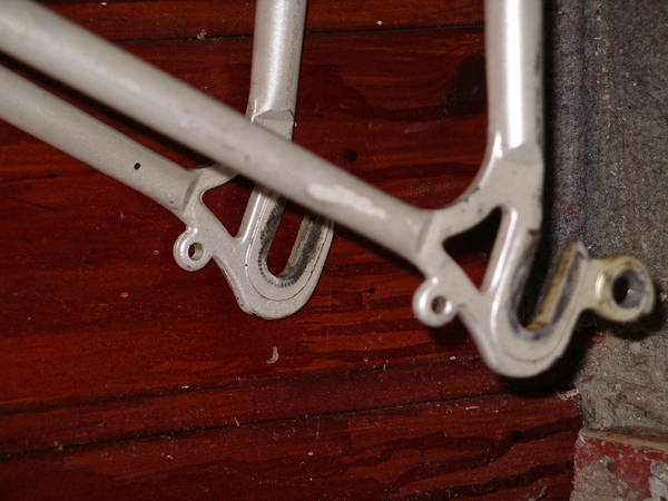

So ich hab hier nen rennradrahmen gefunden der wäre von der größe her optimal für mich und
würd den gerne kaufen nur das einzige problem is, dass ich keinerlei infos zu der marke habe habe,
und google spuckt nur irgendwas von yamaha motorrädern aus.
Es steht nicht in der bucht sondern woanders und der angebots text lautet:
Mit Steuersatz und 4-kant Tretlagerachse. Breite Tretlageraufnahme 68 mm. RH 50,5. Rohre sind Reynolds 531 butted frame tube, swiss hand made. Farbe ist weiss. Zst. siehe Bilder.
verago3.jpg [ 15.74 KiB | 11875-mal betrachtet ]
verago2.jpg [ 17.99 KiB | 11875-mal betrachtet ]
verago1.jpg [ 40.87 KiB | 11875-mal betrachtet ]

Die Reynoldsrohre klingen schonmal gut. Zur Marke kann ich mal wieder garnichts sagen.

Christian Goldschagg ist 1986 einen Veragorahmen im Team Blacky / Verago gefahren und das war in der Tat ein Schweizer Team :), obwohl Goldschagg ja aus Muenchen kommt.

Wenn du das Innenlager wechseln möchstest hast du nur Probleme...
falls es ein Schweizer gewinde hat (was bei nem schweize Rahmen anzunehmen ist)
wirst du das passende Innenlager wahrscheinlich nie, oder für sündhaftteures geld bekommen

Mistomat. Wie bekommt man denn heraus, ob das Tretlager
ein Schweizer Gewinde hat? Das Tretlager meines Villinger-
Rahmens hat einen Breite von 68,6mm und das Gewinde hat
einen Innendurchmesser von 34,3mm.
Mit der Liste von Sheldon Brown werde ich nicht wirklich
schlau.
Beim Kauf hatte der Rahmen leider kein Innenlager, was man
vergleichen könnte...

Die 68,6mm deuten auf ISO, Franz. oder Schweiz hin, Linksgewinde rechts dann noch auf ISO oder Schweiz. Bleibt also nur noch die Gewindesteigung wuerde ich mal vermuten und die laesst sich messen?!
Das Schweizer muesste 1,4 Windungen mehr pro Zoll haben - Vermutung!
Vielleicht lieg ich da ja auch falsch, interessieren wuerde es mich auch.

Buchsenbreite von 68,6mm -> Englisch, Französich oder Schweizerisch
Rechts ist ein Linksgewinde drin, auf der Linken Seite ein Rechstgewinde -> Englisch oder Schweizerisch
Der Innendurchmesser sind 34,3mm -> daraus werde ich nicht schlauer.
Die Steigung kann ich so einfach nicht messen. Der Unterschied sind gerade mal
0,4 Umrdehungen pro 25,4mm aus. Mit meiner Schiebelehre komme ich da nicht
viel weiter.
Gibt es im Radladen eine Lehre, mit der das messbar ist?
So etwas kann einem die Lust am Schrauben echt vermiesen. Manmanman :motz:

Freund von mir meint man kann das locker messen. Wachs, Knet oder sonstige geeignete Masse auf einen Bleistift, das Innengewinde damit
kopiert, v o r s i c h t i g gedreht (rechts oder linksrum, nicht ziehen) rausarbeiten und mit der Schieblehre messen.

nur, weil der rahmen (vermutlich) in der schweiz gelötet worden ist, heißt das doch noch lange nicht, dass er schweizer gewinde hat!
ich schätze den rahmen mal so auf die frühen 80er, eventuell ganzganzganz späte 70er.
zu der zeit hat man kaum noch französische oder schweizer gewinde verwendet. es ging rapide mit der einst riesigen französischen fahrradindustrie bergab, da konnte man sich den "gewinde patriotismus" nicht mehr erlauben.
schweizer gewinde sind sowieso sehrsehrsehr selten und meistens an 60er/70er "jedermann rennräder" zu finden (motobecane, peugeot, etc).
ich tippe auf bsa!

nene bei so ganz alten verschmotterten rahmen schneide ich das gewinde beim ersten aufbau meist auch noch mal NACH(achte beim kauf shcon auf BSA oder Ital nix andres), deswegen hätte es ja sein können das bei einem geringen unterschied wie hier, es ausreicht dies ebenfalls mit einem bsa gewinde zu tun...
BeitragVerfasst: Sa 28. Nov 2009, 01:02
Nichts für ungut. Du hast es sicher gut gemeint. Aber ein anderes Gewinde
über ein vorhandenes "drüber schneiden", speziell wenn es sich um eine
andere Steigung handelt, ist nicht so eine gute Idee. Ganz und gar nicht.
Vom unterschiedlichen Durchmesser ganz zu schweigen....
Steigung und Durchmesser müssen passen! Einzig bei einem geringerem
Flankenwinkel würde ich mal Rücksprache mit einem Werkzeugbauer halten.
Alles andere wird mit an Sicherheit grenzender Wahrscheinlichkeit Murx und
der Rahmen schnell zum Edelschrott.
