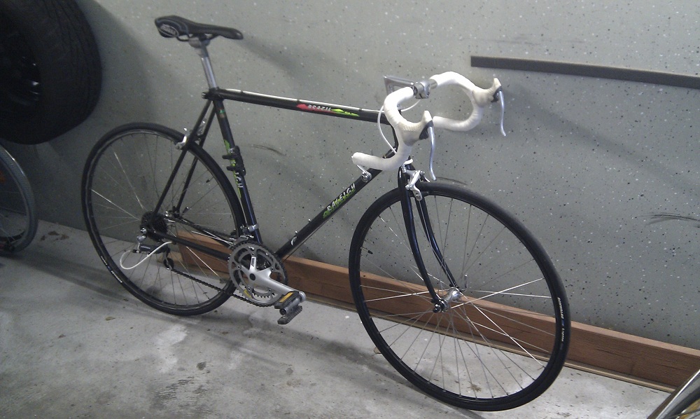

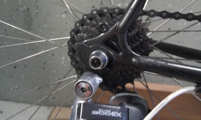

Hey hier ein paar Fotos:
IMAG0008.jpg [ 414.41 KiB | 15967-mal betrachtet ]
IMAG0006.jpg [ 362.27 KiB | 15967-mal betrachtet ]
Kann mir jemand ein Hinterrad zeigen, welches ich benutzen kann?
Ich bin so unfähig... :-(

hey sorry, das sind 130mm,
habe den klassebericht schon gelesen, hatte nur vergessen die mm anzugeben...
habe allerdings keine horizontalen ausfallenden denke ich siehe fotos... kann ich trotzdem ohne bedenken umbauen?
der händler sagt ja, aber vllt, möchte er auch einfach nur verkaufen...

 Betreff des Beitrags: Re: Umbau auf ein FIXIE
BeitragVerfasst: Mo 26. Jul 2010, 21:40
MarcelNRW hat geschrieben:
Hast Du - der Bereich reicht um die Kette zu spannen.

ich hab auch ewig gebraucht, um das mit den ausfallenden zu begreifen. geholfen hat mir dann der begriff "rausfallenden" (das rad fätt raus, wenn man den rahmen hochhebt) . die hat dein rad glaubich. und die sind mehr so ungeeignet, weil du das rad nicht verschieben kannst, um die kettenspannung zu regulieren. was man wohl mit einem kettenspanner (sowas wie ne kaputte, halbe schaltung, so sieht das aus) ausgleichen können soll. sieht aber scheisse aus und ich kann mir nicht vorstellen, dass man sich beim bremsen darauf verlassen kann. können will. können muss.
oh, da hat schon einer geantwortet. wo sind die denn horizontal?

ist halt nicht so viel ausfallende vorhanden,aber geht schon,das die kette straff ist.wenn dann die kette mal durchhängt,dann ein kettenglied mit kettennieter rausnehmen

BeitragVerfasst: Mo 26. Jul 2010, 21:56
Die Version mit dem Kettenspanner funktioniert im übrigen bei Fixies
nicht. Nur bei Singlespeeds. Stell Dir mal vor Du möchtest verzögern
und mußt erst mal den Durchhang aus der Kette ziehen- gar nicht
schön! Ganz und gar nicht schön!

BeitragVerfasst: Mo 26. Jul 2010, 22:05
Ich habe es noch nicht ausprobiert aber die Theorie sagt, daß es eine
ganz schlechte Idee ist- speziell für einen Anfänger. Aber egal, die
Ausfallenden entsprechen den Voraussetzungen und der Kettenspanner
ist eh überflüssig.
