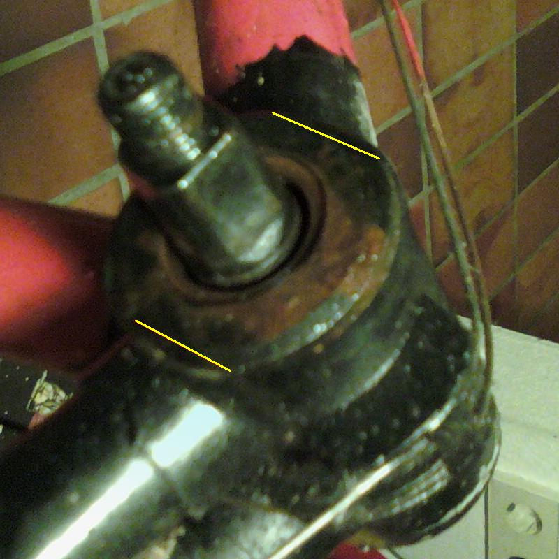

was man nicht gut sieht, hab ich mit zwei roten strichen nachgemalt. da kann man mit einem schlüssen drehen. allerdings lässt sich das teil nicht drehen.

kann man so vllt besser sehen
Dateikommentar: hier mit gelben striche
test3.JPG [ 84.58 KiB | 41323-mal betrachtet ]

BeitragVerfasst: Mi 17. Aug 2011, 22:11
den schlüssel brauchst du erstmal nicht...es geht nicht um die "pin-Seite". Wie der Fink schrob, sollst du die beiden "gelben" Flächen sauber einspannen und dann am Rahmen drehen!
und DAS lager solltest du entsorgen. Ein neues kostet nicht mal 10 ois...und wenn du das rad schon überholst, dann bitte auch das Kernstück...warum an der stelle sparen.
jap das sprühwachs kommt auf die lagerschalen und die Gewinde im tretlager.

naja in dem fall nicht! ist Schimpanso, da ist das so richtig...
Ähm. Doch. BC 1,37" ( + 24tpi) entspricht dem Gewindemaß BSA, somit hast du rechts(antriebsseitig) ein Links- und Rechts ein Rechtsgewinde.
Wie gesagt.
Rechts links, links rechts.
In welche Richtung man nun dreht bleibt der Schrauberhand ueberlassen...
