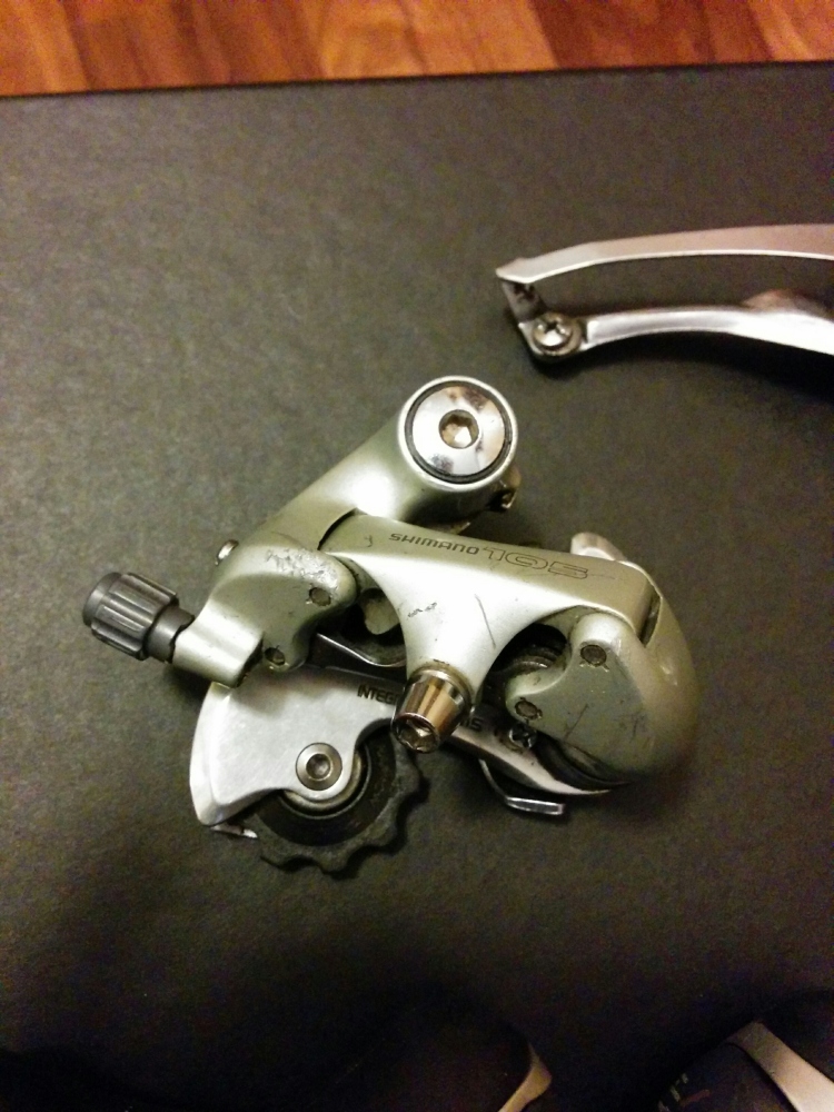

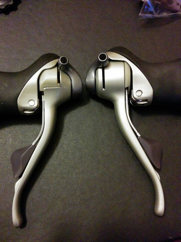

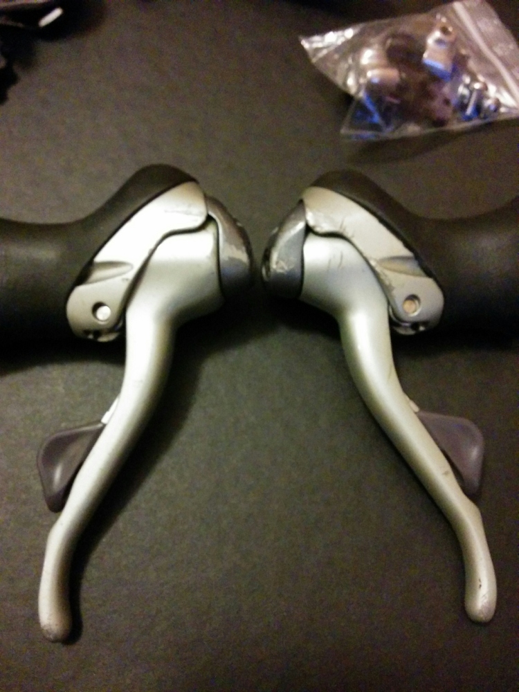

Hab mal ein paar Fotos gemacht.
Der Zustand der STIs ist wie du siehst ziemlich gut, sogar die Gummis kann man vmtl einfach so noch ne Weile verwenden bevor man die mal tauscht. Es gibt ein paar Kratzer an der Seite, die Funktion beeinflusst das aber nicht.
Ich hab leider keine Typenbezeichnung an den STIs finden können.
Schaltwerk: RD-1056
Umwerfer: FD-1056
Auch bei Schaltwerk und Umwerfer ist der Zustand aus Funktionssicht top. Alles absolut leichtgängig soweit. Die Anschläge für den Rahmen hab ich damals neu dazu gekauft und nie auch nur angefasst.
Edith merkt noch an, dass die Schellen für die STIs natürlich dabei sind, auch wenn sie auf den Fotos fehlen. Liegen weiter links ;-)

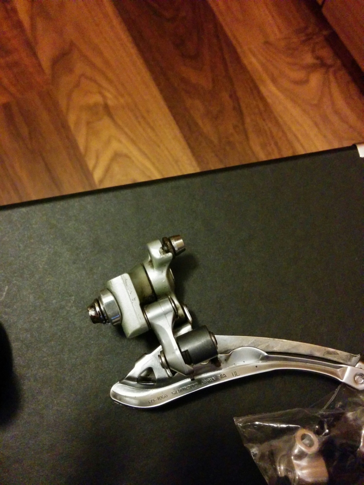

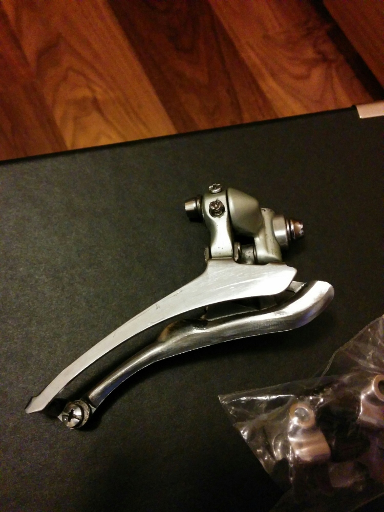

Hier noch drei Detail-Bilder von Schaltwerk und Umwerfer. Wie gesagt Kratzer gibts, aber nix was die Funktion beeinflussen würd.
