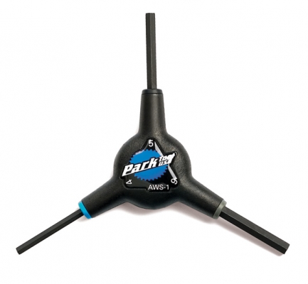

Ich fang mit dem Y-Sechskantschluessel AWS-1 mal an.
Kostenpunkt 9€ und wenn ich ihn gerade mal nicht finde, bin ich erstmal richtig hilflos.
Vorteil zur ueblichen Sucherei liegt auf der Hand, die gaengigen drei Groessen sind immer in dieser.

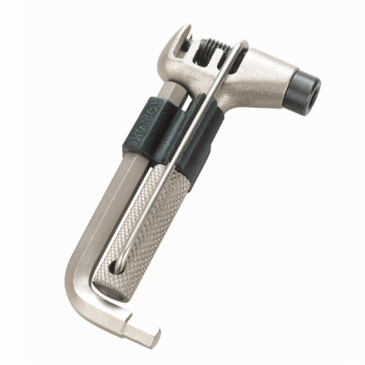

der dreier ist im laden bei uns auch in viiiieeeellfacher anwendung.
mein heißer tipp ist zum kettennieten dieses "Topeak Super Chain Tool" für damals 13,95. glaub, euro warens da schon, aber der ist alt genug und hat HUNDERTE ketten geöffnet/verschlossen, daß ich mir der währung nicht mal sicher bin. der drückepinöpel ist immer noch nicht verbogen, was ich bei vielen vorigen bei oftmals der ersten versuchten kette hinbekommen hatte.

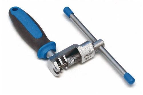

 Betreff des Beitrags: Re: Werkzeugempfehlung
BeitragVerfasst: So 28. Aug 2011, 13:25
Ewige Zeit bin ich um den Rohloff Revolver herum geschlichen und habe mich
immer gescheut, die runden €100 für angeblich den einzigen Kettennieter auszu-
geben.
Nach mehrfacher Empfehlung aus verschiedenen Radläden habe ich dann zum
Unior Kettennieter gegriffen, der zur Zeit zwar auch runde €40 kostet aber dennoch
ein Spitzenwerkzeug ist und den ich daher hier empfehlen möchte.
Der Stift ist kugelgelagert und austauschbar. Die Steigung der Spindel ist so gewählt,
dass nur geringe Handkraft zur Bedienung nötig ist. Voll bis zum Anschlag gedreht
bleibt der Kettenniet noch in der hinteren Außenlasche hängen. Die zweiten Ketten-
halter am Kettennieter, mit deren Hilfe man das feste Glied nach dem Vernieten wieder
lockern kann, sind so stabil ausgeführt, dass sie nicht bei der dritten Bedienung ab-
brechen. Alles in allem ein uneingeschränkt gutes Werkzeug zu einem akzeptablen
Preis.
UniorKettennieter.jpg [ 18.56 KiB | 59406-mal betrachtet ]

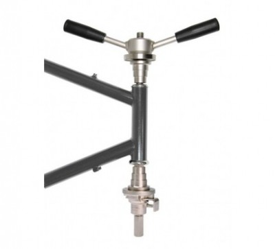

Genervt vom stetigen einkloppen der Steuersatzschalen mit der Badelatsche gab es dann den HHP-2.
Seitdem zwei-duzent Steuersätze an eigenen und fremdrädern getauscht, eingesetzt...man möchte es nicht mehr missen. Einfach, schnell, sauber! Aber 200€ sind eine Hausnummer...

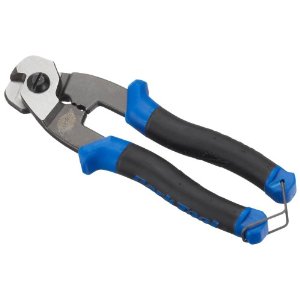

Kabelschneider fuer Kabel und Bowdenzug.
Hab jetzt ueberhaupt keinen Vergleich - ausser halt den Seitenschneider, aber mir letztes Jahr den Parktool CN-10 (kostet um die 33€) geholt.
parktool-cn10.jpg [ 10.01 KiB | 59241-mal betrachtet ]
Hauptsaechlich fuer die Aussenzuege, welche mit dem Seitenschneider doch arg gequetscht werden. Das funktioniert erstklassig fuer Schaltzuege, bei Bremszuegen quetscht das doch etwas, aber das Ergebnis ist viel besser als mit den normalen Zangen, die zuhause rumliegen.
Er darf aber ausdruecklich nicht (!) fuer Speichen verwendet werden (sollte man ja sowieso nicht tun).

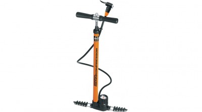

M.E. darf der SKS Rennkompressor nicht fehlen. Aktueller Preis ist leider ein bischen happig mit ~60€, ich hab meinen aber für 25€ mal im Angebot bekommen :-) Bei mir ist die Variante mit Multivalve-Kopf im Einsatz, mit der ich bisher trotz sicherlich bereits hunderte Male Nutzung sehr zufrieden bin.
rennkompressor.jpg [ 25.71 KiB | 59105-mal betrachtet ]
[Edith Mistfink hat das Bild dazu
- Klarer Vorteil vom Rennkompressor, er kommt locker ueber 10bar, viele Standpumpen schaffen nichtmal 6bar und er haelt ewig (bis auf die Aufsaetze)
- Nachteil: faellt immer um wenn man nicht pumpt und die Anzeige ist nicht perfekt lesbar - alles zu verschmerzen

cuno hat geschrieben:
[Edith Mistfink ... faellt immer um wenn man nicht pumpt
und zwar laut: *KLONK* meine untere mieterin kennt das geräusch bestimmt schon sehr gut. :oops:
