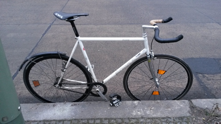

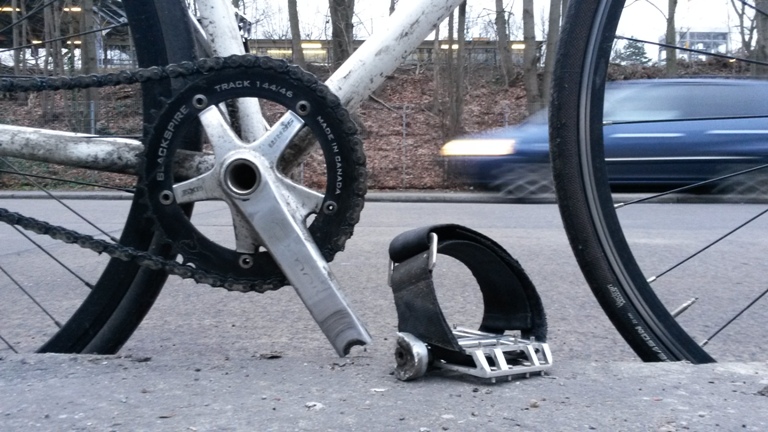

Zugegeben, etwa vier Jahre sie mitgemacht - heut ist mir aber ein Kurbelarm meiner Sram Omnium weggebrochen (wollte gerade über ein kleines Schlagloch hüpfen... :(
Kann mir jemand eine stabilere Kurbel empfehlen? Könnte man auch eine BMX Kurbel am Bahnrahmen fahren (Kettenlinie?)? Oder ...?

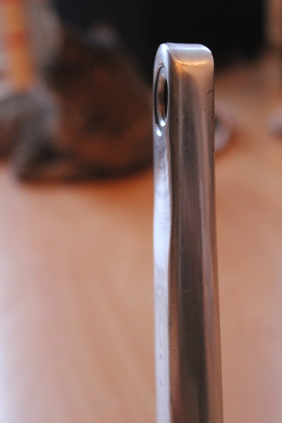

Was sind das für "Spuren" am Pedalauge?

Ein krasser Aufsetzer in der Kurve kann bei allen Alukurbeln das Pedal rausreissen, ein einziger davon schaedigt mehr als 100.000km kurbeln.

Die 'Spuren' haben über die Zeit die perfekten Aurora Straps hinterlassen.

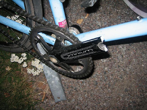

Interessant, interessant, in Finnland brechen die Omniums an genau der gleich Stelle...
BeitragVerfasst: Fr 30. Jan 2015, 21:43
Gar nicht überraschend. Stelle mit dem längsten Hebel zum Drehpunkt+am wenigsten Material durch das Loch.
Und wie du schon gesagt hast, ist die Belastung durch das Kontern schon enorm. Dafür sind Bahnkurbeln auch nicht gemacht.

Bzgl. Aufsetzen, vielleicht ist das ja ein Problem der Perspektive, aber das Kurbelende sieht doch schon irgendwie angenagt aus, oder? Wie sieht das Pedal auf dieser Seite aussen aus?

Der Pfeil zielt auf die selben 5 Pixel wie meine Frage...

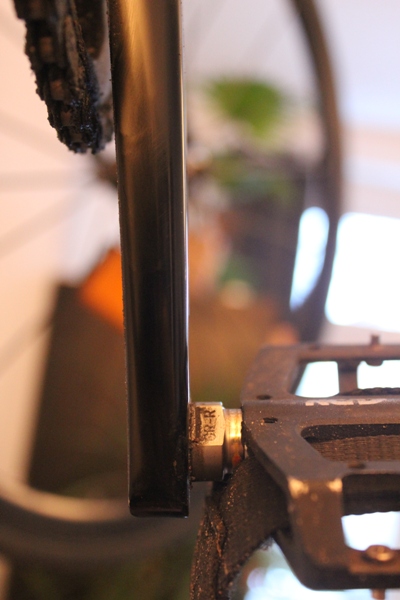

Rätselslösung ist wohl der Materialabrieb am unteren Ende des Kurbelarms durch Fußschlaufe/Hosenbein.

@Mistfink: Das war nur Dreck, bzw Pixelgemurksel, hier nochmal der deutlich zu erkennende Abrieb:
omnium kaputt.JPG [ 148.46 KiB | 40766-mal betrachtet ]
Hätte ich die Kurbel vorher mal öfter untersucht, wär ich vermutlich so schlau gewesen, sie auszutauschen, bevor sie auf Papiergröße runtergeschliffen ist. Also selber Schuld.

Sicher ist die Kurbel beachtlich abgetragen, aber die Bruchstelle liegt woanders. Das Pedalauge scheint mir Von einen Design-"Ingenieur" verhunzt. Die Bruchlinie liegt im schwächsten Bereich des Auges. Ich habe mal über die Kurbeln meiner Räder geschaut, und alle haben eine Verdickung am Augenende, Damit ist ringsum gleichmäßig "Fleisch" ums Gewinde.
Welche DIN erfüllt diese Kurbel?
DIN EN 14781 ?
DIN EN 14766 ?
Ich meine, letztendlich ist es ja wurscht wo die Kurbel bricht, und nach einigen heftigen Lastwechseln bricht jede Kurbel, oder Achse, oder Pedal, oder eben der Rahmen am Tretlagergehäuse. Ich würde einfach eine für Mountainbikes nach DIN EN 14766 vorgesehene Kurbelgarnitur montieren, wiegt mehr, hält aber (hoffentlich) länger durch.
