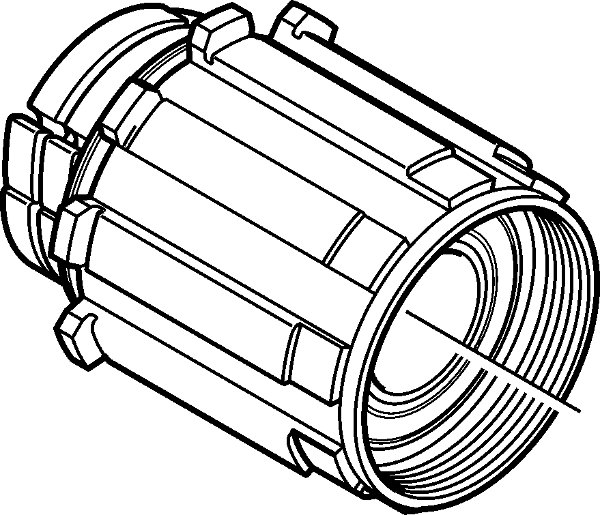

Freilaufkörper.jpg [ 83.47 KiB | 17659-mal betrachtet ]
BeitragVerfasst: Mo 9. Nov 2009, 00:08
Der Link hier ist keine Werbung sondern soll den Unterschied der Freilaufkörper für Campa, Shimano 8/9/10fach und Shimano 10fach verdeutlichen. Augenscheinlich hat Shimano bei den "nur 10fach" Rotor-Körpern doch die Geometrie der Aufnahme verändert.
Unterm Strich ist es auch Wumpe, was für ein Rotor es genau ist. Ein Spacer soll drauf und der muß passen- sprich minimal 36,4mm Innendurchmesser haben. Ein Aluminium-Rohr mit 40x1,5mm wird es richten. Dann gibt es auch jeweils nur einen Spacer statt der üblichen Spacer-Armada.
BeitragVerfasst: Di 10. Nov 2009, 10:49
Shimano hat mit der Einführung des exklusiv-10fach Rotors eine weitere Geometrie der Kassettenkörper eingeführt. Traurig aber wahr.
Das Thema wurde hier auch schon mal besprochen. Leider gibt es auch hier kein Verweis auf kommerziell erhältliche Produkte wie spezielle Singlespeed-Einzelritzel oder Spacerkits.
Ganz nebenbei: kennt jemand so was für Campa-Kassettenkörper? :häh:

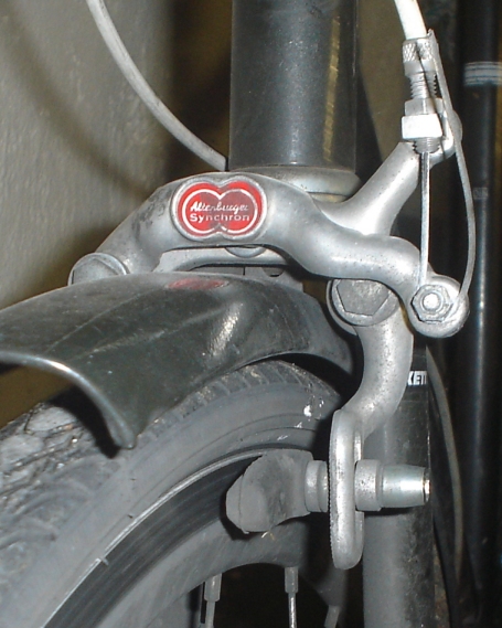

So, nun mal ne Technikfrage von mir:
Vorgeschichte: Ich besitze ein bestimmt bald 40 Jahre altes Kettler-Alu-Rad, welches nach Abbau der nicht notwendigen Anbauteile und Montage von RR-Alufelgen mit 28mm-Bereifung einen richtig flotten Fahreindruck vermittelt. Auch wenn das Kettler-Rad nun gerade seinen Einsatzbereich als Schlechtwetterschlampe an die Nachfolgegeneration übergibt, so habe ich es doch zu sehr liebgewonnen, als dass ich es einfach wegschmeissen wollte.
Nun zum Problem: Durch die Umrüstung auf schmale RR-Felgen reichten die Standard-Altenburger-Bremsen nicht mehr an die Felgenflanken, weshalb sie durch die "höherwertigen" Altenburger Syncro Bremskörper mit längerem Bremsschenkel ausgetauscht wurden. Trotz Verwendung von "alten" Cantilever-Bremsschuhen mit all ihren "Zwischenmuttern" zur "Aufpolsterung" des durch die schmaleren Felgen grösseren Bremshebels bleibt die Bremswirkung unbefriedigend.
Am liebsten wäre mir der Einsatz irgendwelcher V-Brakes, wobei ich natürlich aber nur die RR-Bremsstegaufnahmen zur Verfügung habe...
Auf meiner Suche bin ich nun auf die U-Brakes gestossen, für die es offenbar zur Befestigung am Bremssteg einen Adapter gibt...
Kann mir jemand Erfahrungswerte geben, ob eine solche Lösung möglich ist, bzw. ob es andere Möglichkeiten gibt, sinnvolle Bremsleistungen zu erzielen....
Nochmals die Problematik-Eckpunkte:
- Bremsstegaufnahme mit RR-Felgen aber 28mm-Reifen (wodurch Bremskörper der Shimano 105er und Aufwärtsgruppen aufgrund fehlenden Spiels für den 28er Mantel ausfielen...)
Danke im Voraus

Hast Du die Möglichkeit, ein Bild des Ist-Zustandes mit den aufgepolsterten Bremssockeln zu posten? Das würde evtl. die Lösungsfindung vereinfachen ;)

u-brakes(10cm) sind noch weiter von der felge entfernt als v-brakes(8cm),was solln denn das für addapter sein ?
BeitragVerfasst: Mo 16. Nov 2009, 09:28

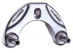

Die Adapterplatte sieht so aus:
ubrake.jpg [ 14.22 KiB | 17488-mal betrachtet ]

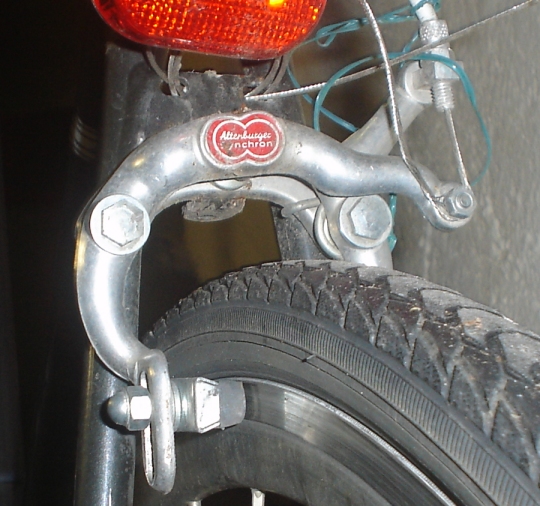

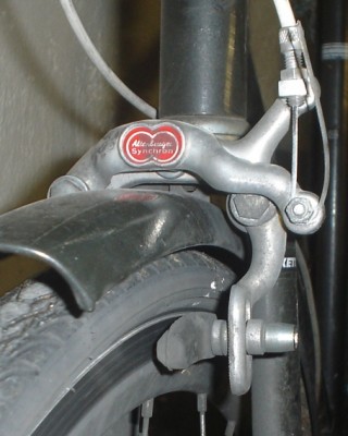

Nun mal Bilder meiner Bremse:
Wie an der Vorderradbremse bei "Aufpolsterung" und Verwendung von canti-Bremsschuhen zu sehen ist, muss der Bremskörper teilweise vorgespannt werden, damit der Hebelweg am Bremsgriff für eine mittlere Bremswirkung sorgen kann....
Bremse_VR.jpg [ 166.42 KiB | 17488-mal betrachtet ]
Bei der Hinterradbremse ist ersichtlich, dass bei den normalen Altenburger-Bremsgummis eine starke Vorspannung des Bremskörpers nötig ist und somit die Bremswirkung bei betätigung des Bremsgriffes nahe bei Null liegt...
Bremse_HR.jpg [ 187.62 KiB | 17488-mal betrachtet ]
P.S.: Sind übrigens Altenburger-Bremskörper, habe das oben ausgebessert....
BeitragVerfasst: Mo 16. Nov 2009, 09:30
ich vermute,das wird nicht passen..aus o.g.gründen..
BeitragVerfasst: Mo 16. Nov 2009, 09:36
...aber die Bremsschuhe haben längere Sockel, wodurch das wieder ausgeglichen werden könnte, oder?
Hat jemand sowas schon ausprobiert? Oder soll ich der erste werden? - Einziges Manko, die Adapterplatten scheint es erst wieder Mitte Januar zu geben....

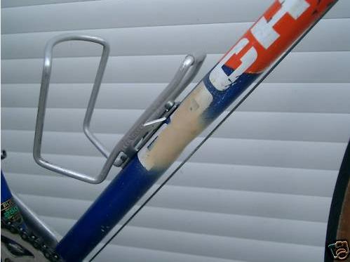

Ich wurde gefragt ob man den Rahmen, Bild siehe Anhang, noch verwenden kann. Da er eine nicht unerhebliche Delle hat.
