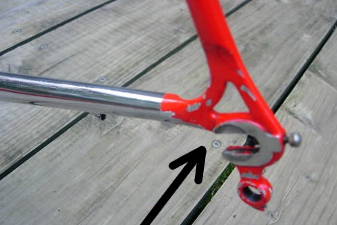

Hat jemand schon mal einen Stahl-Rahmen reparieren lassen? Ich habe ein Angebot für einen tollen Rahmen, bei dem ein Ausfallende einen Riß hat und ich würde gerne wissen, wie groß die Chancen stehen, das gute Stück nochmal repariert zu bekommen.
Gibt es Erfahrungsberichte?
Hier noch ein Foto des Ausfallendes. Leider nicht das schärfste aber ich hoffe, man kann den dünnen, schwarzen Riß an von der linken Ecke der dreieckigen Aussparung nach unten erkennen...
Ausfallende.JPG [ 32 KiB | 18303-mal betrachtet ]

Das haengt wohl wie immer von der Erfahrung des Schweissers ab. Ein Freund von mir schweisst alles, ob Alu oder Stahl spielt da kaum eine Rolle, falls etwas Wandstaerke vorhanden. Er saegt auch mal ein paar Zentimeter aus dem Ober- und Unterrohr raus und schweisst den Rahmen wieder zusammen - gebrochen ist ihm an der Schweissnaht noch nie etwas.
Ausfallenden hat er auch schon selbst gefraest und die alten durch diese ersetzt. Er ist allerdings Feinmechaniker und kann sowohl mit Schweissgeraet als auch mit CNC-Maschinerie umgehen.
Such Dir einen Rahmenbauer, der klassische Bauschlosser ist bei solch filigranen Teilen vermutlich ueberfordert.

nicht unbedingt.es gibt viele firmen die wiederum leute im edelstahl bereich haben.die haben sowas eigentlich dann auch drauf.aber ich würde eher auch ein rahmenbauer vorschlagen.

die ausfallenden kann man einzeln kaufen,
einlöten sollte sie wirklich ein rahmenbauer..
radspannerei und ostrad können kontakt herstellen..

Ja MAD, "Loeten" ist das Zauberwort.
Mein Bekannter meint zu dem Rahmen:
"Schweissen macht hart, wird wahrscheinlich daneben wieder brechen.
Sollte hartgelötet werden, trotzdem keine Garantie."

Vielen Dank für die sachdienlichen Hinweise. :daumen: In meiner naiven Vorstellung dachte ich mir, da brät einer nach dem auffeilen ne Schweißraupe drüber und danach wird alles wieder schön verputzt. Naja, den Ärger die passenden Ausfallenden zu suchen, nen Rahmenbauer zu beauftragen, den ganzen Versand zu organisieren und nicht zuletzt alles auch noch zu bezahlen- da verzichte ich lieber auf einen Rahmen, bei dem das alles schon vorher absehbar ist. Gibt ja auch noch andere Schmuckstücke. Ich bin jung- ich kann warten. ;) Und wer will schon nen Colnago-Rahmen in der passenden 65er Rahmengröße?! Pffff. :heuler:
Quatschomat: das ist schon schade. Aber den Aufwand werde ich nicht betreiben.
