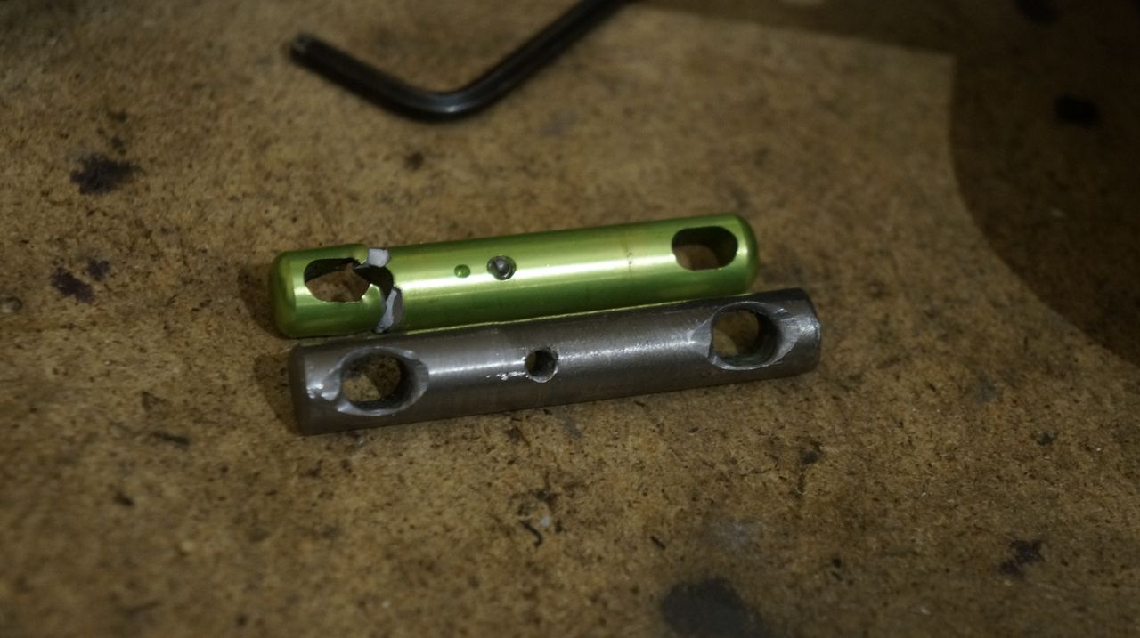

_DSC3888.JPG [ 139.7 KiB | 34856-mal betrachtet ]
das beim ersten kleinen abflug gleich gesplitterte aluteil aus stahl nachgebaut. wiegt ne tonne, aber hält.

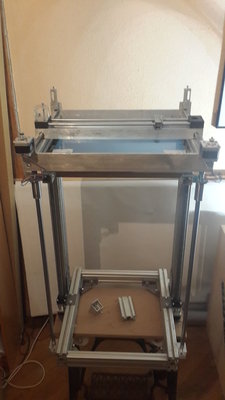

so mal ein bild vom istzustand:
20170129_224724.jpg [ 754.66 KiB | 34786-mal betrachtet ]
im rahmen meines agile design prozesses sitze ich gerade an konstruktion der lagerung der aluplatte (blau foliert). wird wohl federgelagert, damit die druckplatte im notfall etwas nachgeben kann.
@ heapster
erzähl mal was zum delta. wie groß, welche steuerung, welche firmware...

Booaaaah wat ein Monsta! Hat der Pedalantrieb :aaahh: ? Ach neee Nähmaschinentisch...
Der Delta nähert sich der Vollendung, so hoffe ich. Allerdings ist mir das Filament ausgegangen und ich warte dringend auf Lieferung um die letzten Teile zu drucken.
Der ist 1m hoch 400 breit, Druckbett-ø 300mm Druckhöhe weiß ich noch nicht, wohl irgendwas zwischen 400-500mm. Wenn die sehr knappe Breite für das Druckbett gar nicht hinkommt kann ich den recht einfach in der Breite vergrößern. Dazu brauche ich nur längere radiale Profile einsetzen.

ja vorschub mit Pedal, x-y mit handkurbeln. so geht das bei uns.
druckraum dürfte bei 430x430x700 landen. bei außenmaßen von 520x550x970

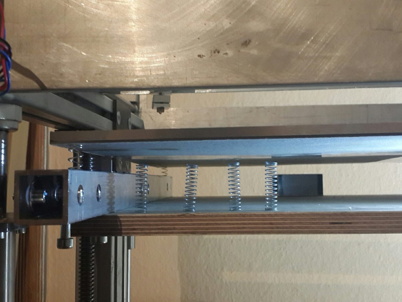

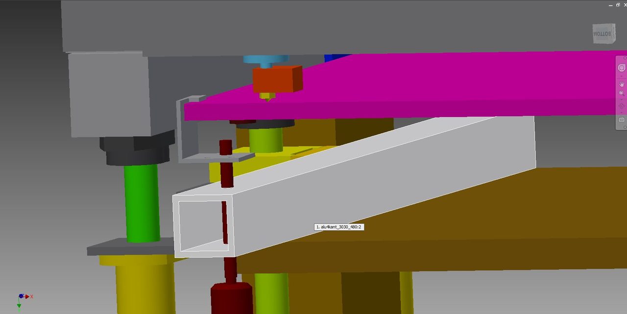

z-redesign-6.jpg [ 50.62 KiB | 34749-mal betrachtet ]
geplant ist die druckplatte gegen den druck von spiralfedern mit den hier links im bild befindlichen haken an 3 stellen nach unten zu ziehen und so eine feinjustierung des druckbetts zu ermöglichen. wenns kracht, hat ds bett so auch ein wenig spiel nach unten...
IMG_20170129_225812.jpg [ 159.6 KiB | 34749-mal betrachtet ]
spiele noch mit federdimensionen und härten

...sieht gut aus und würde ich auch so tun. Da sollten aber recht starke Federn drunter und nicht die aus nem Kugelschreiber. Z.B. aus einer Fahrradspeiche selber wickeln wäre stylisch. So, ich geh jetzt wieder crimpen.
BeitragVerfasst: So 5. Feb 2017, 15:07
dort sichtbaren "kugelschreiberfedern" haben schon nen aussendurchmesser von 10mm ... das profil links hat 30x30mm, die schrauben da drin m8 ... mal so für die perspektive ;)
