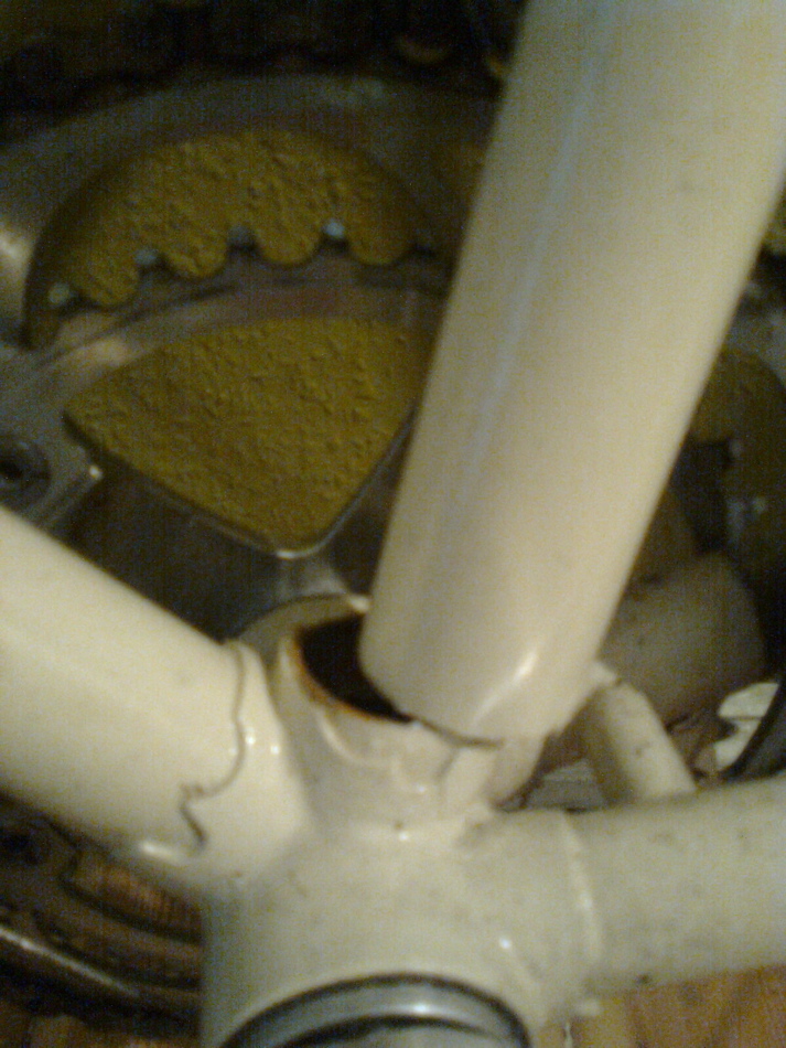

mir ist heute mein rahmen kaputt gegangen.(ist nen F. MOSER von ca. 1987 mit ner 62 RH)
jetzt mal ne frage an die profis: wie hoch sind die chancen den rahmen
zu schweißen und ihn danach auf [url]dauer[/url] mit unverminderter brutalität
auf der straße zu bewegen.
(der rahmen hat im tretlagergehäuse keinerlei rost)

wie hast du das denn hin bekommen??
BeitragVerfasst: Do 19. Aug 2010, 22:24
stephan-1704 hat geschrieben:
1. 0%
2. Schweissen schonmal gar nicht.

Und wieder scheidet ein schöner Rahmen dahin.

wie ich das geschafft habe (?), keine ahnung!
naja, wenn nicht andere meinungen zur reperaturfähigkeit hier eintrudeln, dann habe ich wenigstens ne schöne wand-deko.
BeitragVerfasst: Fr 20. Aug 2010, 07:54
Die Chancen auf eine Reparatur, die sich finanziell unter dem Rahmen-
wert eines vergleichbaren neuen Rahmens beläuft, sehe ich wie Mistfink
keine.
An exakt der selben Stelle ist mir mal eine Alurahmen gebrochen. Genau
so glatt durch und auch ohne besondere äußere Einwirkung. Ich habe es
damals auf einen Materialfehler geschoben. Glücklicher Weise gab es 5 Jahre
Garantie auf den Rahmen...
