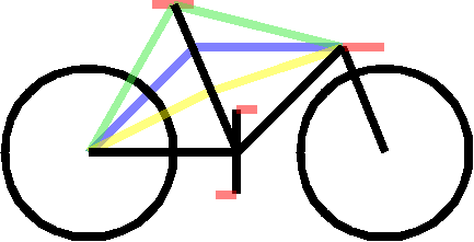

Die Lastverteilung ist einzig und allein davon abhängig, wie du auf dem Rad sitzt. Schiebst du den Sattel weiter nach hinten und wählst vielleicht noch einen kürzeren Vorbau, wird das Vorderrad ent- und das Hinterrad belastet und umgekehrt. Ob das Oberrohr nun ansteigend, abfallend, parallel oder nicht vorhanden ist, spielt dabei keine Rolle. Entscheidend ist also nur der Schwerpunkt der Masse (also von dir). Die Gewichtsverteilung des Rahmens ist dabei zu vernachlässigen. Ich hab eben noch eine Grafik dazu gebastelt. Solange die Gewichtskraft auf die roten Punkte gleich ist, ist auch die Gewichtskraft der Räder auf den Boden gleich, unabhängig davon ob der Rahmen die blaue, grüne oder gelbe Form hat. Es gibt zwar noch einige wenige Einschränkungen (Gewichtsverteilung des Rahmens, Steifigkeit usw.) welche aber nur theoretischer Natur sind. Was du uns allerdings mit dem Druck sagen wolltest ist mir noch immer schleierhaft...
Und wehe einer lacht über mein Bild :nudel:
Edith: Rechschreibfehler korrigiert
bike.png [ 8.81 KiB | 7021-mal betrachtet ]
