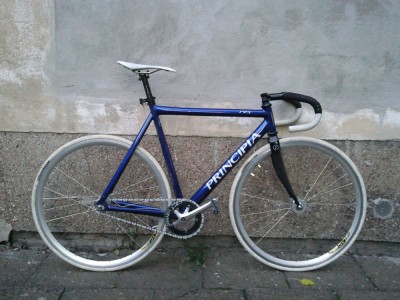

Einen Fahrradkorb an den Retrorenner....
BeitragVerfasst: Fr 27. Aug 2010, 17:18
...angeber! :roll:
BeitragVerfasst: Fr 27. Aug 2010, 17:25
Heldenblatt!
Oder spielt mir da meine kognitive Schwäche einen Streich???
Sehr schöner Korb!

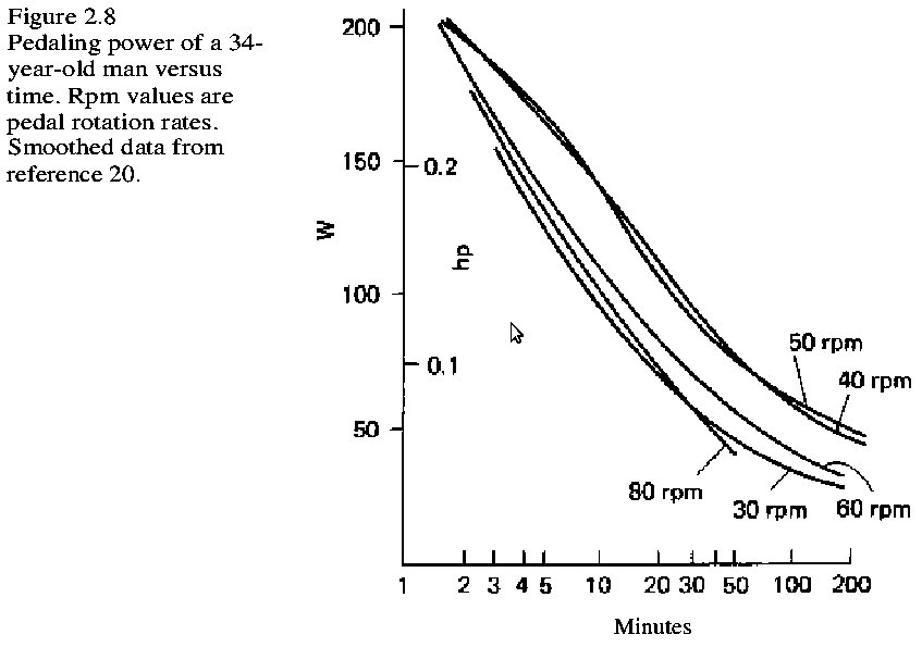

Um die leidige Übersetzungsfrage mal auf eine halbwegs seriöse,
belastbare Grundlage zu stellen:
Wenn es um das reine Fahren geht und häufiges wieder anfahren
vernachlässigt wird, scheint für für Durchschnittsfahrer eine Tritt-
frequenz von 40-50 Upm optimal zu sein, um auch nach längeren
Fahrzeiten noch schnell fahren zu können. Zumindest interpretiere
ich die angehängte Grafik so.
Das entspricht dann bei der Übersetzung von 61/16 etwa 20-25 km/h.
Einen Link zur Quelle für die angehängte Grafik gibt es hier.
Sie befindet sich auf Seite 45.

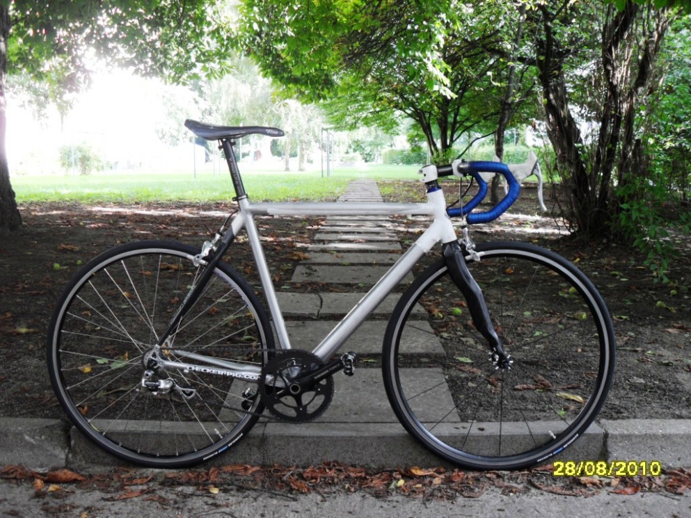

Habe dann mal das schlechte Wetter der letzten Tage, zur Lebenserweckung meines Renners genutzt...
Hier ein eher schlechtes Bild davon, wenn ich jetzt noch passende 2/9 fach Schalt/Bremshebel bekomme,
bin ich mit ca. 6,5kg fertig und sehr zufrieden mit dem Ergebnis...
Checker Pic.JPG [ 301.38 KiB | 14573-mal betrachtet ]

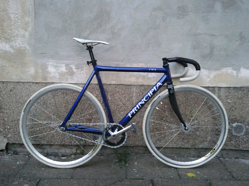

ein par kleine Umbaumaßnahmen am REX...
(LRS,Lenkerband,Reifen,Kurbel + Blatt und Kette)
REX.jpg [ 242.88 KiB | 14526-mal betrachtet ]

Sehr schickes Rad, aber irgendwas beißt sich da farblich.. ich glaube Silber/Weiss von Felgen/Reifen ;)
BeitragVerfasst: Do 16. Sep 2010, 14:43
Die Kurbel is aber definitiv schicker als die alte!
Jetzt nur noch nen schniekeren, leichteren LRS und juut is! Wasn eigentlich mitm Lenker nich in Ordnung? Zu breit?
BeitragVerfasst: Do 16. Sep 2010, 14:58
4 Farben sind für meinen Geschmack an einem schönen Rad mindestens
eine zu viel. Bei dem Rad passt zusätzlich der Vorbauwinkel, die Litfaßsäulen-
Optik mit den ganzen Beschriftungen auf Felgen Sattelstütze, Rahmen, Gabel
und Kettenblatt sowie die weiße Kette und das schwarze Kettenblatt nicht
in mein Bild von einem ästhetischen Rad. Die hintere Lampenhalterung macht
den Bock dann vollends fett. Das betrifft nur optische Gesichtspunkte, die
natürlich ganz subjektiv sind.
Und sind das vorne 32 Speichen, die da radial eingespeicht sind? Auf eine
Miche Hochflanschnabe?! Tztztz, war der innere Hipster wieder stärker als
der Verstand.... Mein Tip wäre, speziell die Nabenflansche regelmäßig und
gründlich auf die ersten Risse zu untersuchen. Vermutlich kommen die
bei dem sonst recht steifen Rad aber plötzlich und ohne Vorwarnung. In dem
Fall wünsche ich vorsorglich schon mal gute Besserung.

@BoB:
Schwarz und Weiß zählen nicht als Farbe, bleiben noch 2 :lol:
es sind 36 Speichen-Radial und der abstand (mitte/mitte) zwischen den Speichenlöchern
der Nabe beträgt 12mm, was wie ich finde recht unbedenklich ist, fahre seit Jahren Radial
gespeichte Vorderräder und hatte damit nie wirklich Probleme, außer beim Zentrieren... :oops:
die Decals vom Rad werden noch größten teils entfernt, einzig der Rahmen bleibt wie er ist...
für mich gibt es 3 wichtige Kreterien die ein Rad erfüllen muss:
1. Fahrbarkeit
2. Haltbarkeit
3. Passform
die Optik spielt für mich eine untergeordnete Rolle, sollte aber natürlich nicht ganz außer acht gelassen werden... :cool:
