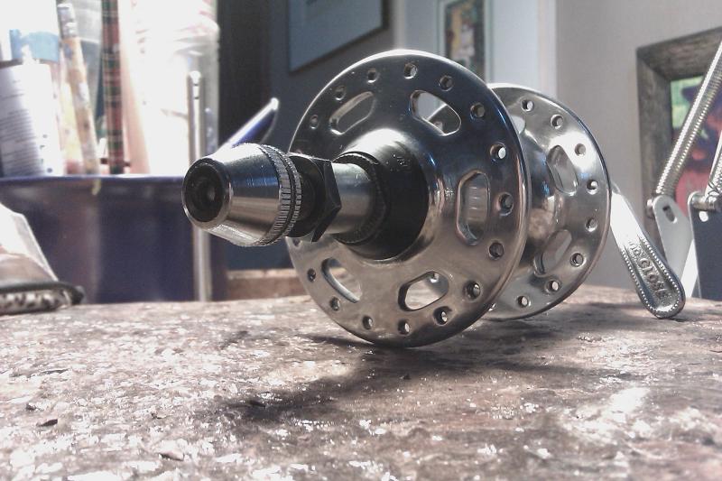

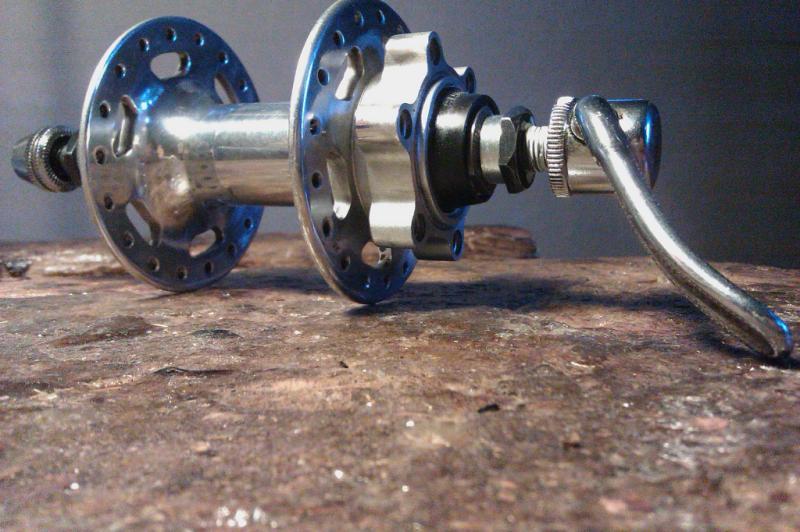

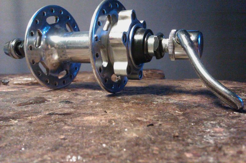

BeitragVerfasst: Mi 28. Jul 2010, 19:48
Nen Tick offtopic, aber trotzdem.
Tadaa!
War fleißig den Tag und nun ist sie fertig, die Gutste.
Einst war dies eine Shimpanse Deore XT HB-M756 Disc Vorderradnabe in feinstem Mountainbikemistsilber. Das Silber musste einer polierten Oberfläche weichen, das gute Stück soll doch in nem Puch Rahmen aus Reynolds 531 Rohr ihr schmutziges Werk verrichten.
Vielleicht ist es ne dumme Idee das Ding auf Schnellspanner in 126mm Einbaubreite umgebaut zu haben (Sheldon sagt dat geht), man wird sehen.
Das Ritzel wird importiert.
Also. Hier, "mein ganzer Stolz".

BeitragVerfasst: Mi 28. Jul 2010, 20:10
Da geht noch was. Gib Gas! ;)
BeitragVerfasst: Mi 28. Jul 2010, 22:13
Wie jetzte? Weiter polieren? Das is hart...
BeitragVerfasst: Mi 28. Jul 2010, 22:16
Wenn Stiffler sagt: "Da geht noch was", dann geht da noch was! :mrgreen:

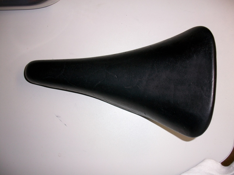

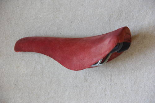

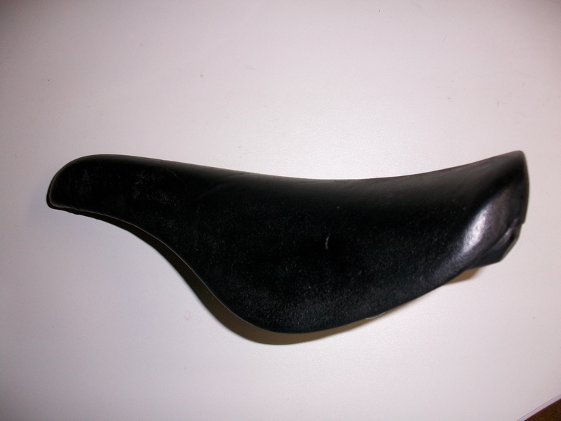

einen Concor
-solange "repariert" bis dessen Lederdecke
von rotem Wildleder zu schwarzem Glattleder mutiert ist
-geschehen durch reine Oberflächenbehandlung, da
der Bezug zum Austauschen noch zu gut erhalten war
