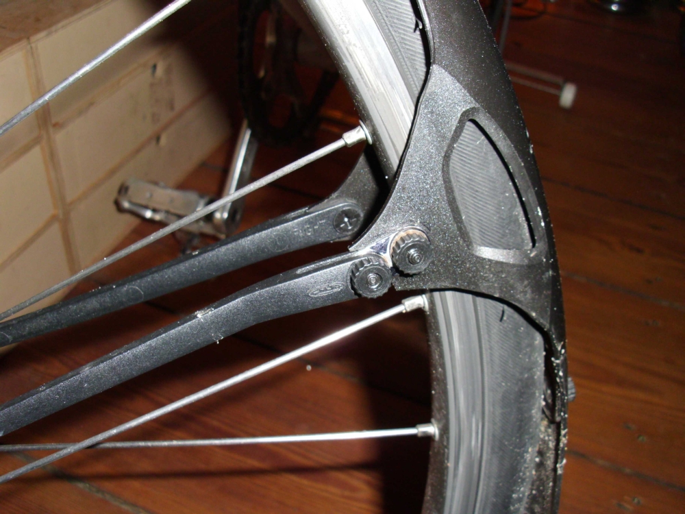

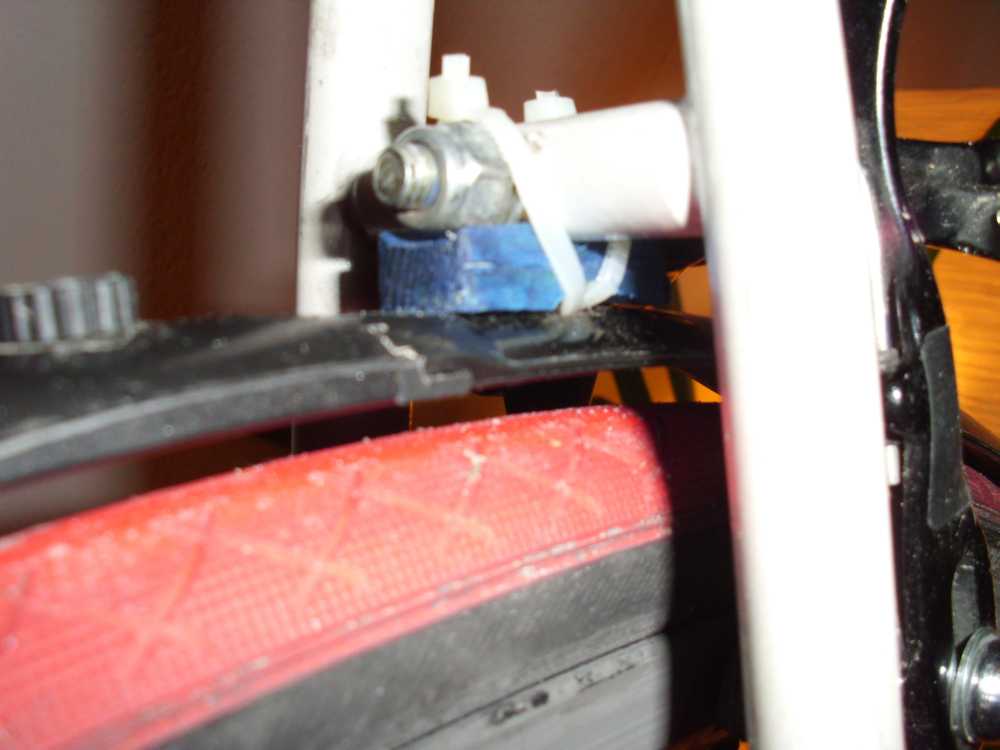

heut hats mir die kettenstrebenhalterung vom road racer 2 abgefetzt, weil sich ein katzenauge quergestellt hat.
dafür ne verlängerung gebastelt: verlängerung ist original von den ddr-schutzblech-gegenhalter (oder so). gekürzt, mit dremel gefomrt. gebohrt, versenkung gebohrt. am ende siehts so aus (nich so geil, wie ich find, aber geiler als ca 10 euro auszugeben, die ich grad nich hab)...
und dann hab ich noch nen abstandshalter gedremelt, weil die mudguards ja eigentlich für moderne rahmen mit fast null clearance sind und bei meinem 17 jahre alten rahmen mein daumen zw. bremssteg und mantel passt :D sieht jetzt bei blitzlicht so doof aus, sonst fällts fast gar nicht auf

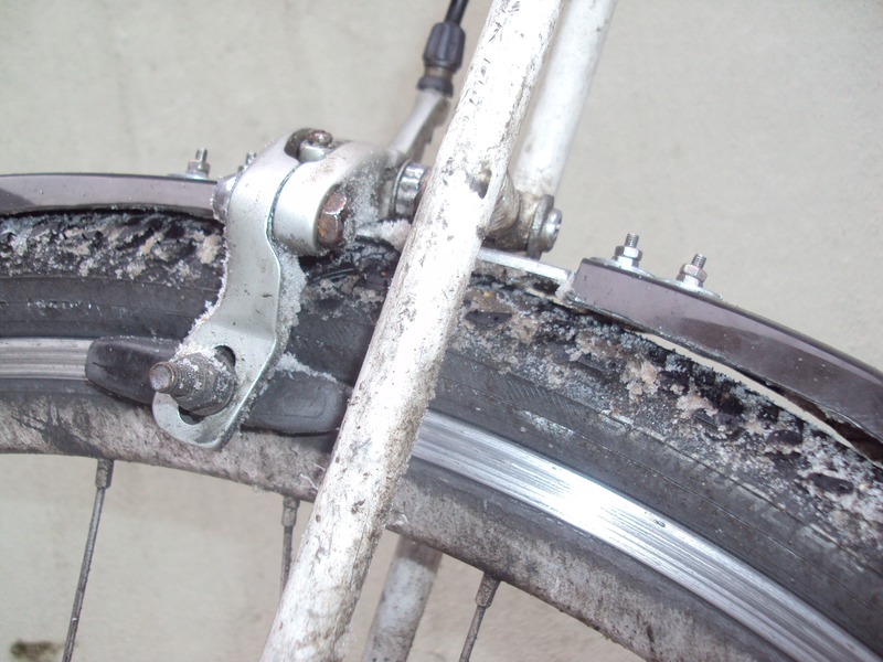

heute mal wieder pfusch am bau. an mein rad sollten schutzbleche mit 35mm breite, damit die sograde über die 35er reifen passen.
die passten natürlich NICHT zwischen reifen und bremse hindurch.

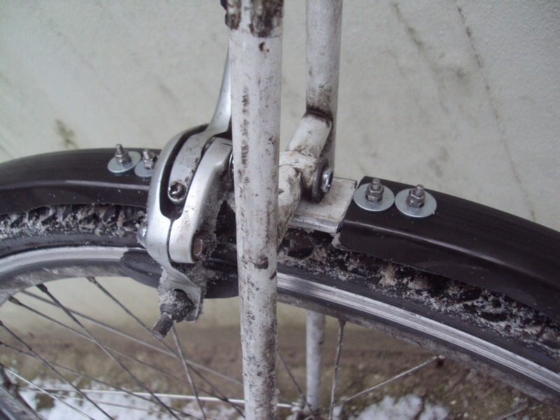

also flugs ein alublech zurechgefeilt, das schutzblech auseinandergeschnitten und aufs blechle geschraubt.
DSC03628.JPG [ 137.31 KiB | 13647-mal betrachtet ]
clearance ist "tight". ist an der schmalsten stelle nur ein mm oder so. der 35 wird auf dauer wohl einem 30er weichen müssen. an den Kettenstreben ist das ähnlich knapp wenn man das rad nicht bis anschlag in die ausfallenden prügelt (passt fix net )

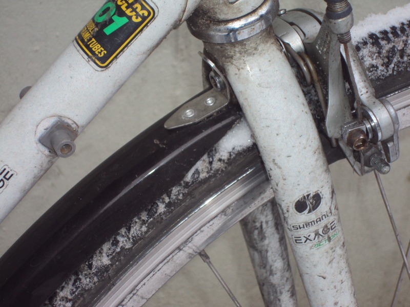

vorne hats gereicht, direkt vor dem winkel einmal langzusägen
