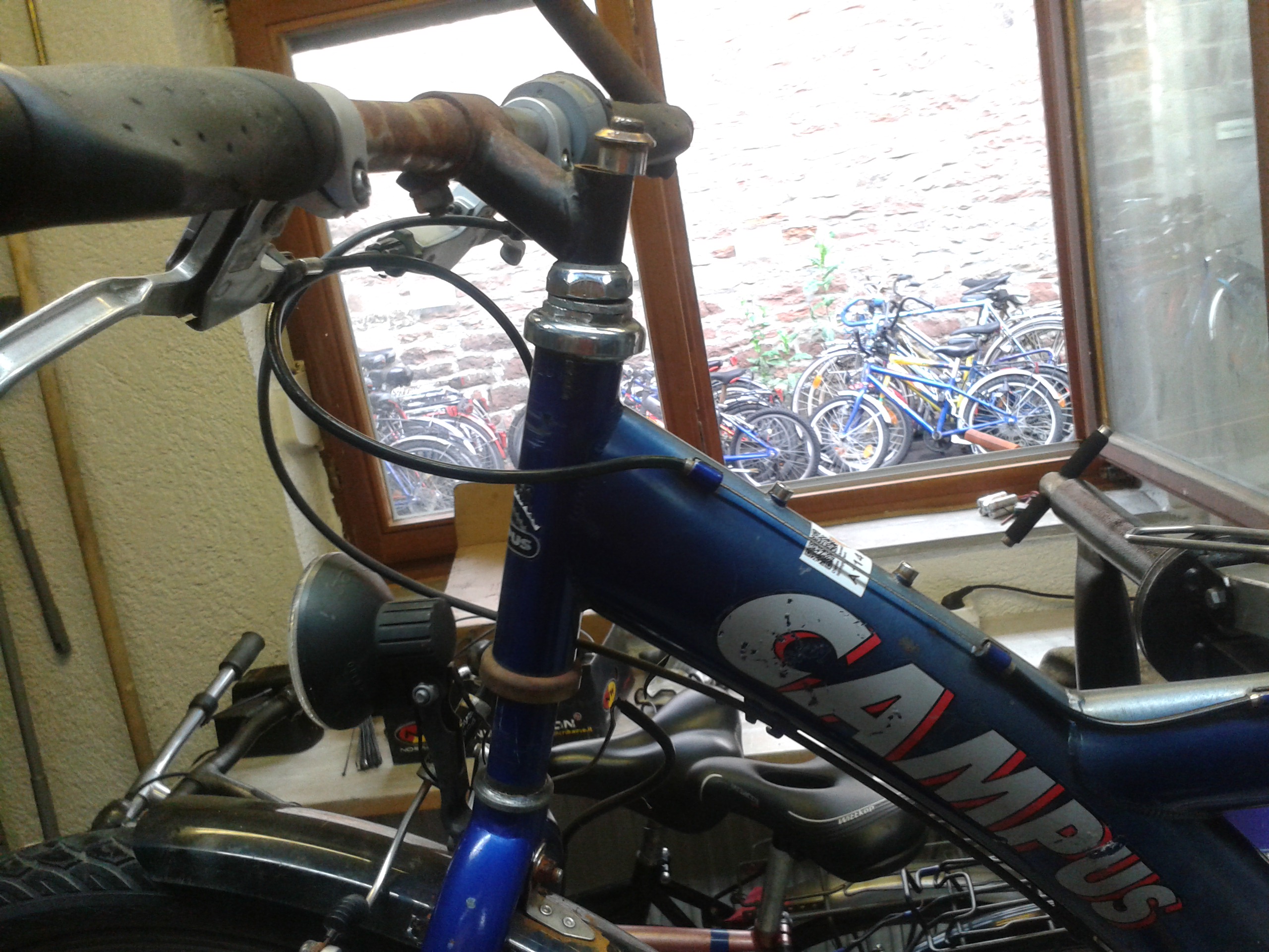

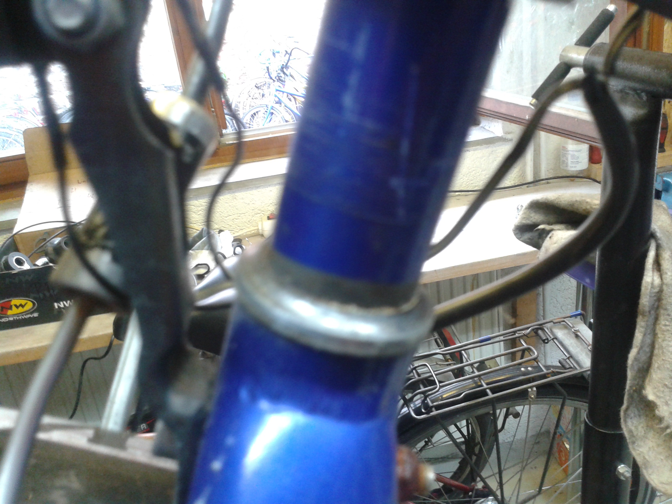

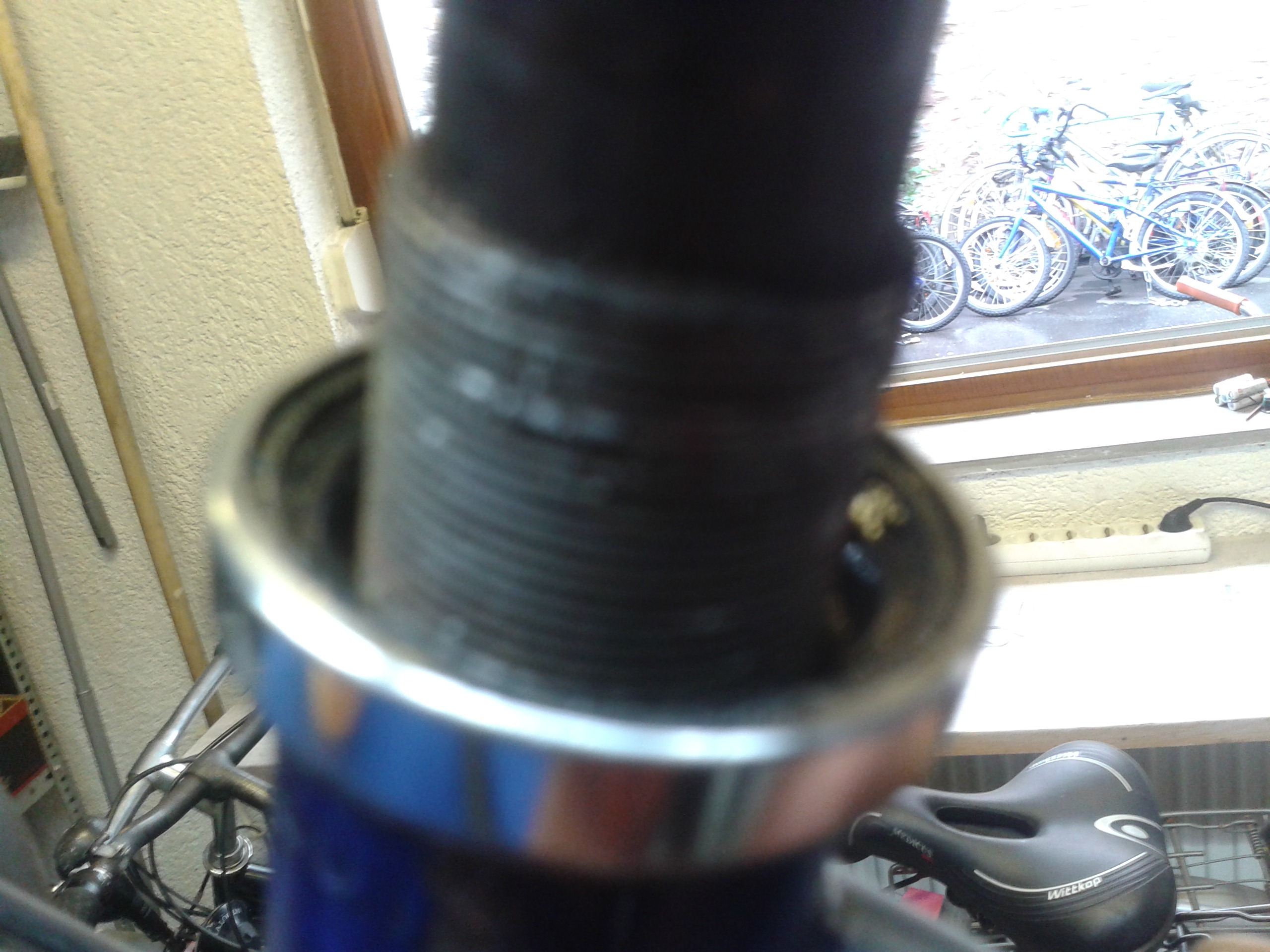

 Betreff des Beitrags: Steuersatz ohne Kugeln/Nadeln
BeitragVerfasst: Mi 15. Jun 2016, 19:09
Hat das jemand schonmal gesehen oder ist da was schief gelaufen?
Bei dem Rad sind weder Kugeln, noch Nadeln in der "Lagerschale", nur Plaste.
IMG_20160614_182648.jpg [ 969.74 KiB | 102764-mal betrachtet ]
IMG_20160614_182644.jpg [ 873.04 KiB | 102764-mal betrachtet ]
IMG_20160614_182639.jpg [ 797.8 KiB | 102764-mal betrachtet ]
BeitragVerfasst: Mi 15. Jun 2016, 19:43
mhh gleitlager hab ich dort noch nie gesehen, aber hatte auch noch nie so ein billorad unter den fingern. ausschließen würd ich das nicht.
