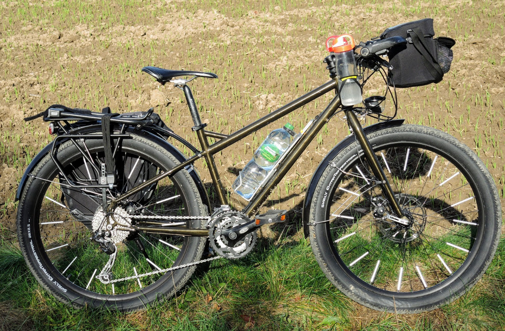

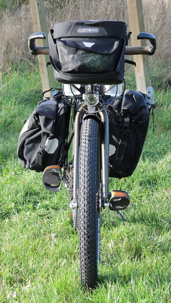

huhu... Habe mir ein neues SUB (Sports Utility Bicycle) gebastelt - für asphaltfreie Fahrten mit Gepäck. Gestern habe ich eine erste etwas längere Tour mit 20 Kg Testzuladung durch einen von schwerem Gerät verwüsteten Wald gefahren und bin sehr zufrieden. Macht alles was es soll und fühle mich sofort wohl darauf. Mit den kurzen Kurbeln kommen meine kurzen Beine auch endlich mal in vernünftige Winkel und damit Trittfrequenzen. Passt. :daumen:
DSCN0647_1000.JPG [ 360.2 KiB | 46130-mal betrachtet ]
DSCN0632_1000.JPG [ 288.78 KiB | 46130-mal betrachtet ]
en detail:
Rahmenset: MW-Cycles Gr. S unlackiert.
Lack: Le Tonkinois mit BLACK 1.0 pigment herumgepfuscht :vrlgn: .
Steuersatz: Ritchey WCS Logic 1 1/8".
Vorbau: Specialized Comp Pro-Set Multi Stem 31.8 Vorbau Basiswinkel 12° - 130mm.
Sattel: Selle Italia SLR SuperFlow & Ritchey Sattelstütze aus'm Keller.
Laufräder: Whizz Wheels vom anderen Radl aus DT Swiss 533d mit SON28 & Shimano XT Naben.
Reifen: TR0801 Surly ExtraTerrestrial 26 x 2.5” 60tpi Tire tubeless.
Innenlager: Shimano BB-UN55 68x122,5 mm.
Kurbeln: Thorn 104/64 PCD Triple Crankset MK2 - Black 155 mm :shock:.
Kettenblätter: 44/36/22 Deore LX & XT Mix aus'm Keller. Werde noch auf Mountain Goat 20 (Kellerfund) umbauen.
Umwerfer: Shimano Deore XT Trekking FD-T8000-L Top-Swing Umwerfer 3x10-fach.
Kassette: Shimano CS-HG400-9 12-36.
Schaltwerk: Shimano Deore RD-M592-SGS Shadow Schaltwerk lang 9-fach.
Kette: Shimano CN-HG93.
Schalthebel: Shimano SL-M770 aus'm Keller.
Bremsen: 180/160 Avid BB7 Mountain S & Avid Disks & Avid Speed Dial 7 Bremsgriffe.
Schalt & Bremszüge: Jagwire.
Gepäckträger: Zéfal Raider R70.
Schutzbleche: SKS Bluemels 26" 65 mm.
Flaschenhalter: Additive One+One & Elite Paron Race, Topeak Modula Cage XL.
Pedale: Ergon PC2 EVO Plattform Pedal werden durch Shimano PD-T780 vom anderen Radl ersetzt.
BeitragVerfasst: Mi 18. Dez 2019, 16:42
Schöner Lastenesel
BeitragVerfasst: Mi 18. Dez 2019, 20:31
Beiträge: 183
Wohnort: Köln
Jau finde ich auch. Und viele andere wohl auch. Ich bin jedenfalls noch nie so viel von wildfremden Leuten in freier Wildbahn auf das Radl angesprochen worden. Alle finden das toll und ich habe das ja aus Verzweiflung selbst zusammengedengelt weil es sowas nicht fertig zu kaufen gibt. Die Nachfrage ist ja scheinbar da. Was fehlt ist das Angebot für so ein Muli oder Halbfettbike :mrgreen:. Das Radl ist allerdings mit 16.6 Kg nix für Leichtgewichtsliebhaber.
Ein paar Änderungen habe ich inzwischen noch vorgenommen:
Laufräder: FR 560 mit 30 mm Maulweite für mehr Stabilität mit wenig Luft.
Nabe hinten: DT 350 hybrid.
Schutzbleche: SKS Bluemels 75U long
Bremse: hinten nun auch 180 mm wie vorne wegen Redundanz.
Innenlager: Shimano BB-UN55 in 115mm Breite. Schmaler geht nicht wg. Freiraum Reifen/Kette.
Kassette: Sunrace CSM980 9AX 11-40 9-fach
Von dem 20Z Kettenblatt vorne habe ich erstmal abgesehen als ich die 11-40 Kassette entdeckelt habe. Ich denke die Minimalentfaltung von 1.19 m reicht erstmal. Muß aber noch mit Vollgepäck am Tütberg getestet werden...
BeitragVerfasst: Mo 23. Dez 2019, 20:24
Gespannt ob die Übersetzung reicht. Bei Last schadet manchmal auch eine Untersetzung nicht. Langsam fahren ist immer noch besser als schieben.
