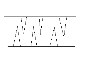

Sind die Fingerchen eckig? Bringt die Wirbelbildung Vor- oder Nachteile für den Wärmeübergang?
Ich vermute mal fertigungstechnische Gründe?
Aus dem hohlen Bauch raus würde ich Kegel nehmen, in der oberen Platte auch. So, dass die Spitzen "oben" und "unten" versetzt zueinander sind und ineinandergreifen. Aus der Sicht eines Wassermoleküls also so:
fkf-kuehl01.GIF [ 2.07 KiB | 17169-mal betrachtet ]
(Von Hand gemaust, die Kegel müssen dicker und die Zwischenräume kleiner sein).
Nachtrag: mir ist schon klar, dass die oberen Kegel nicht viel Wärme in die Kühlflüssigkeit bringen, sie erscheinen mir aber für die Strömung sinnvoll. Ggf. experimentieren, ob die oberen Kegel kleiner sein können...

die stifete sind nicht auf meinem mist gewachsen, der ausführende ing meinte aber wenn schon stifte, dann 6eckig für optimale verwirbelung.
Kegelformen wären natürlich top, aber das treibt den Prog-aufwand in ungeahnte höhen. ob das lohnt ?
ihc hätte die pinnge gerne noch etwas enger gesetzt, aber der schaftfräse hat wohl nicht mehr zugelassen. jetzt warte mer mal was der teststand dazu sagt.

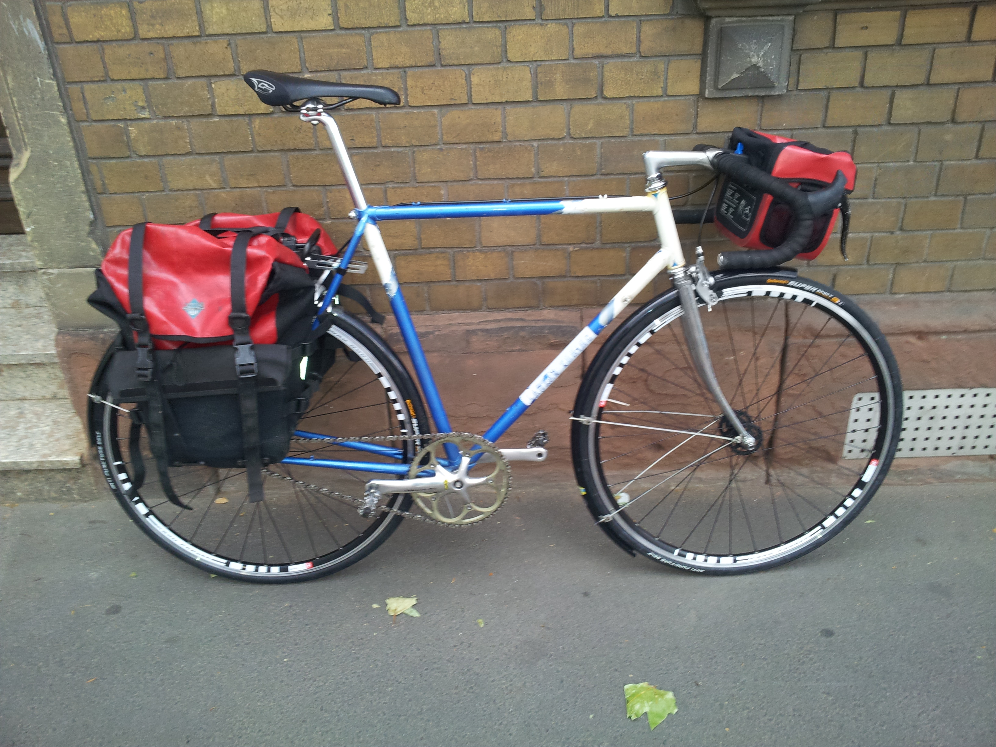

Das eine ist mein Kurierrad, welches ab sofort besonders bei Regen und Tagen mit viel Transportgut enorm zuverlässige Dienste leisten wird. Zudem kann man damit sicher auch mal bischen verreisen. :)
Das zweite hab ich für nen Freund gebaut. Ich selber kann mit dem dreckeligen Lenker nicht wirklich fahren, vor allem mit den scheiss Bremshebeln zu bremsen ist mir nicht geheuer, aber naja, es ist wenigstens ja recht schick geworden.

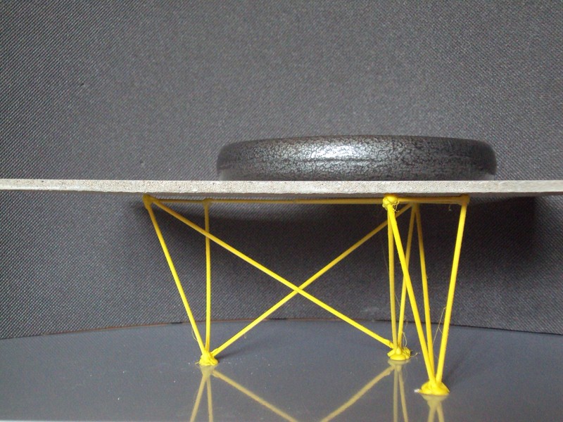

DSC01963.JPG [ 96.39 KiB | 16798-mal betrachtet ]

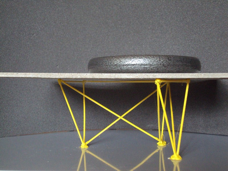

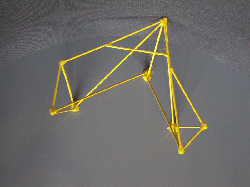

prototyp aus schaschlikspießen und heißkleber...
DSC01971.JPG [ 138.58 KiB | 16798-mal betrachtet ]
gewicht von betonplatte und eisen: ~ 5,5 - 6kg
BeitragVerfasst: Fr 13. Jul 2012, 12:44
goil....was wird das?
BeitragVerfasst: Fr 13. Jul 2012, 12:54
ein laptopständer. die betonplatte als auflage für den lappi hatte ich hier schonma gezeigt. hat etwas gedauert, bis mir ne idee für den standfuss eingefallen ist. material wird natürlich noch geändert.
prototypen wurden freihand mit seitenschneider und augenmaß zusammegepfuscht. fürs finale objekt muss ich mir noch was überlegen, wie ich da parallelität zwischen beton und tisch herstelle ;)

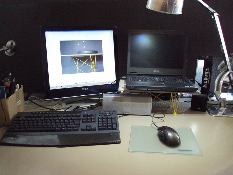

@odw: so sieht mein aktueller schreibtisch aus. der lappi wird atm weitgehend stationär genutzt.

gibt aber auch nen großen unterschied zwischen dem Bahnhof und meinem Gestell. die Stützen des bahnhofs sind nicht verbunden, während bei mir immer Dreicke gebildet werden, die maßgeblich zur Stabilität des ganzen beitragen. Hab auch noch nen prototyp mit weitgehend zufälliger anordnung der verstrebungen, der da nicht mal im ansatz mithalten kann (trotz duetliche größerem Mat einsatz)
Der Umkehrschluss macht mir jetzt ein bisschen Angst. Dass Busfahren gefährlich sein kann, war mir klar, aber die wahren Gefahren lauern wohl im "Auf den Bus warten"! :angst:

Letztendlich sind die Pfeiler ja über die Fundamente und die Erde "verbunden", so dass da auch so eine Art Kräftedreiecke entstehen.
Angeblich kann man den ZOB mit Pappe und Schaschlikspießen nachbauen. Zwei dünne Stahlplatten und ein paar Röhrchen sollten aber wesentlich praktischer sein (schweißen oder hartlöten - so wie beim Rahmenbau...).
