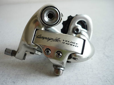

hey kann mir mal jemand sagen ob die beiden teile (campa 8fach ergos + 9 fach veloce schltwrk)
kompatibel sein müssten?
die sind an dem somec dran, das ich letzte woche gekauft hab.
hab heute versucht das vernünftig einzustellen und ging nich vernünftig.
hab auch verschiedene kabelklemmungen am schaltwerk probiert.
hatte mal was geelesen, das campa bei verschiedenen serien die
parallelogramme unterschiedlich lang gebaut hatte und daher
und daher die übersetzungen nicht immer kompatibel sind...
weiß da wer was genaueres?
campagnolo-veloce-9-speed-schaltwerk.jpg [ 21.08 KiB | 74324-mal betrachtet ]
BeitragVerfasst: Mi 17. Apr 2013, 01:30
Beiträge: 539
brauch wohl leider n anderes, also altes krampa krampa schaltwerk

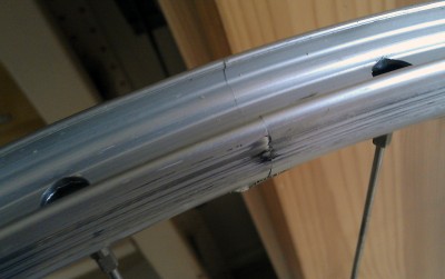

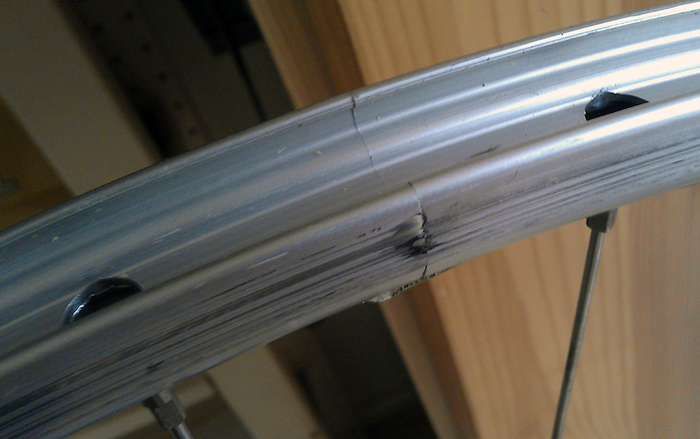

Moin, hab da mal ne Frage zu folgendem Bild: Ich gehe davon aus, dass es sich hier ganz normal um den Felgenstoß handelt und da nichts gebrochen ist?
Hab die Mavic CXP 11 günstig überlassen bekommen und jetzt entdeckt, dass die ganze Geschichte am Felgenstoß doch ein bissel ungenau gearbeitet ist, sodass beim Bremsen ein recht unregelmäßiges Abnutzungsbild entsteht.
Ich wollte die Felgen (32 Loch) in einem Rad für meinen Vater verbauen und stehe jetzt vor der Frage, ob ich meinen Vater (knapp über 100 kg) damit losschicken kann oder ob das vielleicht keine gute Idee ist?
IMAG0472.jpg [ 537.46 KiB | 73955-mal betrachtet ]
Gruß
BeitragVerfasst: Fr 10. Mai 2013, 15:24
es sieht für mich eher nicht nach nem riss sondern nach felgenstoß aus. würde misstrauisch werden, wenn ich 2 felgenstöße in der felge hätte. wenn du das ausschließen kannst, ist französische qualität wohl hauptursache des seltsamem abriebs
