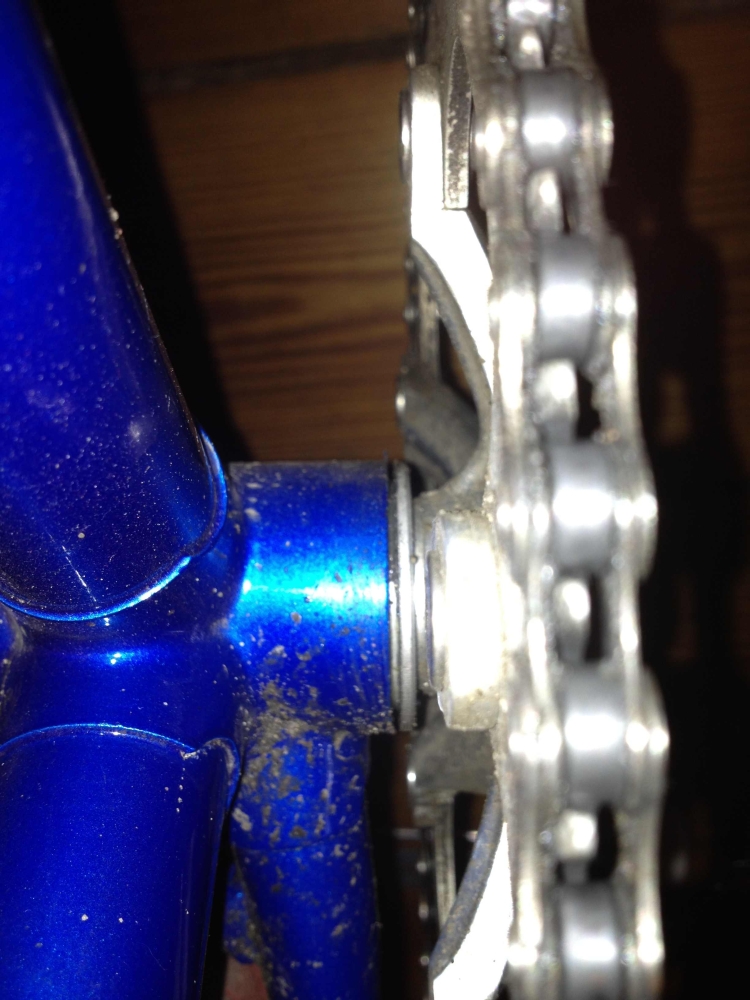

Hab auch mal ne frage:
rechte lagerschale vom ita-innenlager dreht sich locker,, obwohl in kurbelrichtung eigentlich fest gedreht wird :?:
das rad wurde vor ende januar/anfang febr. von mir aufgebaut. lagerschalen- und tretlagergewinde gefettet. handfest angezogen (kein drehmomentschlüssel vorhanden).
vorgestern zum ersten mal aufgefallen: ordentlich handfest angezogen! heute wieder: laufleistung seit vorgestern: nur ca 30 kilometer.
bin ich irre? :vogel: mach ich was falsch? :\: :-ka() weiß es echt nicht... loctite?
(zur veranschaulichung meiner ausführungen hier ein foto, wo man den "spalt" erkennt. eigentlich sollte es ja bündig abschließen...)

BeitragVerfasst: Fr 1. Mär 2013, 21:12
Gewinde i.O.? sollte sich nicht lösen.
BeitragVerfasst: Fr 1. Mär 2013, 21:48
Beiträge: 152
ich guck nochmal nach. Aber ja, schon. Auf was muss ich achten?
BeitragVerfasst: Fr 1. Mär 2013, 21:50
na ob die Gewindegänge ordentlich da sind...sowohl im Rahmen, als auch auf der Hülse.
BeitragVerfasst: Fr 1. Mär 2013, 22:33
Beiträge: 152
ja klar. vielen dank!
ich mach dann mal auch fotos....
edith: also nur mal so zur info: der rahmen ist zwar alt, aber nos, der hatte vor mir noch kein innenlager gesehen. lager hab ich auch neu bestellt...
