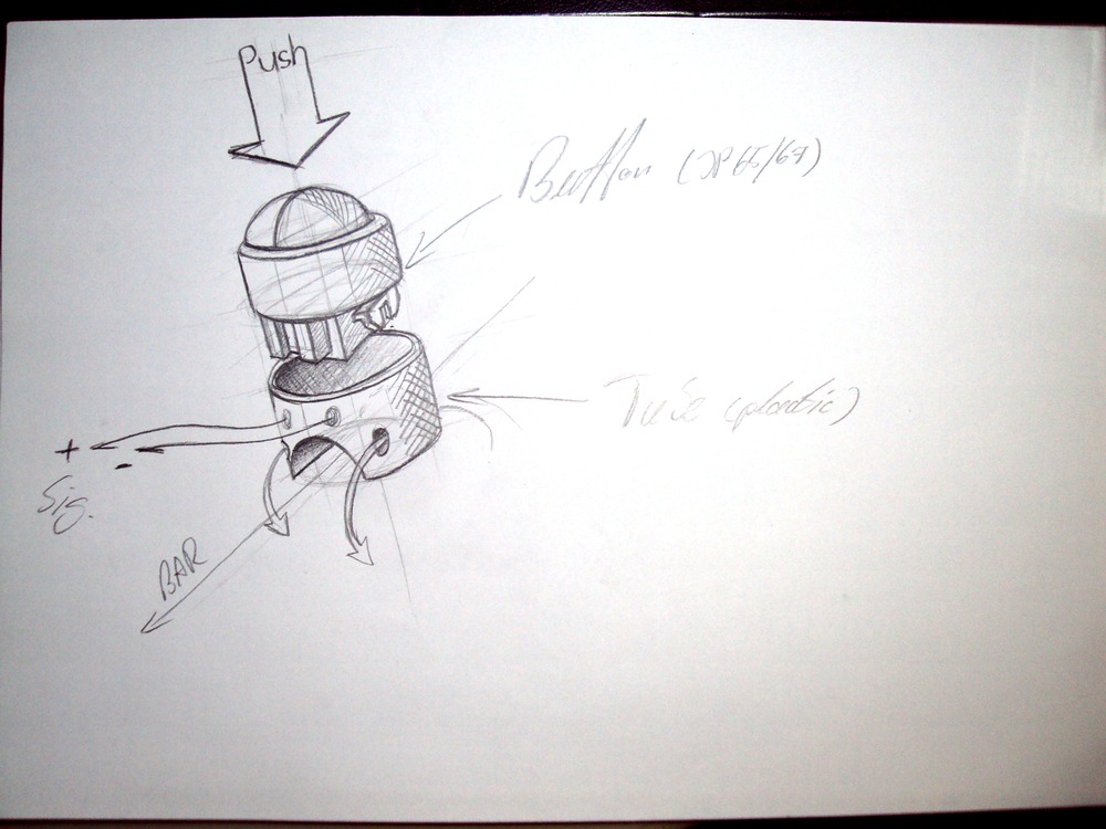

DSC03847ed.jpg [ 154.17 KiB | 12715-mal betrachtet ]
so in etwa stelle ich mir einen taster für die lampe am griff vor. als basis dient ein wie auch immer geartetes rohr, in das ein stabiler taster passt. wird dann einfahc mit kabelstrapsen ma lenker (bar) festgezurrt. auf der zeichnung wickeln die sich noch in die falsche richtung. müssen natürlich rechtwinklig zur lenkerstange aus dem rohr austreten. die signalleitung darf natürlich auch als coax kabel rausgeführt werden.
vorschläge für die umsetzung des oben gekritzelten nehme ich gerne an...
BeitragVerfasst: Sa 9. Mär 2013, 12:50
Alder, aber Zeichnen kannst Du, Respekt! :daumen:
Ich bin bzgl. der grafischen Darstellung von Dingen leider auf dem Stand eines Fuenfjaehrigen stehengeblieben.
Der Taster macht einen guten Eindruck, ich versuch das noch einfacher, denke das muss auch nicht wasserdicht sein. Beim Motorrad laeuft auch oben und vorne die Bruehe rein und unten kommt sie wieder raus.
Ich denke, dass das ganze Geraffel so schlank wie moeglich sein sollte, da bei schmalen Lenkern da nicht mehr viel Platz sein duerfte, da kommt gleich die Biegung. Davor noch der Brems- und Schalthebel.

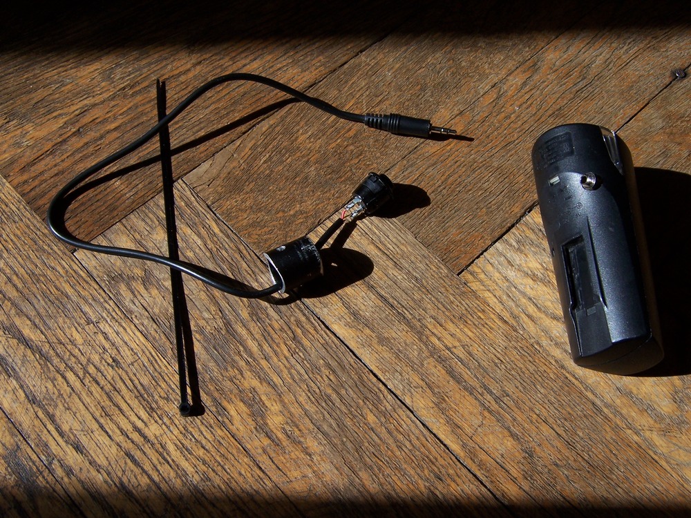

100_1124.JPG [ 350.5 KiB | 12603-mal betrachtet ]
so der proto für den schalter ist fertig. taster, kabelbinder, 2cm abschnitt von nem alten lenker (perfekter durchmesser), 3,5" klinkenkabel.
die klinkenbuchse wurde höchstprofessionell in meine 10€ ledlampe eingepresst.
100_1129.JPG [ 155.84 KiB | 12603-mal betrachtet ]
ironischerweise genau das stückerl vom lenker, das ich mal an DIESEM rad abgesägt hatte ;)
praxistest unter allwetterbedingungen steht noch aus, wird nachgereicht.

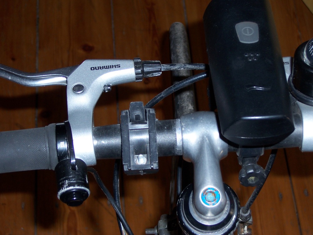

BeitragVerfasst: Sa 16. Mär 2013, 20:53
Super, nur baut er Taster etwas zu hoch. Wenn Du die Kontakte wegdremelst und das Kabel knapper anloetest verlierst Du noch etwas an Hoehe.
BeitragVerfasst: So 17. Mär 2013, 04:04
kontakte sind schon gekürzt. 2-3 mm ließen sich noch rausholen, aber das ganze etwas weiter richtung vorbau zu verlegen würde der ergono,ie wohl mehr helfen ;)

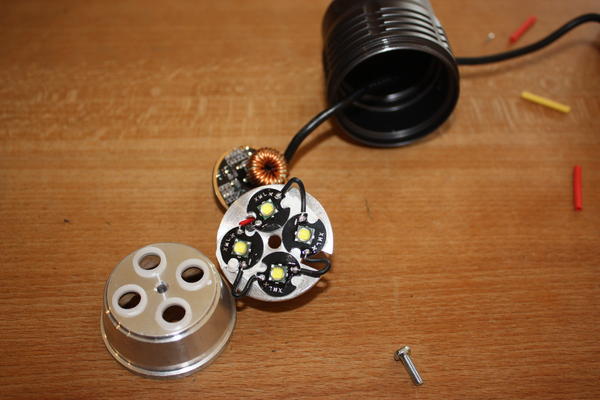

So, Lampenkopf ist da, ca. 2 Wochen Lieferzeit und (!) durch den Z o l l gerutscht.
Verarbeitung mittelmaessig, der O-Ring von der Scheibe ist beim Aufschrauben gleich gerissen - sei's drum.
Erster Test am 7,6V-Akku:
Lampe aus: 20mA
Stufe 1: 0,13A
Stufe 2: 1,34A
Stufe 3: 3A
Kurvenform hab ich mir nicht angesehen, Oszi muesste ich erstmal im Keller aus irgendeiner Ecke rauswuehlen.
Die 3A waeren dann rein Ohmschgleichspannungsleistungsberechnet 22,8W. :shock:
Muss doch das Oszi rausholen, keine Ahnung, was da mein Messgeraet misst.
Der Regler regelt nach 4 Minuten Vollgas auf dem Tisch auf 0,24A runter, die Kuehlung scheint verbesserungswuerdig, das Gehaeuse ist in dem Moment handwarm.
Meine Chinalupine regelt nichtmal bei 85°Gehaeusetemperatur runter, vermutlich wird dann die LED aber am Anschlag betrieben und ueber dem Grenzwert 130°C.
Ich schraub die erstmal komplett auseinander.
BeitragVerfasst: Do 4. Apr 2013, 14:25
Die Temperaturkopplung zum Gehaeuse ist nicht wirklich gut geloest, sonst scheint die Lampe recht gut verarbeitet und wenig Plaste drin.
Ich muss erstmal den Akku laden, der ist eben zusammengebrochen, 3A sind schon eine Ansage fuer so'n olles Ding. Das hochstromfeste Netzteil ist auch im Keller irgendwo eingegrabem. :-ka()
BeitragVerfasst: Do 4. Apr 2013, 19:43
mhh wie genau wird denn der wärmeübergang zwischen "pille" und gehäuse gelöst. wie ist die pille dort befestigt ?
BeitragVerfasst: Do 4. Apr 2013, 21:14
Das wird da nur durch den Lampendeckel "reingepresst", recht kleine Uebergangsflaeche. So gibt das auf alle Faelle nix, da muss was gedreht werde, dann ordentlich Paste dazwischen. Das Gehaeuse wird gestrahlt, Oberflaeche vergroessern. Da wird abartig viel Waerme entstehen.
Die LEDs sind geklebt, auch irgendwie Mist - das geht auch besser.
