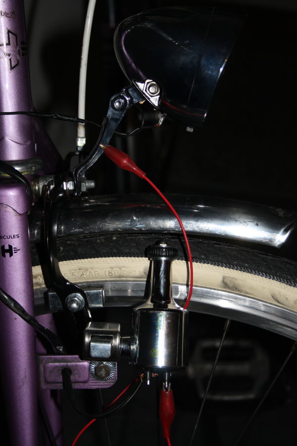

jau, ich habs jetz kaputt vorsichtig angelehnt, mal 20 min warten...
BeitragVerfasst: Mi 17. Nov 2010, 22:50
? :roll:
BeitragVerfasst: Mi 17. Nov 2010, 22:54
naja, bisher war es so:
losgefahren mit licht, kurz abgestellt, wieder los, licht kaputt
rumgefummelt ohne fehler zu finden, bzw mal so mal so gemessen.
am ende aber doch immer wieder ein funktionierendes licht ohne was verändert oder repariert zu haben.
BeitragVerfasst: Mi 17. Nov 2010, 22:58
Leg den einen Pol mit Kabel auf Masse und dann geht das auch zuverlaessig.
Wieso das eine Ende der Wicklung gelegentlich auf Masse liegt, weiss der Teufel, das stoert dann aber auch nicht mehr, vorausgesetzt Du nimmst den zugehoerigen Pol, den Du als Bruecke gegen die Rahmenmasse nutzt - sonst produzierst Du einen Kurzschluss und zwar anscheinend sporadisch.
Der Dynamo ist fuer Zweidraht gemacht, ein Ende aufs Gehaeue stoert da nur.
BeitragVerfasst: Mi 17. Nov 2010, 23:06
ne, da is nics zu holen!
auch nicht andersrum.
nope.jpg [ 81.12 KiB | 6797-mal betrachtet ]
BeitragVerfasst: Mi 17. Nov 2010, 23:12
Der Lampenhalter ist lackiert. Misst Du Spannung am Ausgang? Dann muss auch die Lampe leuchten, falls der Kontakt da ist.
BeitragVerfasst: Mi 17. Nov 2010, 23:20
der lampenhalter ist verchromt, und der durchgangsprüfer sagt auch das da ne verbindung besteht!
wie bereits erwähnt, ich messe an den teilen so einiges, allerdings nur selten das was man messen sollte!
BeitragVerfasst: Mi 17. Nov 2010, 23:27
Zweite Krokoklemme, Lampe zerlegen oder direkt auf die "Birne" - auf alle Faelle Zweidraht, die ganzen Uebergaenge pfuschen Dir da rein.
BeitragVerfasst: Mi 17. Nov 2010, 23:36
jo, da war ich grad auch soweit...rücklicht raus, 2. klemmkabel...kein licht.
umgepolt (schwachsinn, das is wechselstrom), geht.
aber, das ist dann genau die konfiguration gewsen, (abgesehen vom zusätlichen massekabel) in der das teil ausgefallen ist!
ok, ich fahr einfach mal damit um block, ich wette danach gehts wieder nich!
BeitragVerfasst: Mi 17. Nov 2010, 23:46
vergisses, hat schon beim rausschieben nur einmal geblinkt und war wieder tot ;)
