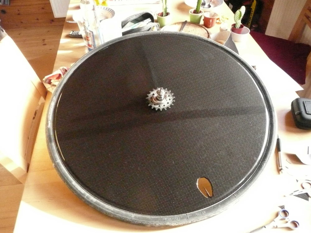

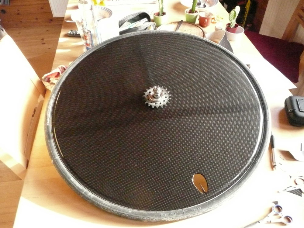

weitere fotos
Dateikommentar: fertiges scheibenrad auf einer seite.

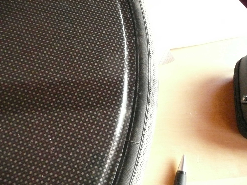

im licht sieht man noch den knick vom kegel
internet3.JPG [ 190.12 KiB | 13328-mal betrachtet ]
Dateikommentar: die verklebung mit der felge
internet2.JPG [ 159.08 KiB | 13328-mal betrachtet ]
Dateikommentar: am fertigen rad
internet6.JPG [ 207.09 KiB | 13328-mal betrachtet ]

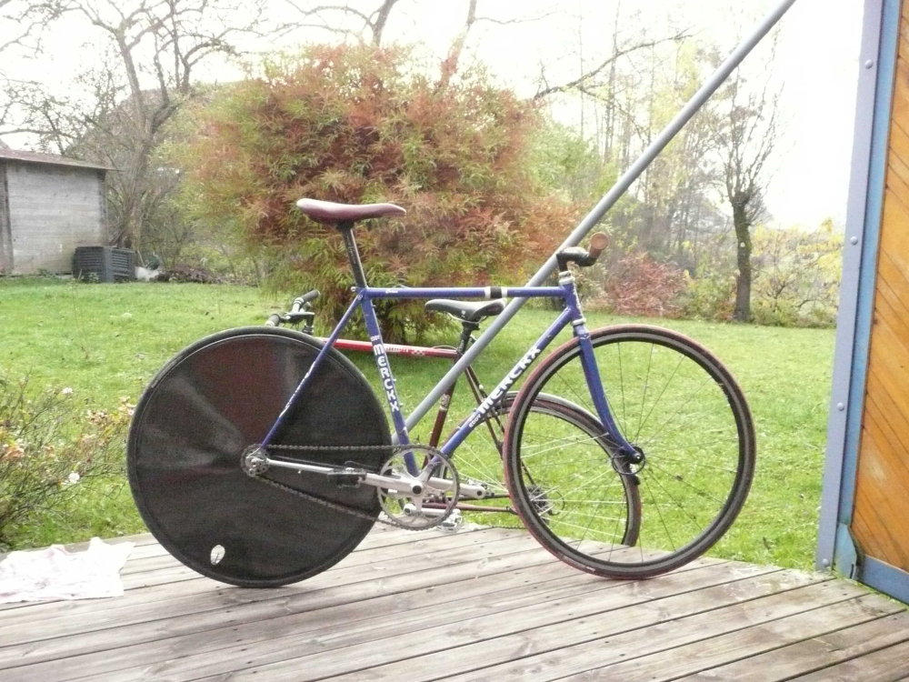

 Betreff des Beitrags: Re: Bau eines Scheibenrades
BeitragVerfasst: Sa 21. Nov 2009, 18:47
Also an der Stelle würde ich mich nicht auf die Klebekraft von Klebefolie oder Tape verlassen. Wenn sich das Ding löst fliegt es dir um die Ohren.
Die Kabelbinder habe ich mir ganz viel Geschickt eingefädelt. Die Folie kann man gut umklappen.
Sieht gut aus bisher aber Iiiiihhhh, Carbonoptik. :sing:

sieht tot schick aus, werde fast 100% die gleiche scheibe bauen, der carbonlook ist einfach der hammer.
Werde es aber auf beiden seiten mit kabelbinder festbinden ist mir doch zu unsicher, wenn man mit 40 sachen fährt, das ding sich dann löst und den Radfahrer oder Fußgänger hinter dir, geköpft wird. :aaah:
Hast du eigentlicht jetzt SELITRON oder Depron verwendet?
