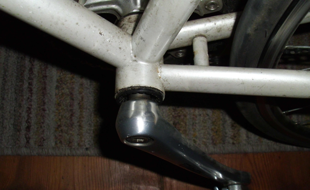

okay, zweiter Versuch, Foto hochladen:
Es "knackt" immer noch. Es ist ein leichtes Knacken. Wie gesagt, linke Lagerschale aus plastik. Kann es daran liegen?

Knackt es denn regelmäßig bei jeder Umdrehung an der gleichen Kurbelstellung? Und knackt es unter Last genauso wie im "Leerlauf"? Knackt es auch jeweils bei einbeinig fahren?
BeitragVerfasst: Do 3. Mai 2012, 18:07
Beiträge: 152
es knackt immer an der gleichen stellung. es knackt nur unter belastung. einbeinig: weiß ich nicht. hab keine clicks, keine käfige, nur "angedeutete" pedalhaken (fahre nich fxd, nur ssp)

ausbauen, schmierwachs an die gewinde, einbauen. sollte sich dann geben.

Sattelstütze raus, säubern, fetten, rein.Sattelaufnahme raus, säubern, fetten, mit Drehmoment festziehen.
Klappt öfter als einem lieb ist um einseitiges knacken zu eliminieren.
Kettenblattschrauben ausbauen, sich vergewissern das weder Kurbelaufnahme noch Kettenblatt ovalisiert sind.
Alles fetten und mit nach Herstellerangaben (Nm) festziehen. Knackts immer noch? Pedale testhalber tauschen.
Immer noch? Lagerschalen raus, Gewinde nach schneiden damit der Dreck raus geht, Papier Stofflappen etc flegen den
Dreck nur besser rein. Fetten, Lagerschalen wieder rein und richtig: der gute alte Drehmoment.
Knackt immer noch? Na bei soviel Stellen, die nun nach gefettet wurden sollten dir Rahmenrisse aufgefallen sein.Oder?

Schau mal den unteren Bereich des Sattelrohres an, über der Tretlagermuffe, ob da nicht irgendwo ein Riss ist. Das hatte ich bei mir schon bei 2 Rahmen gehabt.
BeitragVerfasst: Do 3. Mai 2012, 22:06
Beiträge: 152
habsch geguckt. is nix zu sehen, außer dass mein Rahmen beschissen gelötet wurde
