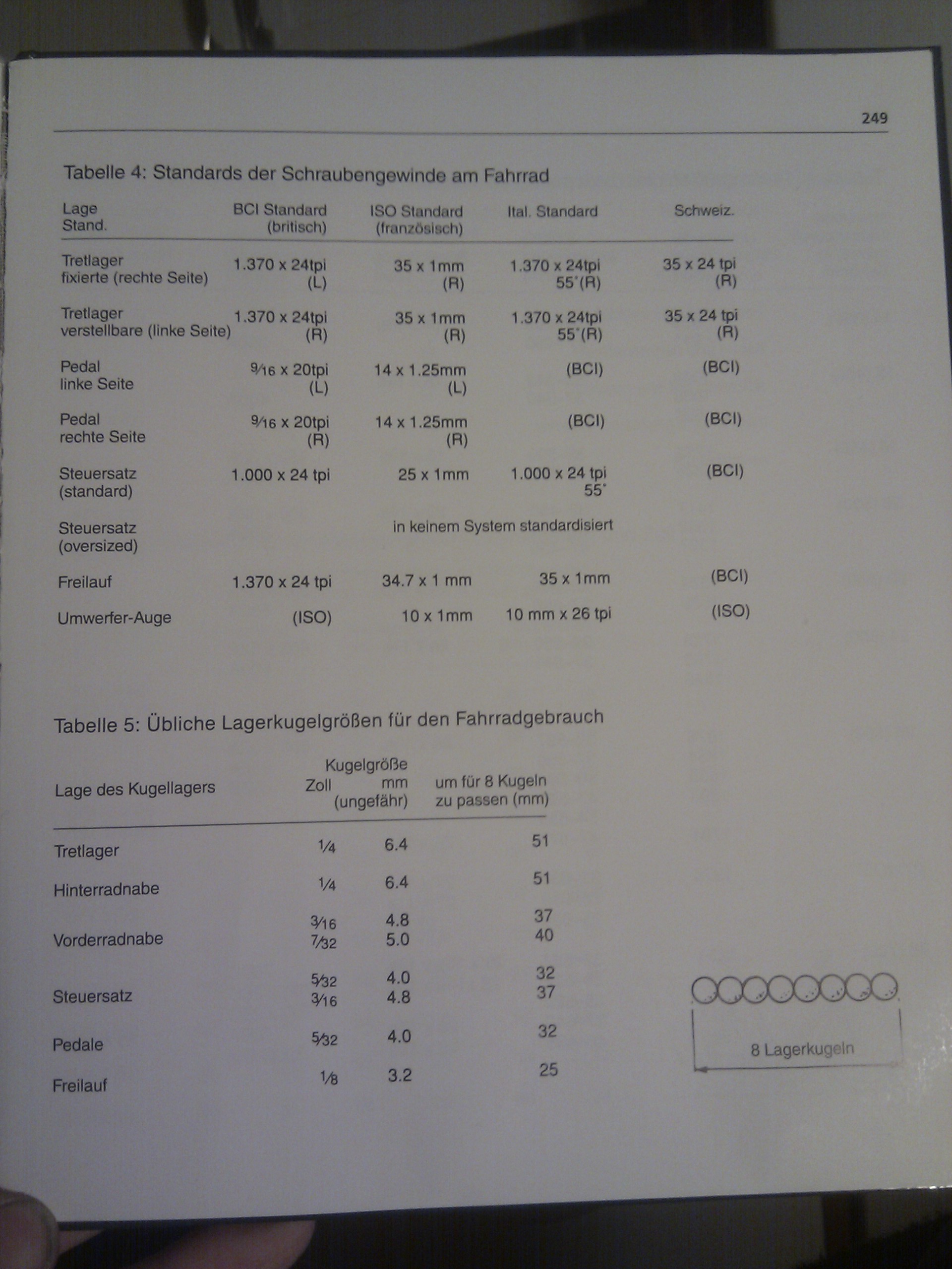

Hier noch das passende Schaubild und die Tabelle...
Quelle
Kugelgroessen.jpg [ 676.12 KiB | 82645-mal betrachtet ]
BeitragVerfasst: Di 31. Jan 2012, 20:25
daily.grind hat geschrieben:
käfige werden überbewertet!
Hat mein Radladenmann auch gesagt und mir ne kugelkiste hingeschmissen. "Ich soll das aber gefälligst selbst raussuchen." wenn er mir schon Sachen schenkt, dann will er dafür auch nicht schaffen müssen. Ich dachte hat einfach, dass dieser doofe Käfig Pflicht wäre.
Vielen Dank auch besonders Bob für die ausführlichste Antwort und natürlich auch allen anderen. :)

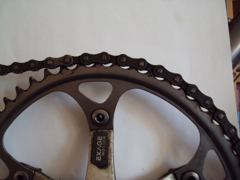

bei der wiederflottmachung des sommerrades bemerkt, dass die kette am kettenblatt nicht satt anliegt, sondenr nur die spitzen der zähne kitzelt. welche ursache kann des haben? scheint schon ne weile so zu gehen, weil sich bereits ne stufe ins blatt geschliffen hat ...
BeitragVerfasst: Sa 25. Feb 2012, 23:36
Kannst Du ein Bild davon machen?
BeitragVerfasst: Sa 25. Feb 2012, 23:50
kommt morgen. mit blitz wird das nix schönes.
BeitragVerfasst: So 26. Feb 2012, 11:24
DSC01069.JPG [ 58.85 KiB | 82323-mal betrachtet ]
sow schaut des aus!
BeitragVerfasst: So 26. Feb 2012, 12:49
Kettenlaenge messen, die ist wohl abgenudelt.
http://de.wikipedia.org/wiki/Kettenvers ... ssschieber
BeitragVerfasst: So 26. Feb 2012, 13:00
well ... kommt hin: 121mm ...
nehmen die ritzel auch schaden wenn ichs weiter runternudel oder lieber sofort wechseln ? das KB hat schon einiges runter ...
BeitragVerfasst: So 26. Feb 2012, 13:05
roll den antrieb komplett fertig, DAN hatte das ja mal nachgerechnet. Du sagtes ja schon, dass das KB schon Nuten hat, also roll es einfach weiter und tausche denn komplett alles.
BeitragVerfasst: So 26. Feb 2012, 13:46
RBT hat geschrieben:
Olle Kette killt vor allem die Ritzel, das Kettenblatt ist da toleranter.
Ich tausch am Eingangrad auch alles auf einmal, dauerndes Kettewechseln rechnet sich eher beim Einsatz von teuren Ritzelpaketen.
BeitragVerfasst: So 26. Feb 2012, 14:27
ist kein eingänger, das ist das schaltungsstadtrad mit ner ollen shimano 600/exage bestückung. atm ist hinten wegen laufradwechsel noch ne DA Kasette verbaut. da kommt dann schnellstmöglich wieder die Exage bestückung drauf, um die ists net schad.
