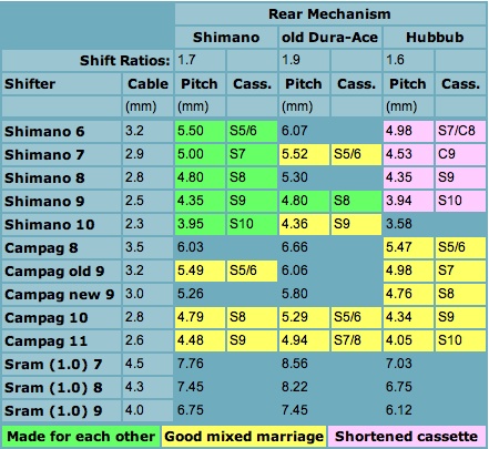

Erschreckend. Frankenstein lebt. Das bringt meinen kompletten Lebensplan durcheinander.
Man beachte die Kombination aus 10fach Ergopower und 9fach Shimano Kassette mit alternativer Kabelfuehrung. Auf dem Papier passt das wie angegossen. Man muesste nur einen nicht indexierten linken Ergopowerhebel auftreiben - Ultrashift oder post-2003 alles ueber Chorus oder heute "Ultrashift"...
Quelle: ctc.uk
Shimergo.jpg [ 99.29 KiB | 73100-mal betrachtet ]
