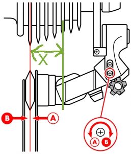

Wo wir gerade bei den Anschlägen sind: Wie weit kann man ein Schaltwerk mit den Anschlägen nach rechts ziehen?
Hab ich das richtig verstanden? Du brauchst einen bestimmten Abstand von den Speichen zum groessten Kettenblatt? Ich kann das mal ausmessen - falls noch aktuell.
BeitragVerfasst: Mi 20. Jul 2011, 20:12
Was ich suche ist die Strecke x, die ich ein Schaltwerk mit Hilfe des oberen Anschlages nach rechts/außen ziehen kann, da bei meiner Nabe wie gesagt nur die 2-3 kleinsten Ritzel draufpassen und dann die Speichen anfangen. Vielleicht hat ja irgendwer ein Schaltwerk und einen Rahmen rumliegen und kann das mal messen. Es muss jetzt keiner seine Schaltung deswegen auseinander bauen ;)
Ich kann mir eben auch vorstellen, dass es modell-/herstellerabhängige Unterschiede gibt. Karlsson hat mir per PN den Tipp gegeben nach alten Schaltwerken (so 5/6-Fach) zu gucken, da aufgrund der wenigeren (steinigt mich dafür) Ritzel nicht so breite Ritzelpakete vonnöten waren. Ob dies wirklich so ist oder ob sich die Kettenbreiten/Schaltabstände zwischen 5 und 10-Fach einfach nur halbiert haben weiß ich allerdings nicht.
anschlag.png [ 51.14 KiB | 67077-mal betrachtet ]

Wenn Du 3 Ritzel fahren willst, kannst Du alles oberhalb von 5 fach Schaltwerken
vergessen. Die Begrenzerschrauben dieser Schaltwerke können Dir den Weg des
Schaltwerks nicht so weit begrenzen, dass Du sicher mit nur 3 Ritzeln fahren kannst.
Vielleicht, aber auch nur gaaaanz vielleicht, klappt das, wie Karlsson Dir schon
schrieb, mit einem 5-fach Schaltwerk. Aber selbst das bezweifele ich.
Leider ist die Mechanik der Schaltwerke auch so aufgebaut, dass man die Schrauben
nicht einfach durch längere ersetzen kann um den Weg weiter einzugrenzen.
