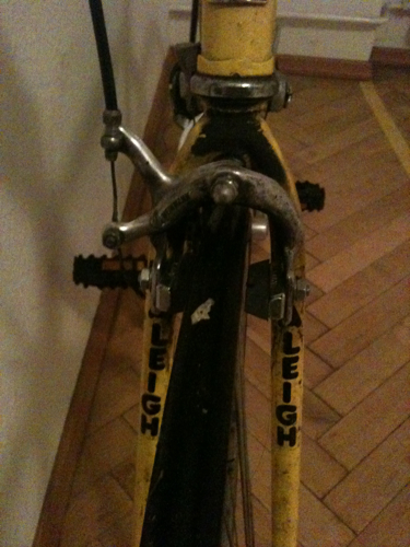

Ich bräuchte Beratung beim bremsen einstellen/in Ordnung bringen! Das Problem ist, dass sowohl vorne als auch hinten, hinten allerdings etwas ausgeprägter, nach dem bremsvorgang die eine Bremsbacke weiterhin an der Felge schleift und mich so konstant ausbremst...ich bin inzwischen soweit, das ich beim fahren blind nach unten greifen kann um die Bremse wieder in Position zu drücken...ich hab die Schraube schon gelöst und ein bißchen Öl drangemacht, jetzt ist es leichtgängiger aber immer noch nicht gut...hat da jemand nen Tipp für mich??

züge wechseln incl. außenhüllen...
BeitragVerfasst: Fr 3. Jun 2011, 13:33
- Länge der Außenhüllen kontrollieren
- Feder kontrollieren / tauschen / zur Not biegen
...aber die Single Pivot Bremsen sind ein leidiges Thema. Persönlich
fahre ich da lieber die Mittelzügler.

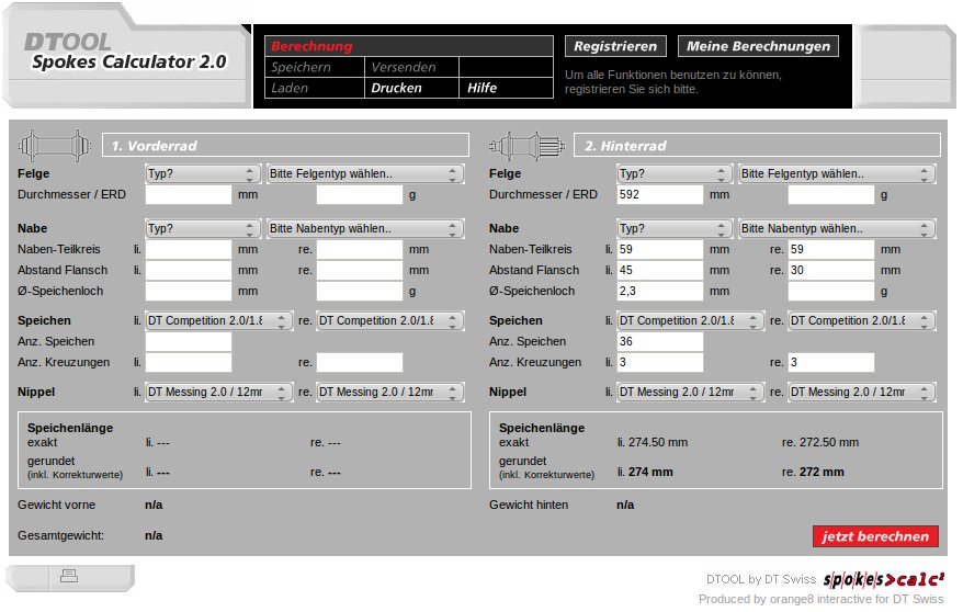

Mit Deinen Angaben komme ich mit dem DT-Swiss-Spoke-Length-Calculator
auf 274mm auf der linken Seite, 272mm auf der rechten. Dabei macht es bei
dem Applet keinen Unterschied, welchen der beiden Lochkreisdurchmesser
man einsetzt- die zu bestellende Speichenlänge bleibt gleich
Bisher habe ich die Speichenlänge meist damit berechnet und bin damit bisher
gut gefahren...
Bei mir kommt übrigens Grütze heraus, denn ich die Werte, speziell den ERD
der Felge mit Komma und Nachkommastelle eingebe.

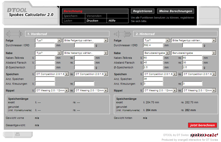

Über die Anzahl der Kreuzungen hattest Du noch nichts geschrieben- ich bin mal
stillschweigend von dreifach gekreuzten Laufrädern ausgegangen.
Im Anhang auch nochmal ein Bildschirmfoto von den eingegebenen Angaben- viel-
leicht übersehe ich da auch etwas...
Miche-Pista-Speichenlaenge.jpg [ 82.17 KiB | 87978-mal betrachtet ]

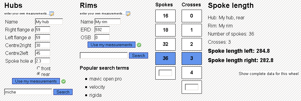

Von North verlinkt
Edith hat den Fehler im Link verbessert:
http://lenni.info/edd/
befixed.png [ 34.01 KiB | 87973-mal betrachtet ]

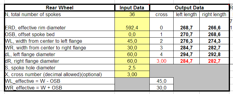

BeitragVerfasst: So 5. Jun 2011, 00:29
Clipboard01.png [ 23.49 KiB | 87968-mal betrachtet ]
spocalc.xls
Bei Miche Primato + Open Pro (ERD=605) am ich auf 288 + 290, das hat auch gepasst. Von daher kommen
mir die 283 + 285 zumindest plausibel vor.

So richtig schlauer bin ich jetzt nicht. Weißt Du, woher die 10mm Unterschied
zwischen beiden Anwendungen kommen? Diesbezüglich habe ich den Hinweis
mit dem Speichenlochdurchmesser als Ursprung der unterschiedlichen Speichen-
längen nicht kapiert.
Selbst probieren kann ich es leider nicht- der Link führt zu einer zur Zeit unerreich-
baren Webseite...

So, hab den DT-Speichenrechner jetzt doch mal zum laufen bekommen und das Ergebnis haengt davon ab, ob man beim Speichenlochdurchmesser ein 2,3 oder ein 2.3 eingibt - bob hat wohl ein 2,3 eingegeben.
BeitragVerfasst: So 5. Jun 2011, 09:00
und was ist jetzt richtiger?
BeitragVerfasst: So 5. Jun 2011, 09:15
Vermutlich das mit dem "." dazwischen.
BeitragVerfasst: So 5. Jun 2011, 09:46
Wenn man den ERD mit Komma eingibt, sollen die Speichen ca. 3m lang sein. Sprich also
auch für Punkt. Fieser Fehler.
BeitragVerfasst: So 5. Jun 2011, 09:57
Verwirrend auch das "g"-Feld, da kann man das Gewicht der Teile eingeben und bekommt dann auch gleich das Gesamtgewicht des Laufrades ausgerechnet.
BeitragVerfasst: So 5. Jun 2011, 13:24
:oops: Beim ERD hatte ich gemerkt, dass ein Komma in nicht brauchbaren Ergebnissen
resultiert. Das Komma im Speichenlochdurchmesser ist mir nicht aufgefallen.
Aber jetzt kannst Du ja die Speichen ruhigen Gewissens mit der richtigen Länge bestellen.
