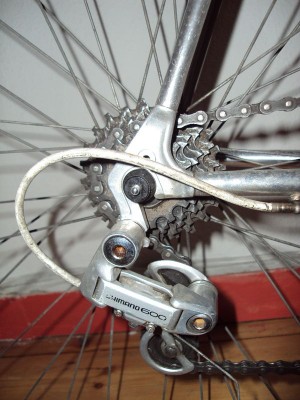

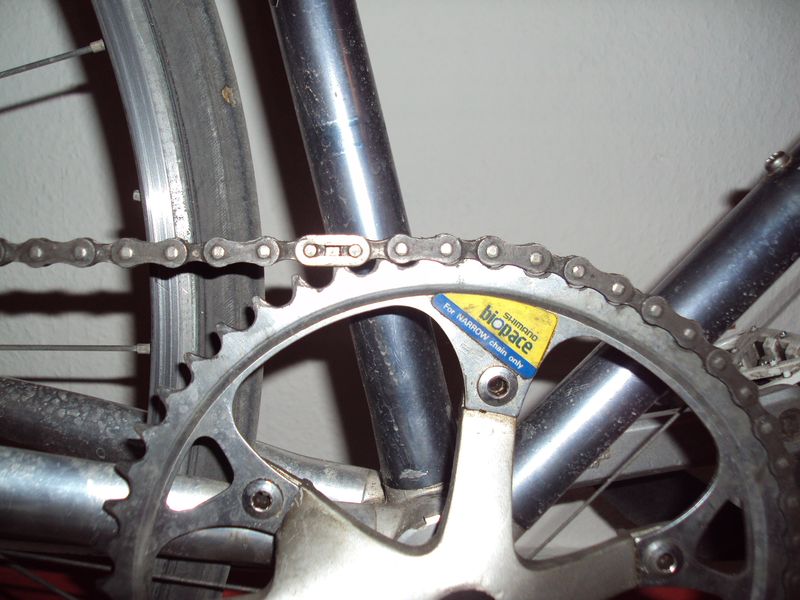

nach dem verpflanzen von LRS und Schalte von einem aufs andere Rad habe ich regelmäßig chainslaps wenn ich im Leerlauf rolle. Vorher gabs das nicht, ich schließe den Leerlauf als Schuldigen daher erstmal aus. woran kanns liegen? falsche Kettenspannung? bei der Einstellung gemurkst (schaltet aber soweit sehr sauber )?

BeitragVerfasst: Mo 25. Apr 2011, 13:36
um die glaskugelskills nicht allzusehr zu beanspruchen...
ein paar bildas:
DSC00006.JPG [ 91.67 KiB | 72776-mal betrachtet ]
DSC00007.JPG [ 99.41 KiB | 72776-mal betrachtet ]

BeitragVerfasst: Mo 25. Apr 2011, 15:08
Das Biopacekettenblatt hattest Du bisher nicht erwaehnt glaub ich, da zappelt die Kette von sich aus schon mehr.
Mach doch mal ein Filmchen.

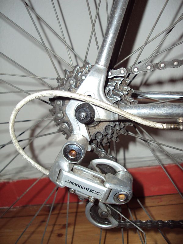

Ist zwar für Schaltungen nicht ganz das richtige Forum, aber ich denke das weiß trotzdem jemand ;)
Und zwar wird bei der Kassette immer wieder in größere Gänge (zu kleineren Ritzel) geschalten, ohne dass ich das will. Also entweder die Schaltung funktioniert zu leicht, oder die Rückstellfeder zieht zu fest?
Kann mir hier jemand sagen woran ich schrauben sollte, kenn mich mit so alten Schaltungen recht wenig aus.
http://dl.dropbox.com/u/2891864/Foto%20 ... 4%2017.jpg
(nur der Link zum Bild, da so große nicht eingefügt werden dürfen)
