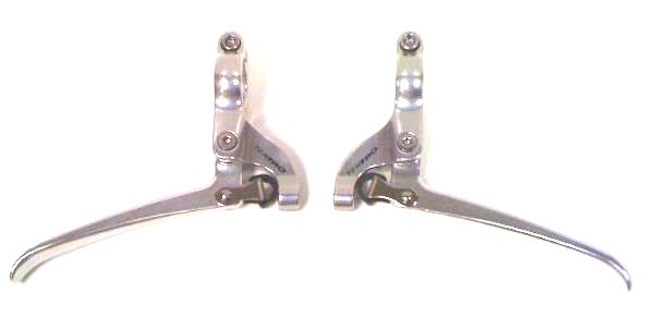

 Betreff des Beitrags: Tektro FL750 (silber) Bezugsquelle
BeitragVerfasst: Mo 18. Apr 2011, 08:02
Kennt jemand für die Tektro FL750 in silber eine Bezugsquelle (Apotheken mal ausgeschlossen)?

@wiredonkey
Dass es die Tektro FL750 auch in silber gibt, wusste ich bisher noch nicht.
Die schwarze Farbe darauf bekommt man aber sehr einfach mit Abbeizer ab
und mit wenig Arbeit sind die Sockel vom Glanzgrad den Hebeln angepasst.
Nur für den Fall, dass Du die in silber nicht bekommen solltest...
