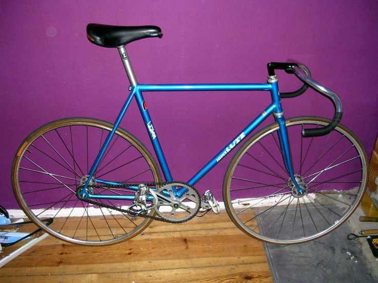

hier ist mein rad, rahmen bricht aber leider!

BeitragVerfasst: Di 21. Sep 2010, 19:11
:heuler: schöner Lutz...schade das er bricht...
BeitragVerfasst: Di 21. Sep 2010, 19:12
Den Vorbau hätte ich in silber gewählt.
BeitragVerfasst: Di 21. Sep 2010, 19:14
Beiträge: 297
wo bricht denn was? ich seh keinen bruch...
BeitragVerfasst: Di 21. Sep 2010, 19:18
Registriert: Di 21. Sep 2010, 16:42
Beiträge: 19
bricht an der unteren muffe am steuerrohr. riss geht jetzt fast eimal rum. der tretlagerbereich ist weich. ich war bei ostrad gewesen. man kann sich die muffe auswechseln lassen, was das kostet konten die mir aber nicht sagen.
BeitragVerfasst: Di 21. Sep 2010, 19:20
Hätte ich warscheinlich auch...
Doch das Rad wird/wurde doch auf der Bahn gefahren und ist ja nicht so ein Hipstaradll, oder?
Da spielt die Vorbau Farbe keine Rolle...

BeitragVerfasst: Di 21. Sep 2010, 20:58
Tag auch,
sprintlunge hat geschrieben:
Das glaub ich nicht - gibt's da ein konkretes Angebot? Wer oder was will das machen?
BeitragVerfasst: Di 21. Sep 2010, 21:06
Der Bruch ist aber nix dickes.
Ich hab da einen Italienischen Rahmenbauer der dir da sicher helfen kann. Sprich auslöten und neu wieder einlöten, wenn der Rahmen es dir wert ist. ;)
BeitragVerfasst: Di 21. Sep 2010, 21:15
Man muß vielleicht dazu sagen, daß Ostrad selbst Rahmen lötet. Zwar
läuft das ganze erst seit diesem Jahr aber immerhin....
Ich befürchte, daß die Ansage nur eine Muffe tauschen zu können, ein
wenig voreilig war. Wie sollte man die alte Muffe heraus und die neue
hinein bekommen, ohne den ganzen Rahmen aufzubiegen bzw. das Ober-
Unter- und Steuerrohr komplett auszulöten?!
Es wäre großartig hier zu lesen, daß sie es dennoch hin bekommen
haben oder eine andere Lösung gefunden wurde, den Rahmen zu retten.
BeitragVerfasst: Di 21. Sep 2010, 21:24
u.U. kann man den Riss einfach mit einer Bohrung sichern.
Was schon ausreichen würde um ihn zu stoppen. Zur Perfektion
dann diesen mit Hartlot ausfüllen und glatt schleifen, allerdings
wäre dann eine neue Lackierung fällig.
Weich im Tretlager Bereich ? Ist ja ein Stahlrahmen...
BeitragVerfasst: Di 21. Sep 2010, 21:26
also, wenn der Riss schon beinahe einmal herrum geht wird das wohl nix mit anbohren. denke ich. :sing:
würde doch gehen, obere und untere Muffe vom Steuerrohr sauber ent-löten und dann alles wieder neu und sauber zusammenlöten. oder net?

BeitragVerfasst: Di 21. Sep 2010, 21:31
Das "rundherum" sehe ich ja jetzt erst ...
Tja... zu heiß gelötet? Zeitmaschine anschmeißen und Hans Lutz damit um die Ohren hauen ?
