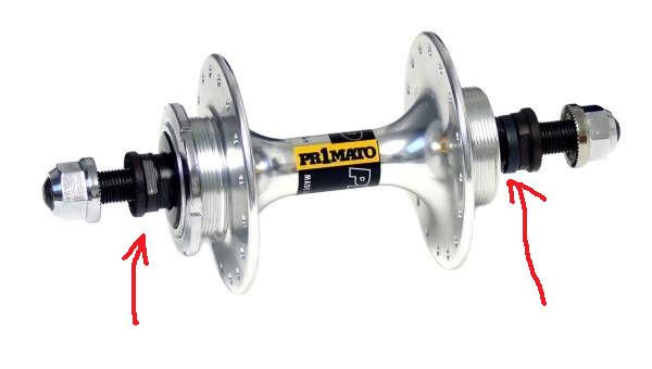

Mir ist heute beim HR Ausbauen, die Kontermutter des Lagers von der Nabe auf beiden Seiten einfach abgefallen, weil sie auf beiden Seiten exakt an der Mitte auseinandergebrochen ist.
Ist ne Miche Xpress Nabe, wo kann man Miche Kontermuttern herkriegen?
micheKontermutter.jpg [ 17.35 KiB | 80298-mal betrachtet ]
Kann man das durch die extremen Temperaturunterschiede erklären?
Hab mich schon gefreut, das übern Winter nichts kaputt gegangen ist...

BeitragVerfasst: Mi 16. Feb 2011, 22:21
hab das gleiche Problem, bei der gleichen Nabe... :evil:
habe die Mutti einfach wieder zusammengesteckt auf die Nabe getan
und einen Kabelbinder drum gebunden, hält bestens... :daumen:

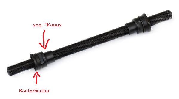

elHuron hat geschrieben:
Die Drecksdinger sind zu sproede, falsche Materialwahl.
Das Thema hatten wir schonmal hier: viewtopic.php?f=298&t=5357
Ersatz muss ja nicht von Miche sein, gleiches Gewinde sollte tun.
Da ging es aber glaub ich nur um die Achsmuttern. Er meint die Kontermuttern.
Aber sowas sollte beim Eisenwaren/Schraubenhändler ein Centartikel sein.
Vorn müsste M9 und hinten M10 sein. Du musst halt nur daruaf achten, dass die Mutter
ähnlich schmal wie das orginal ist, da du dir sonst die Einbaubreite versaust.
Das wesentlich größere Problem (finde ich) ist der extrem schmale 13er(?) Schlüssel den man braucht um die Konstuktion
wieder zusammenzubauen. Ich suche sowas schon länger.
EDITH: aber moment. Welche mutter meinst du? Die Kontermutter oder jene, welche direkt auf dem lager sitzt (also erste von Innen nach Außen betrachtet).
Denn zweiteres könnte problematisch werden, da eher spezielles Teil.
EDIT: Beim HR sollte allerdings das hier passen
http://www.singlespeedshop.com/start.ht ... le_Kit.htm
Egal ob Konus oder Kontermutter.
Bleibt noch die sache mit dem schlüssel.

BeitragVerfasst: Do 17. Feb 2011, 14:23
Ich glaube, ich habe gefunden was ich brauche, normale Kontermuttern gehen nicht, die sind zu schmal
Die Miche Dinger sind 6mm stark und kosten pro Stück 2€, schon happig...sind wieder Miche Spezialteile....
Hier wird es Ersatzkonus genannt, es ist aber die Kontermutter die ich brauche.
http://www.singlespeedshop.com/start.ht ... _Stuck.htm
miche_achse.jpg [ 13.45 KiB | 80214-mal betrachtet ]
