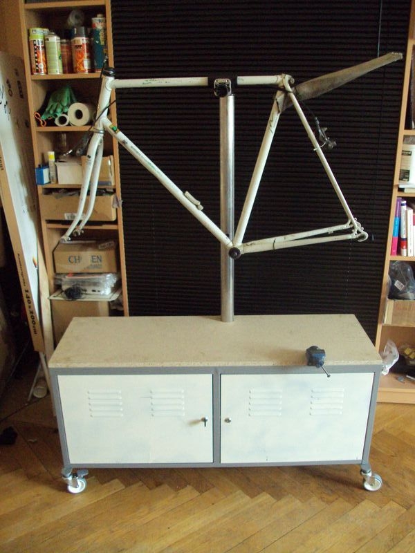

montageständer_fin.JPG [ 230.97 KiB | 17626-mal betrachtet ]
Montageständer aus ner günstigen Halteklaue (cnc), schrott (edelstahlrohr) und Ikeakrempel (schrank und Rollen).

wow, tolles teil! :daumen:
ich würde rundrum auf die obere platte vllt. noch ne leiste nageln, dann können keine kleinteile runterrollen.

@RBT: :daumen: Nur die Rollen stelle ich mir nicht in allen Situationen
praktisch vor. Bei ein wenig Kraft in horizontaler Richtung rollt die Konstruktion
doch einfach weg....

@ ulne .. war ursprünglich auch angedacht, aber habs dann doch verworfen, weil ich auch ma andere sachen auf dem ding basteln möchte. eine flache arbeitsfläche ist auf dauer wohl universeller zu nutzen.
überlege aber ne blechschüssel (+magnet) am mast zu montieren. ein passendes loch ist schon vorhanden. alles was zu groß für die schüssel ist, wird sich wohl nicht durch die parkettritzen davon machen können.
@bob, guter punktm aber an 3 stellen lässt sich das ding arretieren. rutscht auch nicht schlimmer als die ursprünglichen standfüsse.
der Mast lässt sich noch ca 10cm in der höhe verstellen ( auf dem bild in niedrigster posi) und um die längsachse rotieren. da muss ich aber mal schauen ob sich das bewährt. wenn nicht sollte man das auch mit ein paar schrauben festpinnen können.
für die paar kröten die ich dafür gelassen hab, bin ich aber erstmal sehr zufrieden mit dem was da ist.
