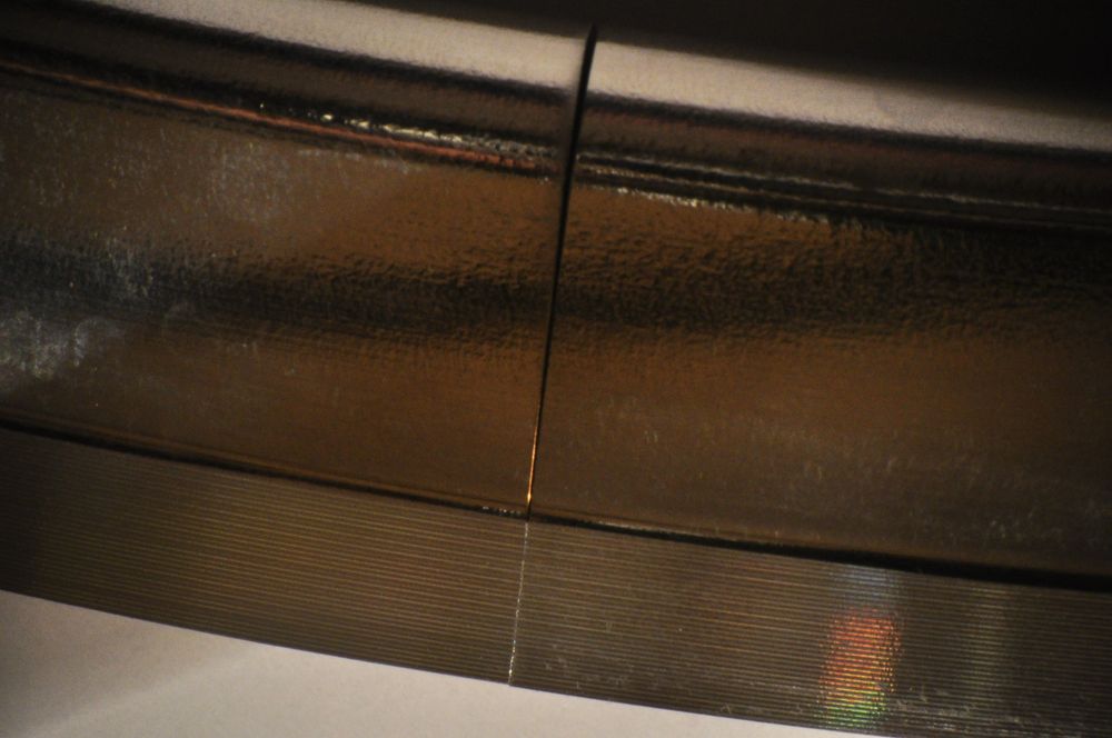

Habe nun endlich meine georderten Felgen bekommen und weiß nicht, ob ich micht freuen soll. Daher bitte ich die Fachleute um Rat:
muß der Felgenstoß so?
DP18, poliert. Durch diesen Spalt kann man sogar durchsehen, der der zweiten ist geringfügig schmaler, aber auch weit davon entfernt, dicht zu sein. Ich kann auch keine Steckhülse entdecken, weiß aber nicht, wie der Stoß bei dieser Felge verbunden ist.
Also: ist das innerhalb akzeptabler Toleranzen oder würdet ihr die Dinger zurückschicken? Wie sehen eure DP18-Stösse aus?
D90 288II.jpg [ 106.35 KiB | 78387-mal betrachtet ]

Habe so etwas auch schon öfters bei Felgen im 24 und 26" MTB bereich gehabt.. nie was passiert :/...

schick's zurück, produktionsfehler
meine dp18 einwandfrei, alte versionen allerdings
BeitragVerfasst: Sa 11. Dez 2010, 10:27
Wenn man durchsehen kann, ist er ganz eindeutig ein Fall für die
Rücksendung.

BFBB hat geschrieben:
Ich weiss ja nicht, wieviele Felgen Du schonmal gehabt hast, ich auf alle Faelle schon jede Menge und so einen miesen Stoss hab ich bisher noch nie (!) gesehen. Wieviele waren es denn bei Dir?
Zurueckschicken, selbst wenn die DP18 grundsaetzlich sehr "rustikal" gearbeitet sind!
BeitragVerfasst: Sa 11. Dez 2010, 11:51
Ich sage auch zurückschicken. Die DP 18 war bei mir manchmal nicht ganz sauber verarbeitet aber das ist außerhalb der Toleranz.

Alles klar, ich danke den Herren für die gewohnt prompte Bedienung :daumen:
Die Felgen gehen zurück, das Warten geht weiter...

die letzten dp18 die ich gesehen habe waren alle so schlecht verarbeitet.
ausser stabil und schwer sein können die teile nicht viel.
verbunden sind die am stoss mit 2 dicken drahtstücken die in der pfalz stecken.
es ist aber auch so, dass sowas auch bei anderen felgen vorkommen kann. vor allem uneingespeicht fällt es auf, weil die felge dann noch oval ist.
ich würde mit dem verkäufer aushandeln, dass du die erst einspeichst und wenn es dann nicht besser ist, umtauscht.
