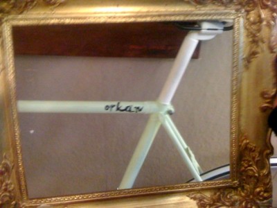

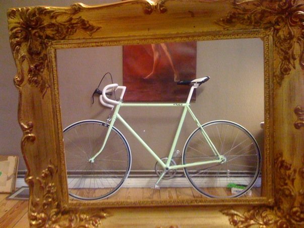

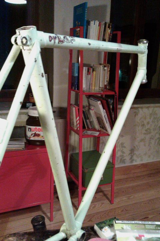

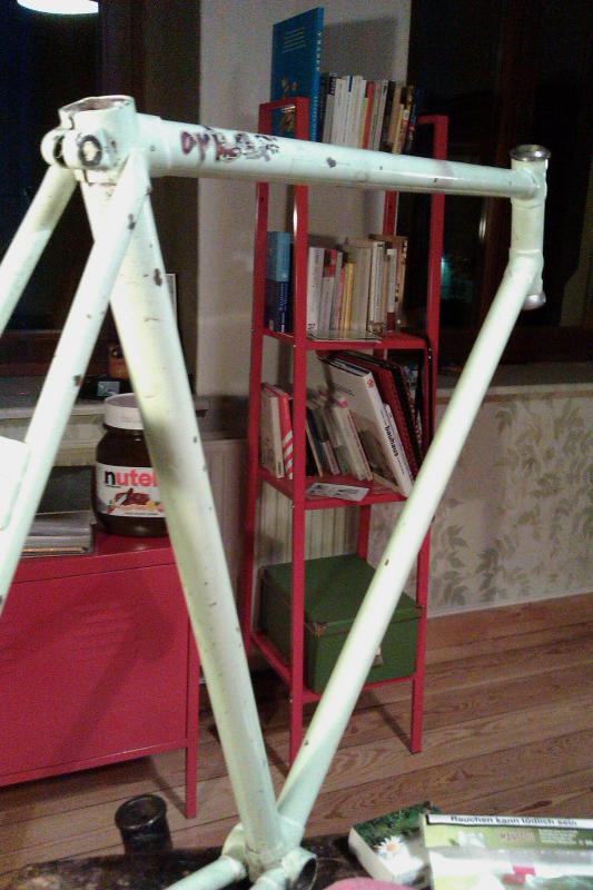

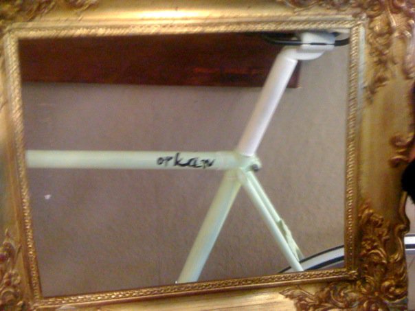

Jauuu. Will ma die Stimmung ein bisschen aufhellen, mit meiner ersten Fixieselbstbaumöhre.
Vorher-Nachher-Action.
Dat Ding hatte es ganze zwei Winter - in Worten eineinhalb Jahre - durchgehalten und nun steht es geschlachtet in der Gegend rum.
Einst war das Rad ein stinknormales 0815 Herrenvelo mit feinster Shimano Positronschaltung.
Auseinandergebaut, in tagelanger Handschleifarbeit entlackt, grundiert (sinnlos, wie sich herausstellte), pfuscherisch mit Montana Gold im Keller in schickem zahnpastagrün "lackiert", "Pinstriping" mit allerbestem Revell Modellbau Emaillelack. Kurbelvertiefungen waren sogar in Rahmenfarbe lackiert... wasn Aufwand.
Das Hinterrad warn Highlight: Handgefertigt von einem ehemaligen Mechaniker der ebenfalls ehemaligen kasachischen Bahnradmannschaft - nur Schrottkomponenten (Standardalufelge, wahrscheinlich Hartjehausmarke, Suicidehub Sachs S5 Schraubkranznabe OHNE Lockringgewinde, einfache 2,0er Inoxspeichen) aber das Ding war sssteif!!! (Super Teil, hält immernoch, und verrichtet brav seinen Dienst OHNE ACHT im Rad der Lieblingsliebsten)
Orkan hieß es, wie mein erstes Singlespeed - welches leider geklaut wurde.
Im Nachhinein: schwere Hipsterkutsche.
Was Steinschlag und Salz so aus einem schlechtlackiertem Rahmen machen... hat cycleart freitags offen? :D
Ps. Ja, die untere Lagerschale des Steuersatzes wurde mitlackiert. War verkantet, wurde nachträglich rausgesägt und gegen ein Stronglight Nadellager ausgetauscht.
Dateikommentar: Man beachte das 5kg Nutella Glas im Hintergrund...

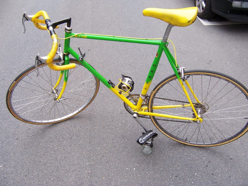

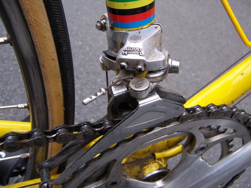

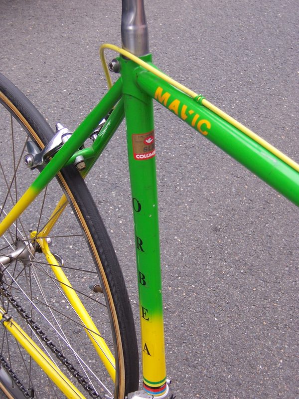

so meine neue ... keine wirkliche schönheit, kein italobling mit chrom und dem ganzen geraffel, fällt aber trotzdem ein wenig auf ;)
Orbea ist afaik nen spanischer Rahmenschmied, ich tippe auf Mitte bis Ende der 80er Jahre. Geröhr kommt von Columbus (SLX) und Sattelstreben, Sattelrohr und Unterrohr sind ovalisiert.
Schaltung und Sattelstütze und Kurbeln kommen aus der 600AX Serie von Shimano. Auf dem bild ist die Stütze aber schon gegen eine Campa Chorus getauscht. Die 600er war leider in etwa auf Höhe der Max-Markierung abgesägt worden... grr! In meinem 58er Rahmen darf sie jetzt ihr Gnadenbrot fristen.

ah und noch ne Frage zu meinem Grünzeug... waren die SLX rohre standardmäßig ovalisiert oder ists ne Spielerei des Herstellers ?
