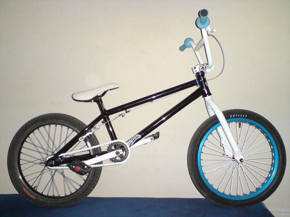

OK hab noch ein für dich,ist das BMX von meiner Frau...
BMX.JPG [ 252.72 KiB | 10694-mal betrachtet ]
BeitragVerfasst: Sa 17. Jul 2010, 13:56
sieht ziemlich ungefahren aus :mrgreen:
Weisse Kette!
BeitragVerfasst: Sa 17. Jul 2010, 14:09
und ne 3cm rausstehende schraube vom kettenspanner. säg mal ab, das kann sonst weh tun!
ehm, is das überhaupt ne 20" gabel?
die ganze geo vom rad sieht irgendwie verhunzt aus!
BeitragVerfasst: Sa 17. Jul 2010, 14:12
ich glaub kaum, dass ne bmx gabel ne disc aufnahme hat, oder?
BeitragVerfasst: Sa 17. Jul 2010, 14:18
Bei speedy schon... :D

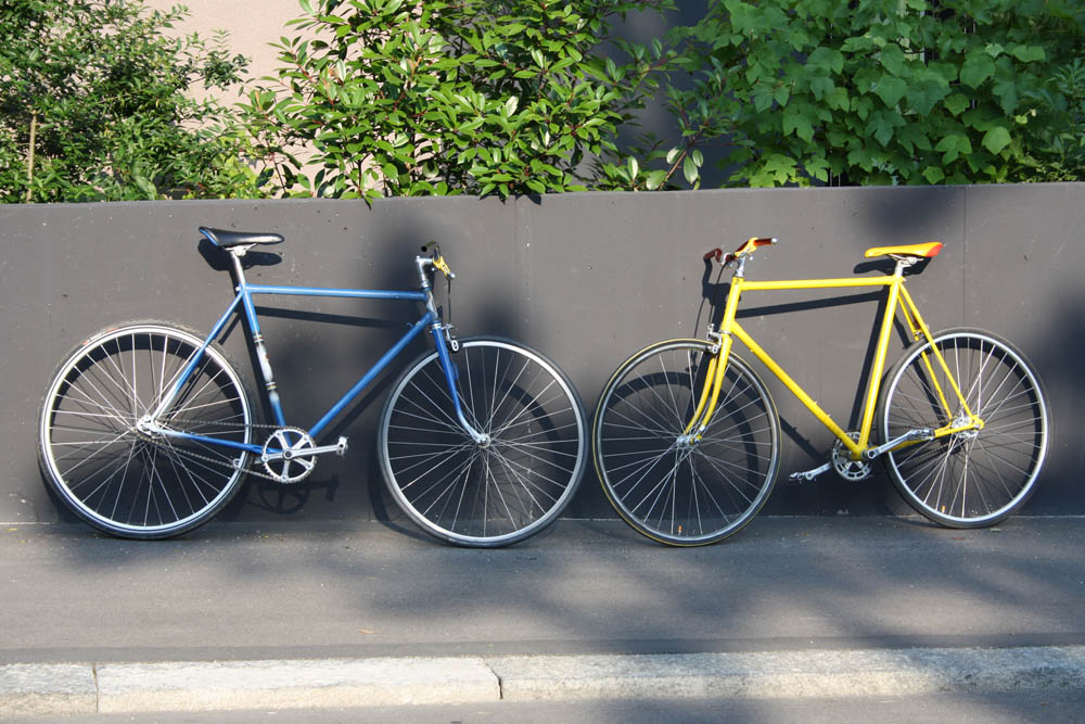

du hast doch 2 fixies, zeig doch mal auch das 2te :)
BeitragVerfasst: Mo 19. Jul 2010, 12:28
Das erste war ein peugeot mit eher Holland/Touren - Geo, das habe ich weggegeben...

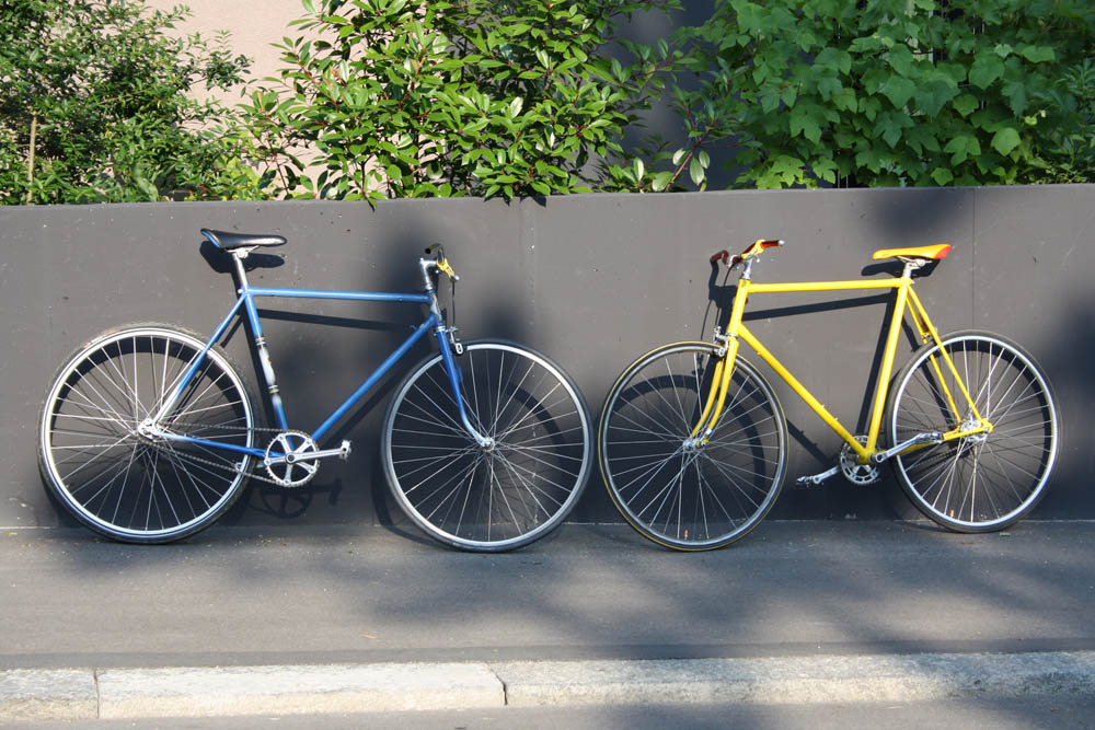

BeitragVerfasst: Di 20. Jul 2010, 20:01
Selbst umgemodelt und lackiert! :mrgreen: :mrgreen:
IMG_1943 2.JPG [ 175.41 KiB | 10389-mal betrachtet ]
BeitragVerfasst: Di 20. Jul 2010, 20:03
Beiträge: 403
der rahmen vom gelben ist ja echt nen schicker!
BeitragVerfasst: Di 20. Jul 2010, 20:08
stephan-1704 hat geschrieben:
ist ihm offensichtlich viel zu gross.... :mrgreen:
