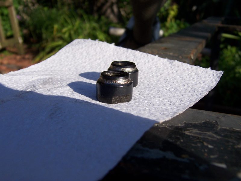

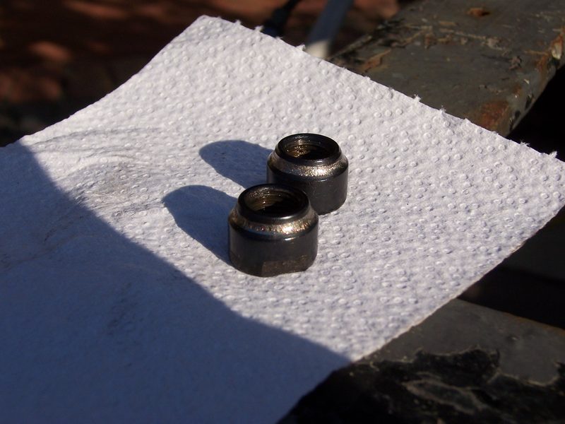

mhh wie kommts, dass die ein hälfte des lagers zerfressen ist wie käse im mäusekäfig, aber die lagerschalen an der nabe riefen und mackenfrei sind?
dackelschneider_konen.jpg [ 75.51 KiB | 83183-mal betrachtet ]
dackelschneider_konen2.jpg [ 62.19 KiB | 83183-mal betrachtet ]
kann man solche teile noch für ganz kleines geld als ersatzteil bekommen ? mangels alternative hab ich sie erstmal wieder verbaut.

Ein wenig Dreck oder Sand mit eingebaut, späteres Eindringen davon,
eine geplatzt Kugel.... können Gründe sein, daß sich eine Seite stärker
und schneller abnutzt als die andere.
Bei Deinen Konen kommst Du um einen Nachkauf nicht herum.
Die Konen sind einzeln zu bekommen. Hier habe ich erst heute welche
gesehen. Unter Umständen muß man eine ganze Achse mit den Konen
und Muttern kaufen. Dabei mußt Du auf die gleichen Innen- und Außen-
durchmesser achten. Die unterschiedliche Konenbreite muß eventuell
duch angepasste Kontermuttern ausgeglichen werden.
Die Konenflächen sind bei den einfachen Versionen meist nicht besonders
schön ausgeführt. Wenn man die Möglichkeit hat, würde ich die Flächen
nochmal nachsetzten und polieren.
Vor dem Einbau sind, insofern man keine neuen Kugeln auftreiben konnte,
die alten penibel auf deren tadellose Oberflächen zu kontrollieren. Schon
kleine Fehlstellen bedeuten, daß man neu Kugeln suchen sollte.
Kiwi hat mal eine preisgünstige Variante des Polierens erwähnt. Alte
Kugeln mit Schleifpaste oder Chrompolitur anstatt des Fetts einbauen und
mit Hilfe einer Bohrmaschine oder eines anderen Antriebes eine Viertel-
halbe Stunde die Achse schnell drehen lassen. Danach wieder alles raus,
penibel gesäubert und mit gutem Lagerfett wieder eingebaut.

Das könnte vor mir stammen!!! :D Aber auch nicht in jedem Fall empfehlenswert...
Wie auch immer: Wenn es sich um eine Allerweltsshimanonabe handelt, kommst du relativ problemlos an Konen und Kugeln. Raddealer von nebenan hat sowas oder kann es bestellen. Falls nicht - sach an - mein Raddealer von nebenan hat sowas oder kann es bestellen...
BeitragVerfasst: So 5. Sep 2010, 08:24
ja das ersatz fällig ist (in welcher form auch immer) war klar. schön zu hören, dass es auch nicht sonderlich kompliziert zu sein scheint. welche nabe es ist, müsste ich noch herausfinden. auf den dunklen flächen an der seite wollte man mir nicht mehr mitteilen als "shimano via Japan". ist aber irgendein relativ billiger laufradsatz irgendwann um anfang der 90er Jahre.
dank auch für den tipp mit der politur. Die innenseite hat zwar keine groben beschädigungen, aber von "hochglanz" sind wir da auch noch meilenweite entfernt.
