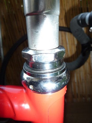

Liebe Technikfakkas ich benötige eure HILFE!!!
Mein Steuersatz macht mich fertig. Seit einiger Zeit ist er auch schon nach kürzeren Touren Locker. Ich weiß nicht mehr woran es liegen könnte. Ist der Steuersatz defekt?
Noch ein paar Eckdaten. Ich habe keine Ahnung wie alt und von welchem Hersteller, der Rahmen ist.
Ich Tippe jedoch auf mitte der 80iger.
Das Rad wurde vor fast einem Jahr zum Pulvern komplett demontiert. Ich gehe davon aus, dass das seit der Montage das erste mal war.
Die Bilder vom Steuersatz habe ich hier beigefügt.
Die Gabel hat einen Gabelschaft von 185mm.
Die Bauhöhe des Überwurfes ist 12mm, ende des IG ist bei 6mm von der Unterseite gemessen.
Ich hoffe ihr könnt mir helfen, ich verzweifel bald.

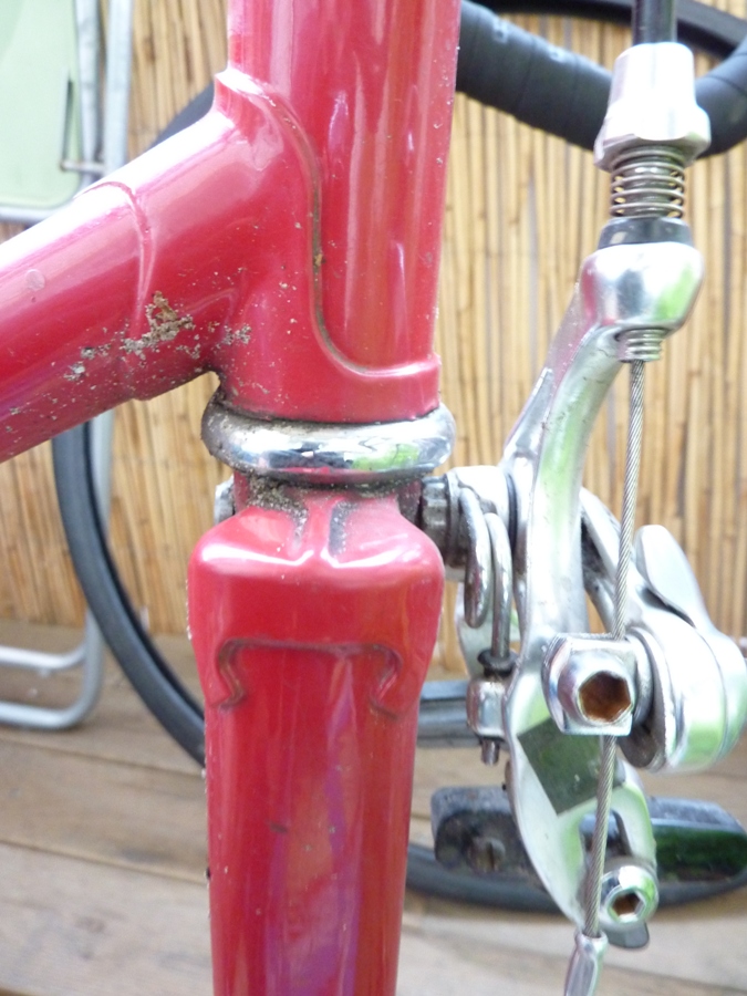

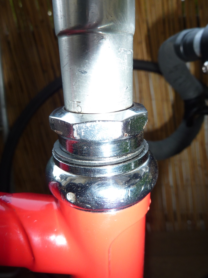

Zu beachten vielleicht noch der Überwurf bzw. die Senkungen für das Spezialwerkzeug welches ich nicht besitze.

BeitragVerfasst: Mo 9. Aug 2010, 20:07
Wenn ich "Pulvern" höre und "Demontage" muss ich irgendwie an schief sitzende Lagerschalen denken.
Kann isch aber aus dea Entfernung nicht sehen.
BeitragVerfasst: Mo 9. Aug 2010, 20:11
auf dem foto sieht es aus, als könnte die untere schale tatsächlich schief sitzen, nämlich auf einer pulverwurst, die am rahmen hängt und die auflagefläche für die schle verschieft. planfräsen!
BeitragVerfasst: Mo 9. Aug 2010, 20:12
ordentlicher kontern
kann aber durchaus sein, dass nach dem pulvern das steuerrohr nicht plangefräst wurde,
die schalen sitzen schief -> ausbauen, planfräsen, einbauen

okay, ordentlich kontern hab ich schon probiert. mir fehlt aber dieser verflixte Schlüssel für die obere Lagerschale. Und das mit dem Planfräsen werd ich wohl mal genauer untersuchen.
Mich wundert nur, dass es nach der Montage mindestens ein halbes Jahr keine Probleme gab. :?:

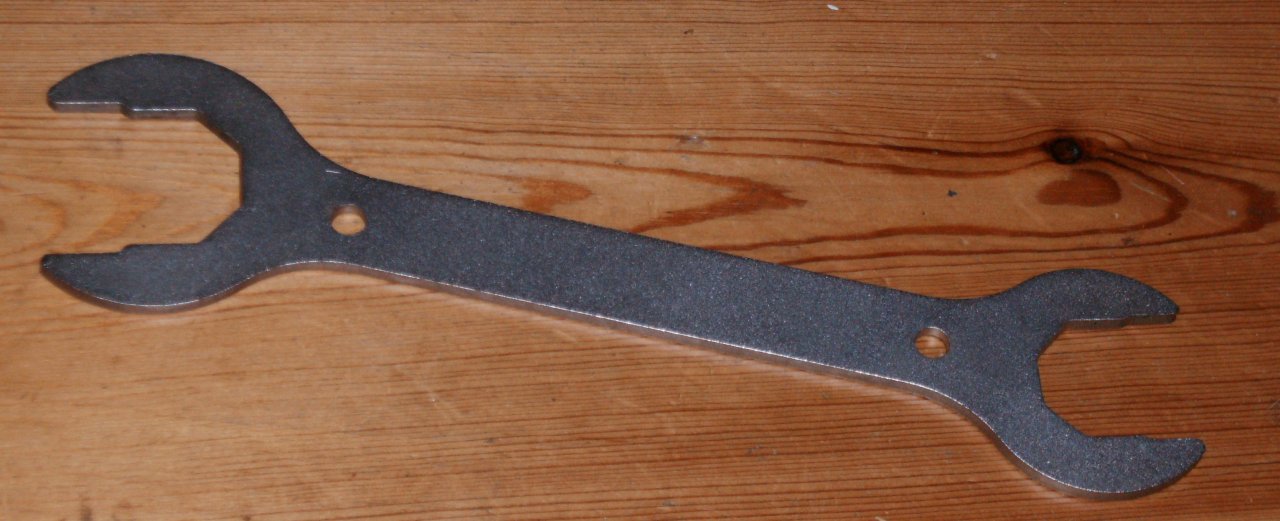

du brauchst nur den hier und einen franzosen/engländer für die abschlussmutter
kostet um die 8€
kostet um die 8€
ich seh da aber keine 6-kantige Lagerschale,wo man den ansetzen könnte... :häh:

Hab ich mich auch schon gefragt, bisher keine Antwort.
Edith sieht eben erst das Loch/die Loecher in der Lagerschale.

genau da liegt ja der Hase im Pfeffer. Diese verflixte Lagerschale mit den zwei gegenüberliegenden Senken.

negativ. halb angesenkte bohrung, sieht aus, als wenn eine
Lagerkugel perfekt hineinpassen würde.

Das Loch? Da kann man bei Verschleiß Kugellagerkugeln nachstopfen. :wech:
