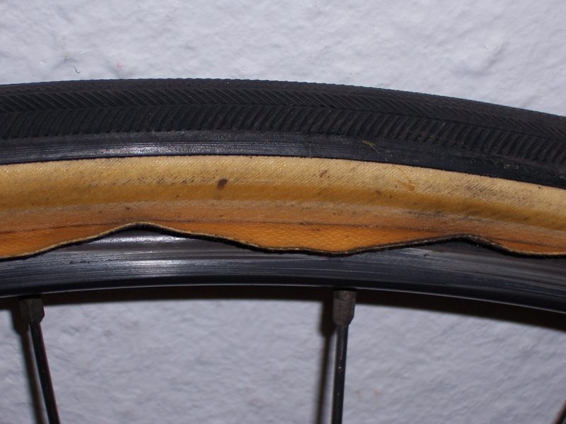

zurück zur schlauchreifenfrage ...
hier mal ein paar bilder von der Sache:

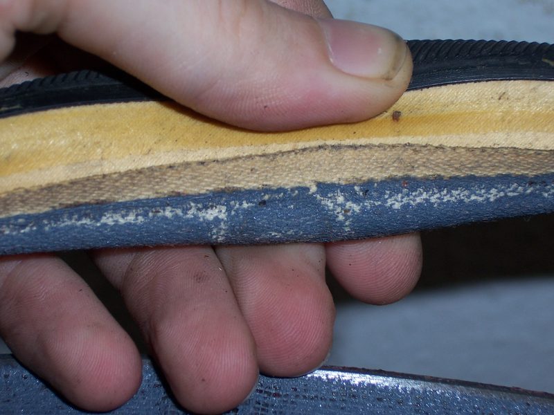

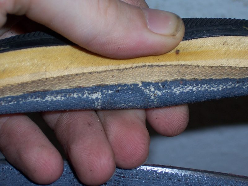

100_9961.JPG [ 73.56 KiB | 71730-mal betrachtet ]
hier scheint sich auf längerer strecke das nahtschutzband zu lösen. es löst sich aber nur bis zu dem punkt, an dem auf der unterseite geklebt worden war. problem ?

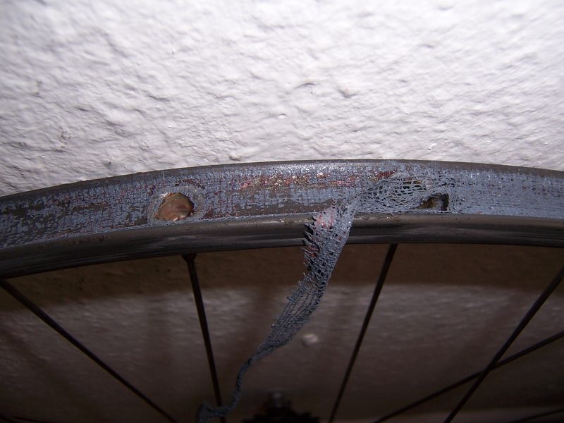

100_9962.JPG [ 83.2 KiB | 71730-mal betrachtet ]
muss der kleberreste auch vom schlauch entfernt werden, bevor ich wieder neu verkleben kann ( klebeband)?

im oberen bild komme ich nicht umher, den eindruck zu haben, daß da die felgenflanke nach außen knickt. klar, ist keine drahtreifenfelge, aberdas sieht mir dennoch dünngebremst und verunfallt aus.
BeitragVerfasst: Sa 7. Aug 2010, 19:49
das täuscht kiwi, laufrad ist absolut io. habs grad nochma probeweise in nen improvisierten zentrierständer gepackt und konnte keine schläge (egal in welche richtung ) entdecken.
BeitragVerfasst: Sa 7. Aug 2010, 20:18
beruhigt.
BeitragVerfasst: Sa 7. Aug 2010, 21:52
reifen sind naturprodukte und einem natürlichen zerfall untergeordnet,
30 jahre alte schlauchreifen werden selbst nur von der lagerung entweder
zu hart oder weich und spröde. deiner ist zusätzlich x-km gefahren, natürlich zersetzt
er sich.
