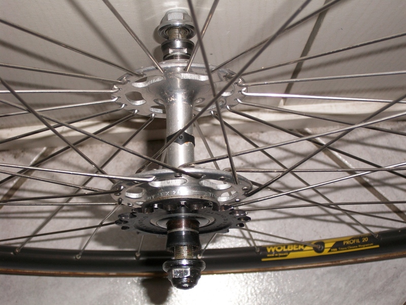

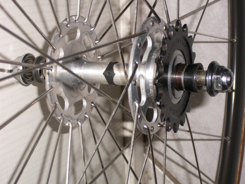

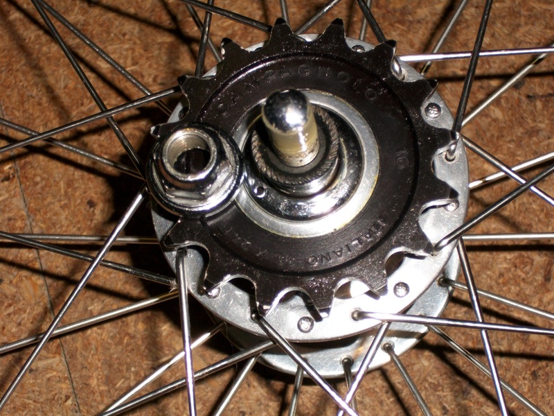

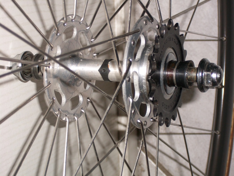

Record Nabe:
Das Ritzel sitzt ohne Lockring bombenfest.
Für diesen ist kein Gewinde vorhanden.
Habe versucht, es mit verlängertem Hebelarm
(Rohr auf Kettenpeitsche, danach 2" Wasserpumpenzange)
zu lösen, ohne Erfolg.
Gibt es eine Möglichkeit, das Ritzel ohne Beschädigungen zu demontieren?
Ich möchte ausserdem den LRS nicht fahren, ohne die Gewissheit, dass das techn. so ok ist.
Achja, Foddos:
003mi.jpg [ 238.88 KiB | 72013-mal betrachtet ]
005ew.jpg [ 192.41 KiB | 72013-mal betrachtet ]

rotafix: http://204.73.203.34/fisso/eng/schpignone.htm
damit kannst du lösen (andersrum) und wohl auch sichern (wobei ich mir da nicht so ultimativ sicher wäre, wenn du brutal konterst, bspw durch skidden).
BeitragVerfasst: Do 15. Jul 2010, 09:14
Das ritzel in den Schraubstock und dann den hebel des Laufrades nutzen.
Die Idee diese schraubkranznabe fixer zu fahren solltest du zu deiner eigenen Sicherheit gleich streichen. Als ssp mit nem white-ritzel super. Ist eben eine alte straßennabe und keine Pieta. Fixed ohne lockring ist Selbstmord. Und ja ih wes das es zig blogs gibt die das Gegenteil behaupten. Aber würdest du da drauf dein leben verwetten?

Ist eben eine alte straßennabe und keine Pista.
meinste ? die bahnvollachse ist ja da
nur sehe ich das kontergewinde nicht :häh:
für bahn umgebaute schraubkranznabe ? könnte sein, ne
bisschen feuerzeugbenzin aufs gewinde und mal einen männer-ruck mit der peitsche?
BeitragVerfasst: Do 15. Jul 2010, 11:25
...wenn du jetzt slicks draufhaust und nen geilen schwalbenlenker montierst geht mit sicherheit die post ab!!!
...geiles teil!
BeitragVerfasst: Do 15. Jul 2010, 11:29
Ob das einen vollachse ist wage ich nur wegen den hutmuttern nicht zu sagen. Selbst wenn, hinten hat campa schon ewig 10mm und das auch bei Pista. Also passt sowohl die hohl als auch vollachse da rein. Da wird irgendjemand seine Restekiste zusammen gekratzt haben.
Ich sage da hat jemand gedacht "ein Gewinde reicht zum fixen" dann den Bockmist bemerkt und mit "loctite" rumgefuscht. Damit es nicht auffällt die Achse getauscht.
BeitragVerfasst: Do 15. Jul 2010, 11:30
jo, um auf der bahn zu fahren reicht das ja
BeitragVerfasst: Do 15. Jul 2010, 15:32
Hutmuttern nein,
Vollachse ja,
Pfusch wahrscheinlich,
LR ist aus einem Bahnrad, EW 120mm
Fixed werd ich mal schön seinlassen!

BeitragVerfasst: Do 15. Jul 2010, 15:47
mmh ist ominös...kann mir nicht vorstellen, dass jemand von einer pistanabe das kontergewinde abgestochen hat...
müders wird schon wieder recht haben :motz: ein "crack" mal was aus den resten zusammengebastelt um auf der bahn zu fahren...also dazu ist es wohl ok...aber bitte nicht in den straßenverkehr damit...
@M. sag danke... ;)
BeitragVerfasst: Do 15. Jul 2010, 17:59
das sind ordentliche gute bahnmuttern, kein pfusch
auf der bahn fährt man auch oft ohne lockring, weil man ihn in
einigen wettbewerben nicht braucht und er nur lästig beim ritzel wechseln ist
jep, es wird halt ne schraubkranz record strada sein, nur halt mit anderer achse
