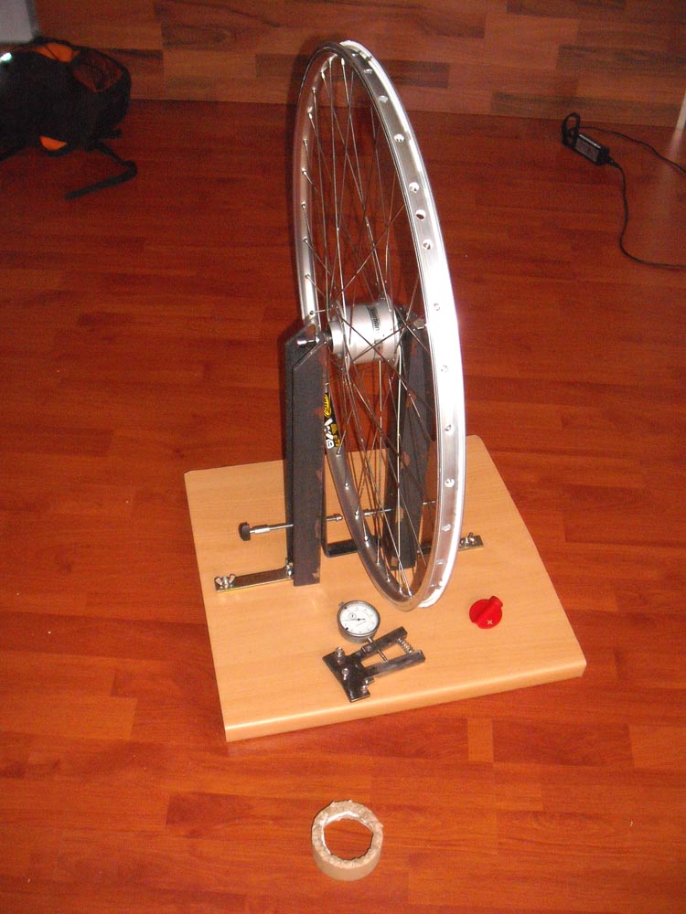

Hier mein Zentrierständer, Speichentensiometer und Abdrückrolle :D
Laufrad ist für mein Vater. Da reicht Low-Budget...
zentrie.jpg [ 140.31 KiB | 8219-mal betrachtet ]

nuja mittem bissen übung zentriert man aj auch mit bloßem augen auf nen 100stel
