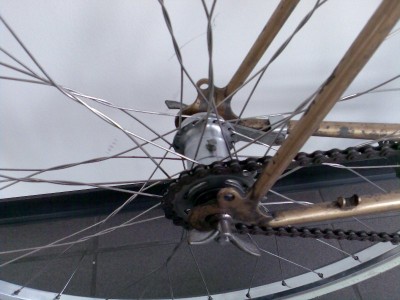

Rücktrittnaben sind echt prima. Ich fahr Renak mir Nippel, übrigens mit ganz normalem Pupsfett befüllt.
Letztens mußte ich mal was stärker bremsen, also Ar.* nach hinten gewuchtet und ins Pedal gestemmt.
Das Hinterrad machte Geräusche wie ein Güterzug. :sing:
Ich probier s Bremsmantelfett mal aus

könnte auch an deiner Einspeichweise liegen, dass sich das harte Bremsen komisch anfühlt. Ich kann mir nur vorstellen, dass es technisch wenig sinnvoll ist und daneben auch noch nicht schön aussieht.

Tja, was soll man sonst machen, wenn man den ERD falsch misst und die Speichen etwas zu lang bestellt? :roll:
viewtopic.php?f=7&t=365&p=81541&hilit=wurzeleinspeichung#p81541

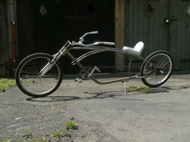

Haste aber Glück das du keine Shimano hast, die laufen nämlich unbeschaltet im 1. Gang , hab ich aber auch erst gemerkt als das Rad fertig war ....
Da konnte ich aber schnell eine alte Rennradkurbel mit 52 Zähnen nachrüsten !!

@ killnoizer: Is´ datt Dein Cruiser? Nich´ schlecht, nur den Sitz - von einem Sattel zu reden, wäre ja etwas untertrieben - find´ ich ziemlich unpassend.
