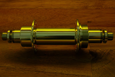

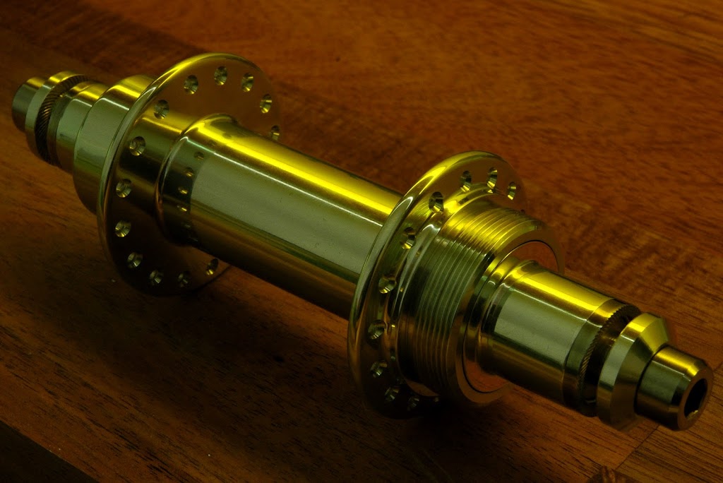

BeitragVerfasst: Fr 1. Okt 2010, 15:58
Gar nicht dran gedacht.
Bilder:
http://4.bp.blogspot.com/_nHIBkiLGqaI/T ... eelset.jpg
http://3.bp.blogspot.com/_nHIBkiLGqaI/T ... ts+004.jpg
@North: gibt es die auch in poliert?

Die Mack Naben sind angekommen.
Bestellt und angezahlt am 22.06.2010, Restbetrag gezahlt am 06.10.2010,
erhalten am 15.10.2010.
Die Naben machen einen guten Eindruck. Das Finish ist herausragend und
makellos. Die Vorderradnabe wiegt 150g, die Hinterradnabe 214g, jeweils
so wie auf dem Bild mit Schutzscheiben und Achsschrauben.
Die gerändelten Abschlußringe der Naben sind aus Edelstahl und sauber
aufgepresst. Die Lager laufen weich, satt und spielfrei.
Leider ist die Lichtsituation mit einer farbigen Leuchstoffröhre alles andere
als optimal für die Bilder. Daher der derbe Farbstich in den Fotos.
